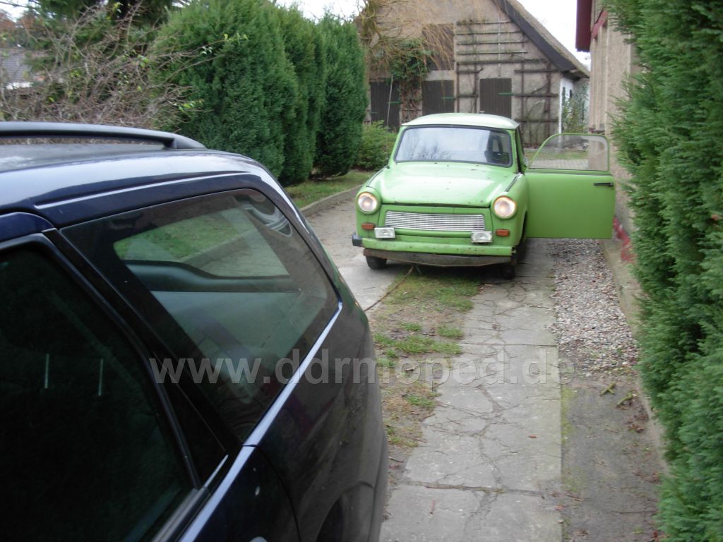

So nun war es soweit, wir haben ihn Überführt ohmy.gif !
Hat alles Super geklappt und nun steht er in der Werkstatt meines Freundes.
Nun muss ich doch noch zusätzlich ein Blech besorgen und dann wird er geschweisst.
Fest steht nun auch das er wenn er geschweisst ist komplett demontiert und lackiert wird, alle Gummi und Verschleißteile werden erneuert.
Während dann die Karosse beim Lackman ist werden die ganzen Aluleisten Aufgearbeitet usw. und der Motor gemacht (nur wegen den Wellendichtringen... dry.gif ) und auch gleich mal das Getriebe kontrolliert.
Ich denke wenn er bald geschweisst wird kommt er wieder zu mir so dass ich ihn dann Zerlegen kann sodass ich in den Weihnachtsferien ihn Nackig ph34r.gif hab, zum lackierer werd ich es denk ich erst nächstes Jahr schaffen ermm.gif ...
...nun denn, noch viel Arbeit aber das pack ich schon smile.gif ,
Edit: Die Motorhaube sieht deswegen so toll aus da die Experten keine Grundierung gespritzt haben, so kann man dort den Lack mit dem Finger entfernen laugh.gif
Bearbeitet von Peterle am 14.12.2009, 16:16
MfG Hannes aus Meck-Pomm
