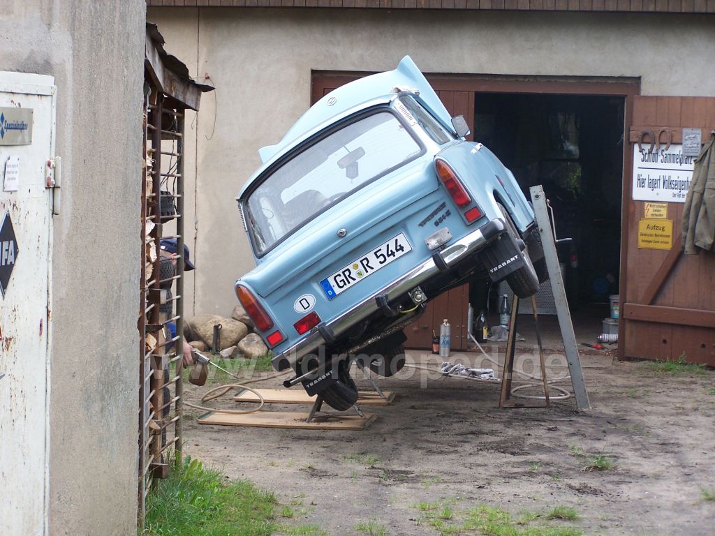

Im einsatz sieht das so aus:
mfg.
-Franz-

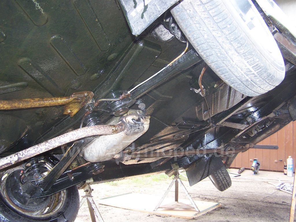

In der Position kann man z.B. den Unterboden Pflegen:
mfg.
-Franz-

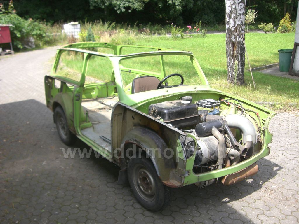

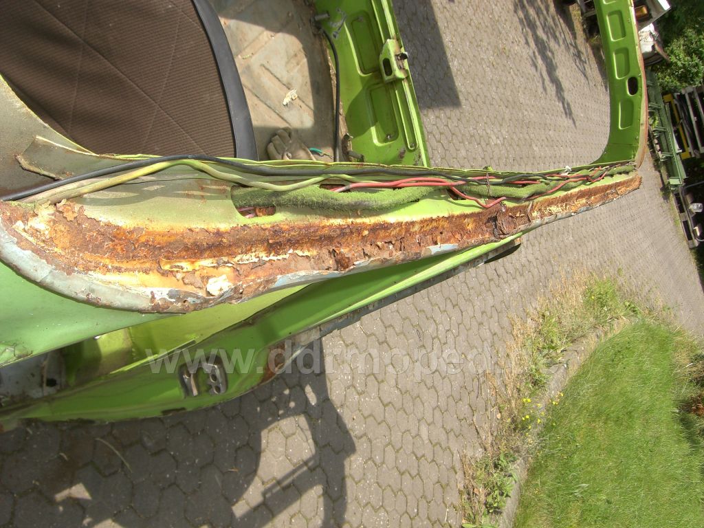

Ich baue auch gerade einen 601er auf (scheint wohl gerade große Mode zu sein) und ich muss mich den Leuten anschleißen, die für ein demontieren der PAppen sind. außer beim Dach würde ich mirs überlegen. vom vielen hin und herbürdeln der KAnte wird diese auch nicht zwangsläufig besser. Aber die anderen... is ja kein wirkliches problem. Ich wollte meine Türen auch erst dran lassen, weil die super konserviert waren und von außen noch top außsahen. Dann wollte ich eigentlich nur die eine Pappe wecheln, weil die Experten davor ein beschneiden der PAppe einer korrekten Türeinstellung vorgezogen haben. Und siehe da, die gesamte KAnte war korodiert und gut behandlungsbedürftig. Der Rest der Karosse... seht selber... konnte man sich vorher denken biggrin.gif
