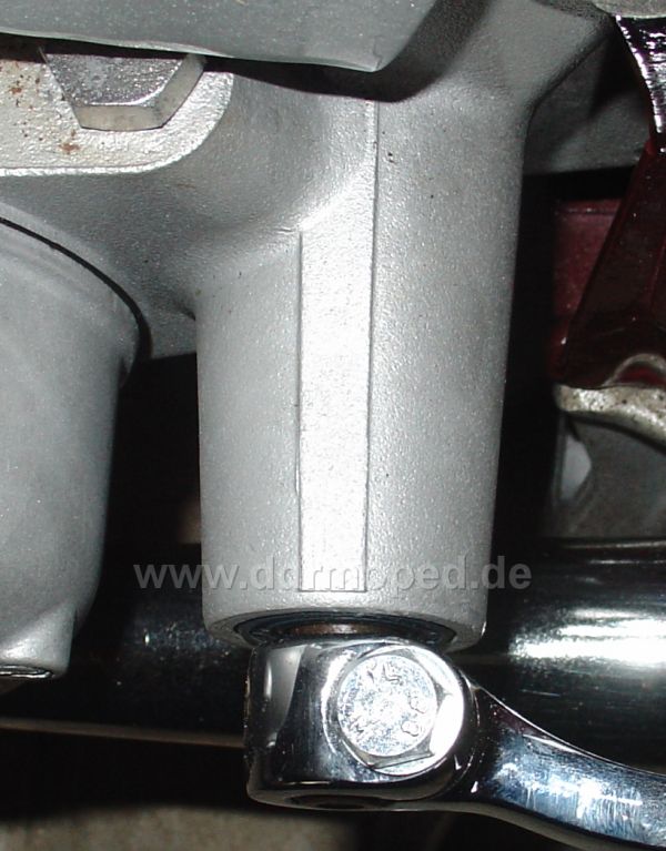

hi,
sagt mal, ist es normal, das mein Motor keine Nummer hat - kann nirgendwo eine entdecken. (Bj. 62 SR2E)

Das ist sicher so ein Austauschgehäuse.
Die hatten/haben keine Nummern drauf.

Ist ja wenn dann schon ein Pedalspatzmotor...
Gruß Thomas.
Geschrieben am: 06.12.2009, 14:46
Ja, von der Gehäuseform her ist es ein Pedalspatzmotor. Und zwar ein "Austauschgehäuse" oder ein kompletter Austauschmotor.
Vor 1972 (ich weiss es nicht ganz genau!!) wurde Alles, was "Austausch" war, im Osten von der örtlichen Polizeidienststelle mit Nummern versehn und eingetragen. Danach fiel z.B. die pflichtige Eintragung der Motornummer weg und die Werkstätten durften z.B. beim Rahmen die Nummer selbst einschlagen. Vorgeführt musste trotzdem werden.
In Deinem Fall ist der "blanke" Motor heute rechtlich kein Problem. 50ccm und fertig. wink.gif

Ich würde eher mal sagen, du hast was besonderes. Einen Motor mit original keiner Nummer drauf ist sehr selten. wink.gif
