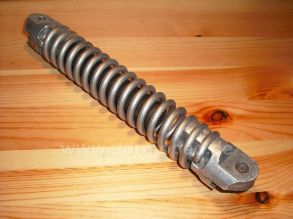

ich habe mal wieder ein Anliegen zum KR50:
Welche Alternative hat man, wenn eine Druckfeder der Hinterradfederung gebrochen ist. Gibt es die Feder als Ersatz oder kann man eine von einem anderen Simon Moped verwenden?
Kann man alternativ evtl. auch die Stoßdämpfer von Spatz / Star einbauen?

Also ich habe mir für mein KR50 mit der alten Federbeinvariante hier neue Federn aus Edelstahl gekauft. Diese passen, müssen aber unten und oben noch abgesägt werden. Auserdem hab ich das Gefühl, dass die Federn etwas "weicher" als die Orginalen sind.

QUOTE (ju90 @ 06.12.2009, 17:54)
Der Link bringt mich leider nicht zu dem Artikel. Nenne mal bitte die Artikel-Nummer. Danke!

Die Artikelnummer lautet: vd-359A-09

QUOTE (Mopedfuchs @ 06.12.2009, 18:13)
hmm.gif Ohne Stuß schreiben zu wollen.... aber wie kann was passen wenn man es erst absägen muß??? _uhm.gif hmm.gif

Sie passen sowohl vom Radius der "Wicklung" als auch von der Dicke des Stahl"drahtes", außerdem haut es wohl mit der Festigkeit in etwa hin...
Soll heißen: Alles passt von den Eigenschaften, nur die Länge ist nicht perfekt. rolleyes.gif
