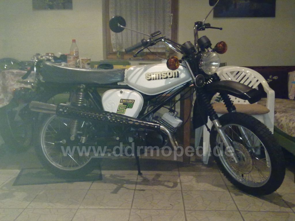

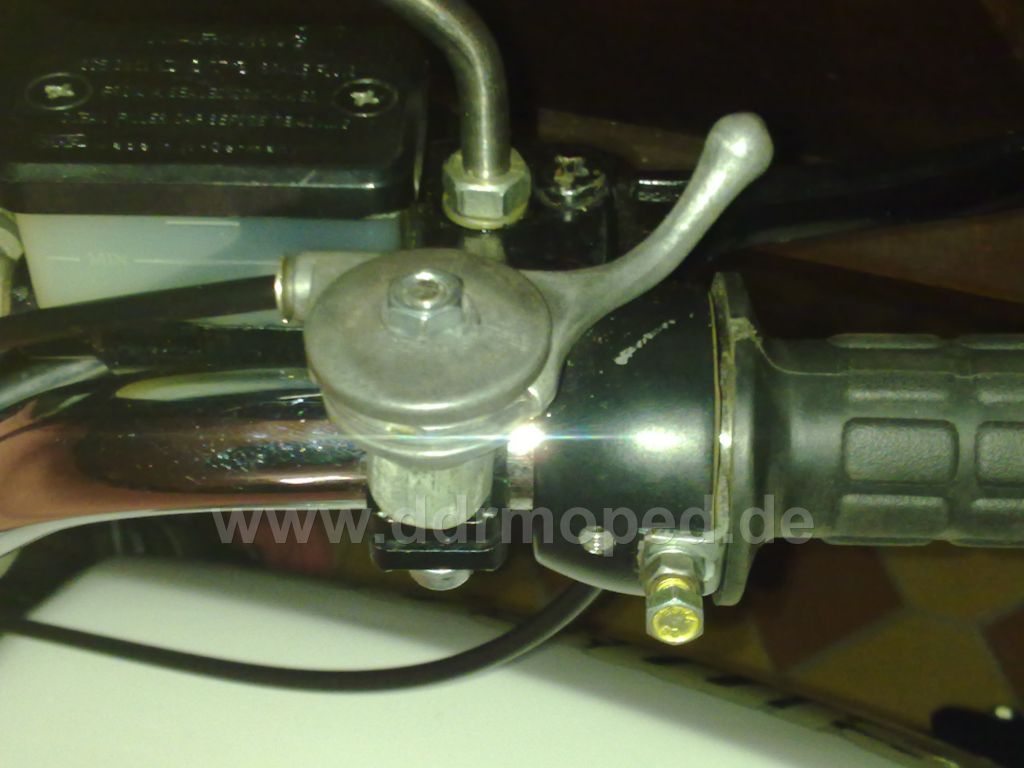

Soooo Leute wink.gif ,
die Herausforderung mit Gas und Choke an der SB Amatur sind nun gelöst!
Kleine Überarbeitung in Sachen Oberfläche ist noch fällig, aber dann bleibt`s sooo.
Wie schauts mit deinen Distanzstücken am Vorderrad aus?

Hallo Leute cool.gif ,
Stefan, das haut nun auch hin!!! Diese "schleifen" Geschichte ist nun auch behoben!
Ich habe am Samstag noch den Sattel zerrlegt, mit Hingabe gereinigt, mit neuen Dichtringen versehen, gut balsamiert und wieder montiert. Danach konnte ich auch einen "Druckpunkt" finden, der mich mit der SB voll zufriedenstellt!!! Ist schon ne tolle Sache:-))

nun ist es vollbracht! Mein Winterumbau an "Helene" ist so eben vom Prüfingenieur der Prüforganisation abgenommen worden. Ich muß nun nur noch zur Zulassungsstelle und einen neuen Teil I ausstellen lassen.
