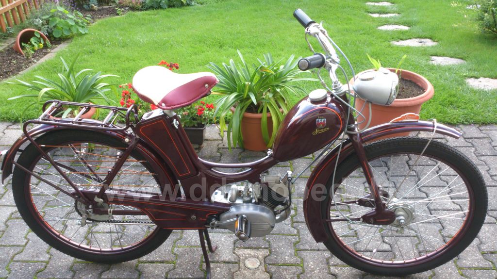

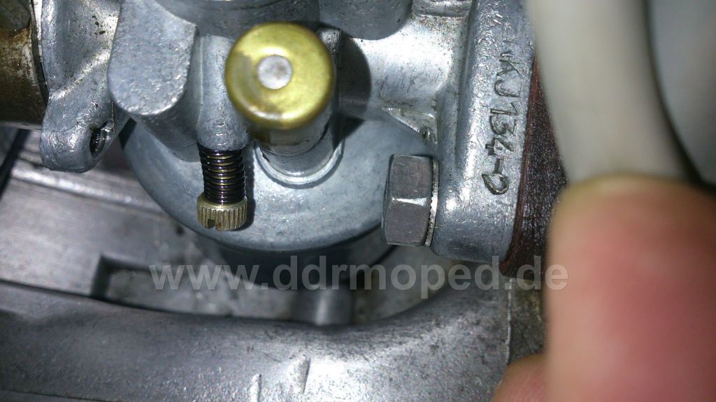

Mal ne Frage an die Experten:
An welchen Simsons war denn der BVF NKJ 134-2 verbaut. Bevor die Schelte kommt: Im Forum hab ich schon was gefunden: Fahrzeuge mit Soemtron-Motor ab Baujahr 1966, die ersten Spatze mit dem 134-1 oder die SK-Modelle mit 134-3, bzw. 132-2 am KR 50.
Vielleicht schlummern in den Tiefen des Forums auch noch andere Quellen.
Ich hänge mal ein Bild ran.

Danke dir Tobi,
ich hab deshalb gefragt weil hier
https://www.ddrmoped.de/typ/simson/spatz/technische_daten
der 135-1 und der 135-3 angegeben sind.
der friedel

@tobi
Hat mir geholfen, danke.
Den 134-2 hab ich im SR1 und ich weiß, gehöööööööört nicht rein, aber der Einser läuft damit wie Kanne.
Ich werd ihn wohl eingebaut lassen, denn die 121-Reihe ist ja ein bischen schwierig in ihrer "Verhaltensweise". Ein Stück Originalität ist weg, aber ich hab dafür keine Vergaserprobleme.

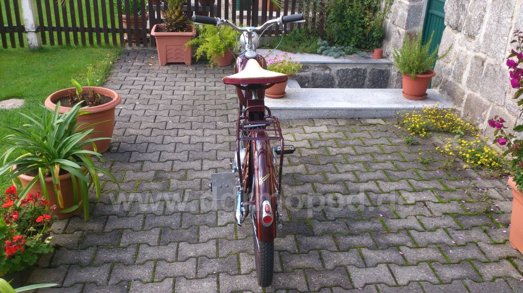

Noch mehr Fotos? Kann mich am Essi sowoeso nicht sattsehen. Heute ist Fahrwetter, da gehts in die Runde.
Nächste Aufgaben für den Winter (kleine Sachen, aber die müssen gemacht werden):
Einbau Tachoantrieb (vom We..) bis ich einen originalen habe, ich will endlich die Tachonadel zittern sehen)
Schwinghebel überprüfen, ich glaub einer ist fest und eventuell Schwinghebelbolzen erneuern (Laufbuchsen?)-hoffentlich bleibt mir das erspart
Auspuff abfackeln
Bremsbeläge anschauen und... quietschen wie ein Ferkel
der friedel

friedel_f
Geschrieben am: 19.10.2014, 09:29
Beiträge: 501
Mitgliedsnummer.: 7678
Mitglied seit: 30.09.2014
noch eins
der friedel

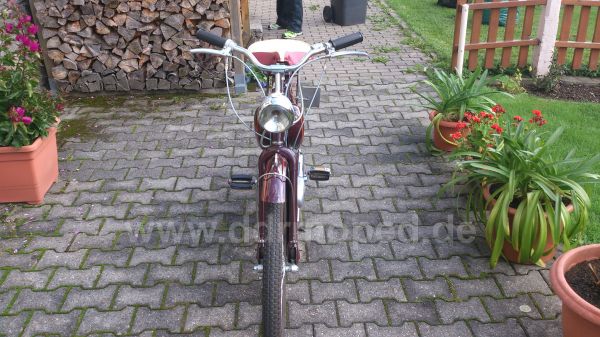

friedel_f
Geschrieben am: 19.10.2014, 09:31
Beiträge: 501
und noch eins
der friedel

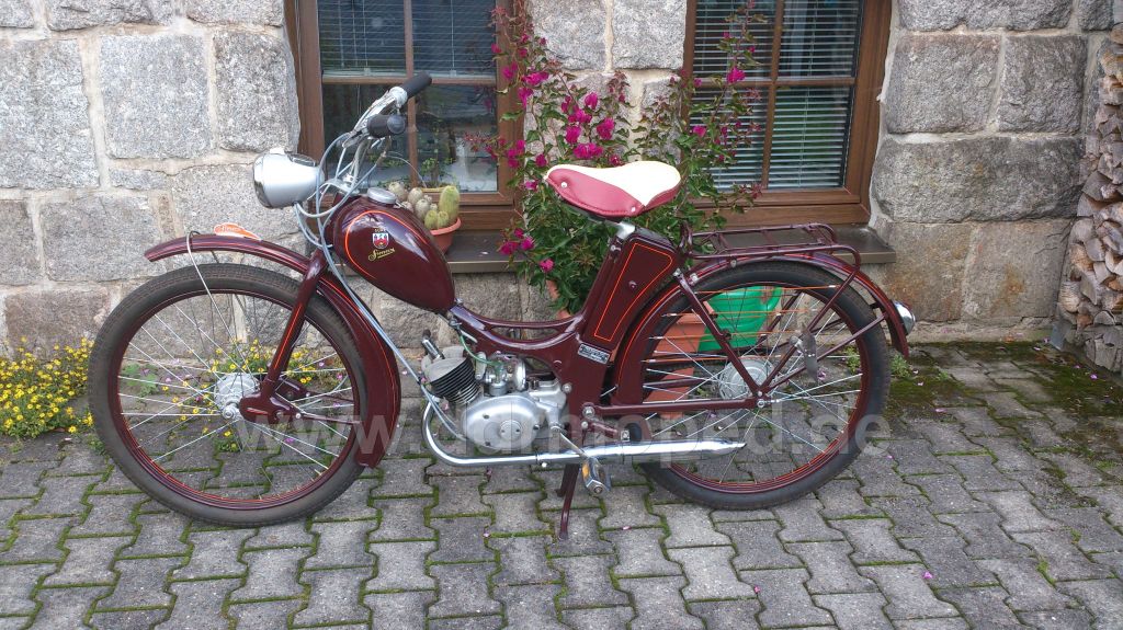

friedel_f
Geschrieben am: 19.10.2014, 09:33
Beiträge: 501
das letzte Bildchen

QUOTE (friedel_f @ 19.10.2014, 09:27)
Nicht mehr damit fahren!!! Wenn der Bolzen in seiner Buchse fest ist, dann arbeitet das wo anders, die Kräfte sind ja trotzdem da. Im besten Fall dreht sich die Buchse im Schwinghebel und schleift diesen aus im schlechtesten Fall dreht sich der Einsatz in der Gabel und zerrammelt diese.

Geschrieben am: 19.10.2014, 13:59
Beiträge: 6808
Bis auf die Züge gute Arbeit. Oben am Lampenhalter die 2 Ovalen Löcher, da sollten die durch.
1986-2016 Der Roller wird 30
SR 50 CE (neues Projekt)
Otto
Geschrieben am: 19.10.2014, 14:14
Beiträge: 2101
Mitgliedsnummer.: 7023
Mitglied seit: 21.12.2013
QUOTE (docralle @ 19.10.2014, 13:59)
Ich glaube, die Löcher gab's erst ab irgendeiner SN, kann sein, dass er dort noch keine Löcher hat.
Mein Fuhrpark
Wombat45
Geschrieben am: 19.10.2014, 15:00
Beiträge: 4821
Mitgliedsnummer.: 3758
Mitglied seit: 20.08.2010
QUOTE (Otto @ 19.10.2014, 15:14)
Richtig, der SR 1 hat den Lampenhalter ohne diese Löcher für die Bowdenzüge. Die ersten 57er SR 2 hatten diesen Halter auch noch verbaut.
