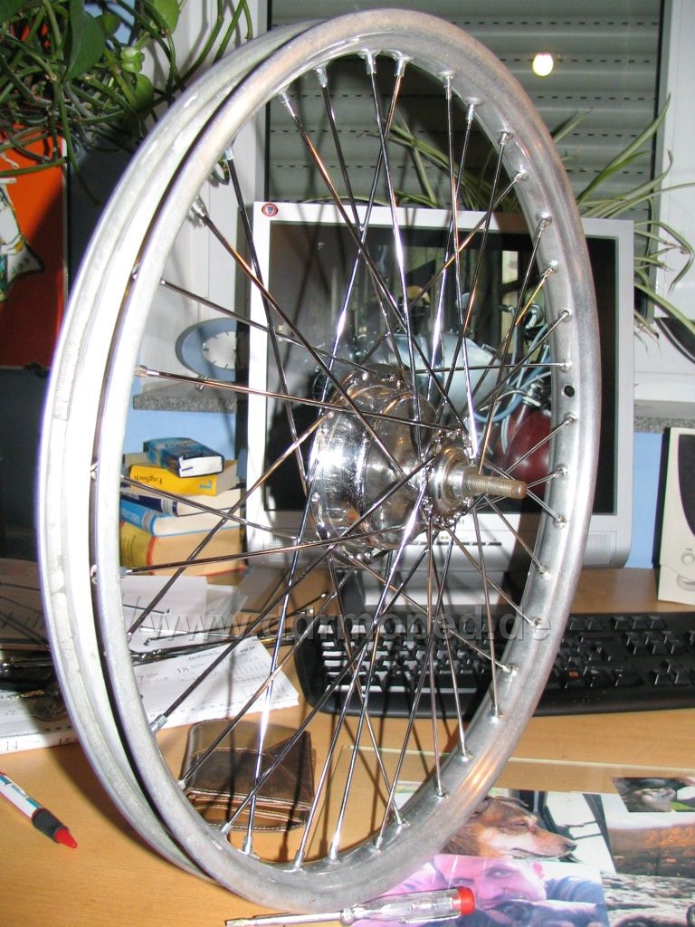

So schaut es jetzt aus.

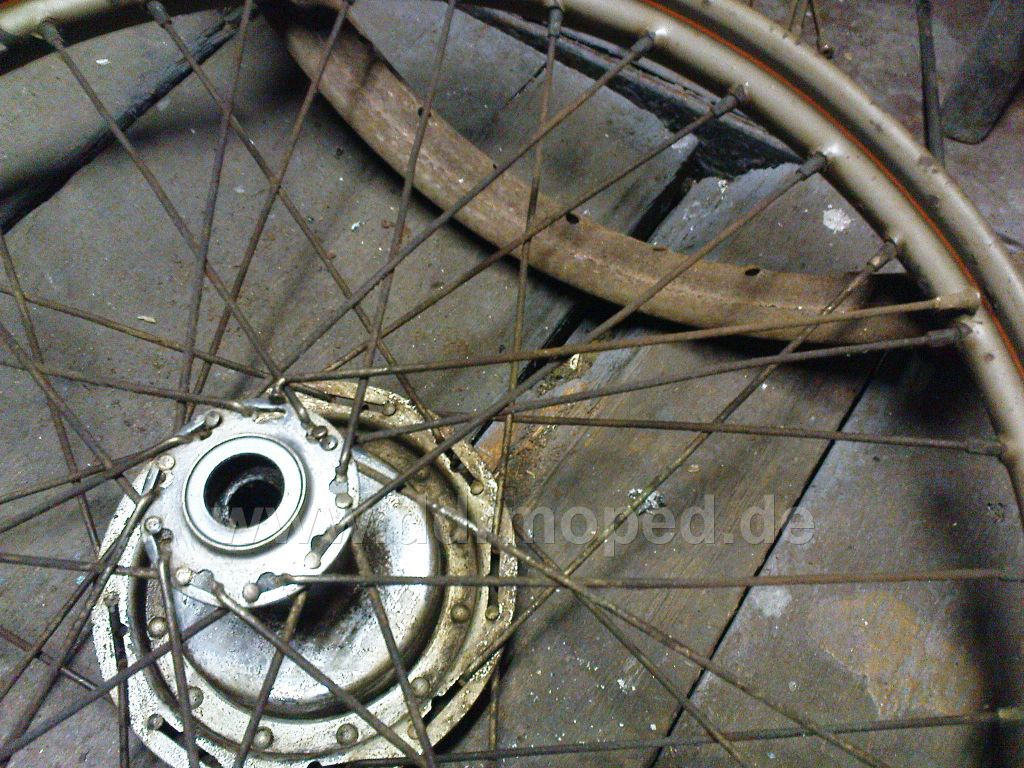

Und Hinterradnabe noch im Fundzustand.

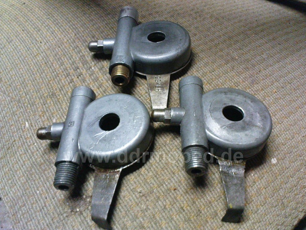

Hat noch jemand eine Idee zu meinen Tachoantrieben?
Der Chris hat auf seinem Foto auch wieder einen anderen,ich glaube bald die wurden
des öfteren erneuert bei der Produktion.Vielleicht sollten wir mal eine Bildersammlung
dazu anfertigen,was meint Ihr dazu?

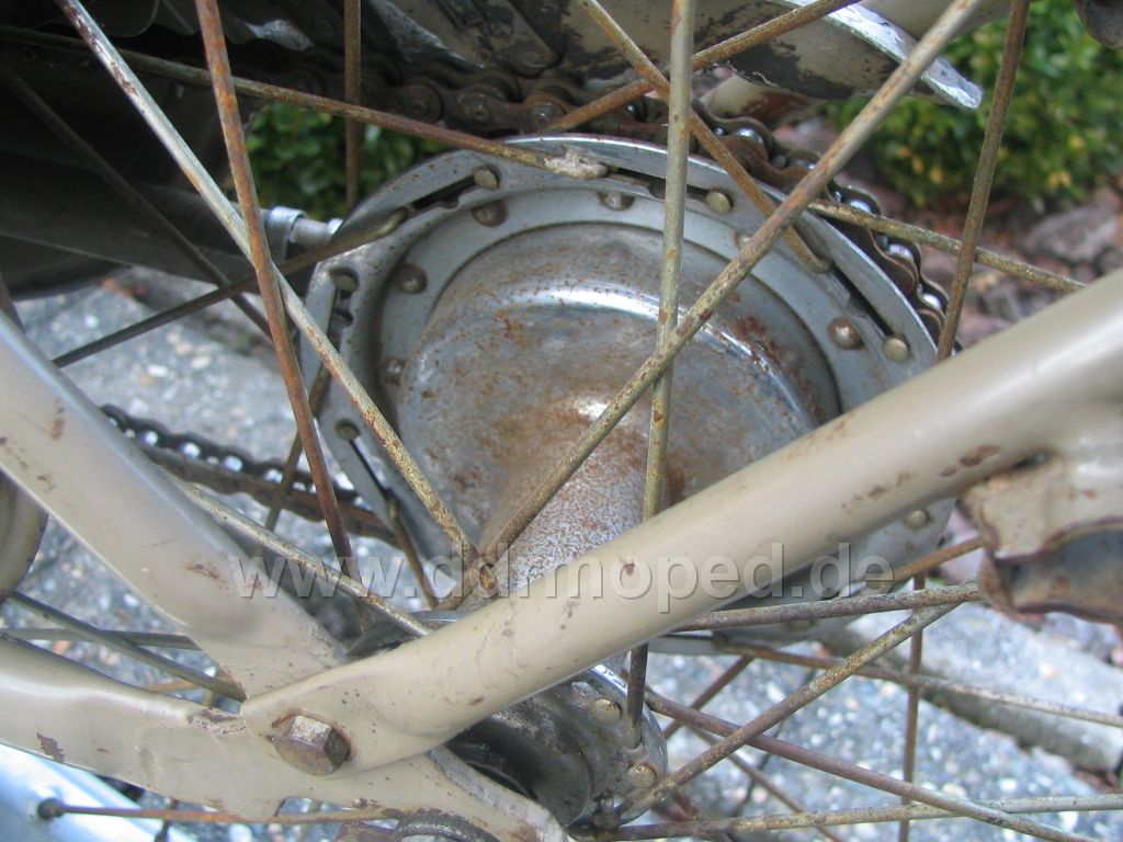

und hier mal was zum Schmunzeln-
da waren bestimmt die Speichen in der richtigen Länge nicht lieferbar-aber man hat sich zu helfen gewußt
kann man es sehen?

Also der mit der Kappe und dem Messinggewinde, könnte mal einer vom SR1 gewesen sein der mal spiegelbildlich war und umgebaut wurde.Kann man die Kappe da abschrauben?
Sei froh gleich drei davon zu haben.Mir gehen die langsam aus.Besonders die Kleinteile.

ich kann mir nur vorstellen dass es einmal für 10er und 12er Achsen ist.....
Zwar gab es den alten Antrieb für den SR2 / 2E nur EIGENTLICH als 10er da die neuen Antriebe / Nachfolgervariante auch als 10er und 12er zu haben waren.

Ich glaub schon ,das die Kappe abgeht und ein Umbau möglich wäre.Darauf kommt man erst wenn man hier so nette und kompetente Leute trifft,danke.Dann werd ich diesen also sogleich in den Tresor verbringen und für schlechte Zeiten aufheben.

die Idee mit den Achsen ist gut,hatte ich auch mal verfolgt,aber meine sind alle 10mm und waren auch nur bei SR2 verbaut.Hab ich jedenfalls so vorgefunden.

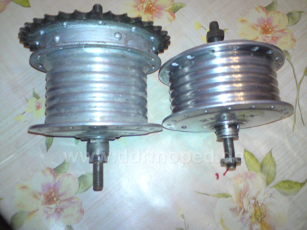

den Tachoantrieb kann man umschrauben, aber den läuft er rückwärts.

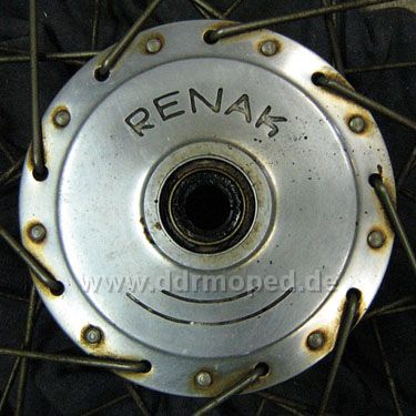

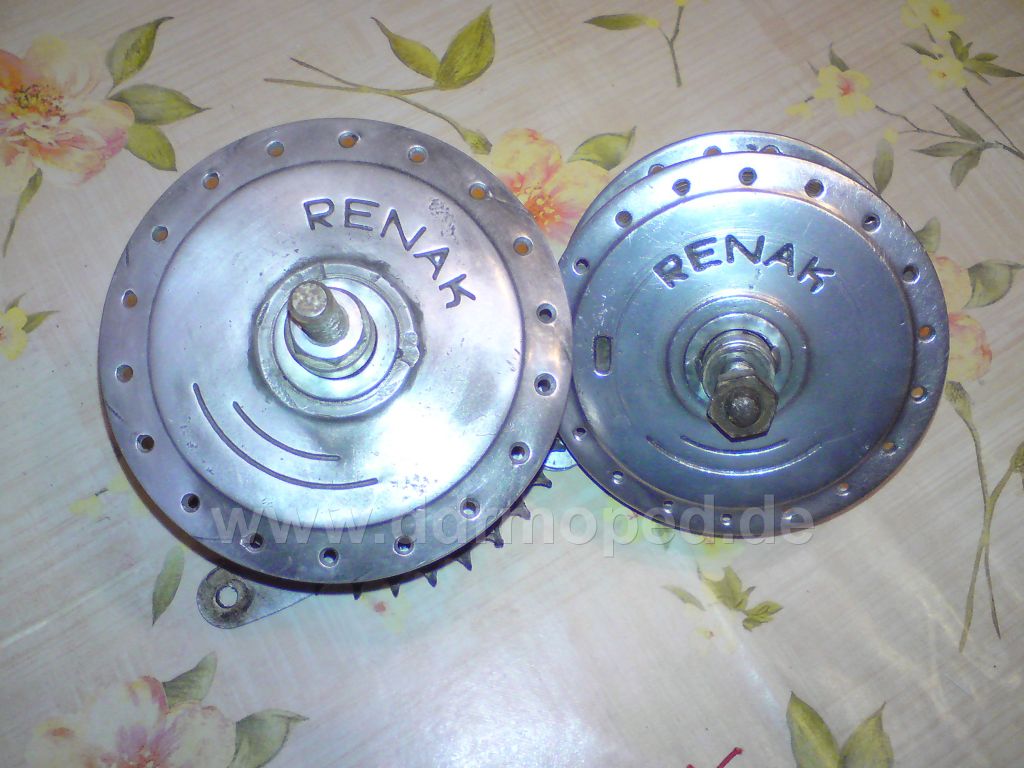

Für den 58iger würde ich diese Naben empfehlen. Das ist die allererste Ausführung der Vollnabe.
Grüße Gerald

QUOTE (essiquäler @ 09.12.2009, 18:28)
Kannst Du das irgendwie belegen?
Gut, mein später 57er hat auch diese Rillen, aber die vordere Trommel ist ja von der Form her auch anders.Die hat in der Mitte keine Stufe.Der Durchmesser ist durchgehend gleich.Komische Dinger.In Neuruppin hab ich ne 57er Felge bekommen wo auch so eine Nabe drin war.
So langsam glaube ich Du könntest recht haben.
Prädikat: Superselten!
mfg Toni

Ich habe einen 57ziger mit der Nummer 3058xx davon sind die.
Gerald

Meiner ist 289466 und definitiv original so.Die Bremsbacken sind von November 57.
