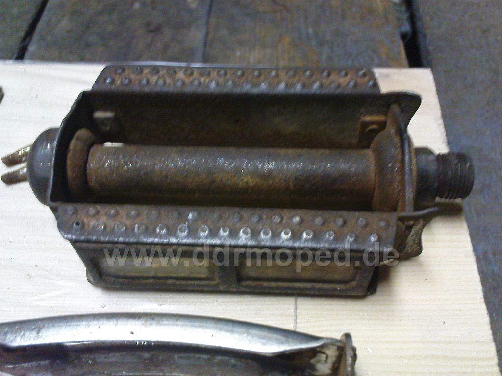

Die letzte Pedale gehört zum Fahrrad, stammt aus den 40ern. Bei dem Bild vorher, die linke mit dem großen Deckel ist von Infesto und gehört ebenfalls zum Fahrrad (50er/60er), genauso wie die rechte(Diamant 50er/60er). Da gehört dann noch eine eckige Staubkappe drauf. Die Pedale war aber auch am Essi zu finden.
Die Pedalen vom Bild, was du 11:34 Uhr gepostet hast, ganz links in der Ecke gehören zu Mifa Rädern aus den 70ern. Da gibts 2 verschiedene Ausführungen. Lange für Herrenräder und kurze für Klapp- und Damenräder.

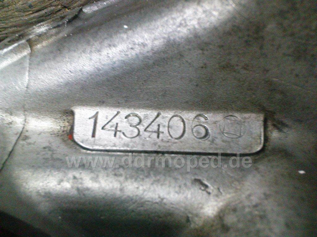

Habe einen 1er Motor,jedenfalls denke ich das,und bin mir nicht ganz sicher ob die "Innereien" so original sind.
Der Motor war im schlimmen Zustand und ich glaube er lag auch nicht ganz trocken ,denn die Verschraubungen vom Motor ließen sich nicht lösen(hatte 1Woche lang alles in "Lösung" liegen aber kein Erfolg-also blieb nur Köpfe abfräsen).Die Schrauben waren auch nicht "unbewegt"-sahen also gebraucht aus ,so das ich denke er war schon mal auf.
Erfolg hatte das "Einweichen" nur beim Zylinder-den kann ich weiter verwenden-zum Glück!Den Rest muß ich tauschen -Lager und Simmeringe sind hin!

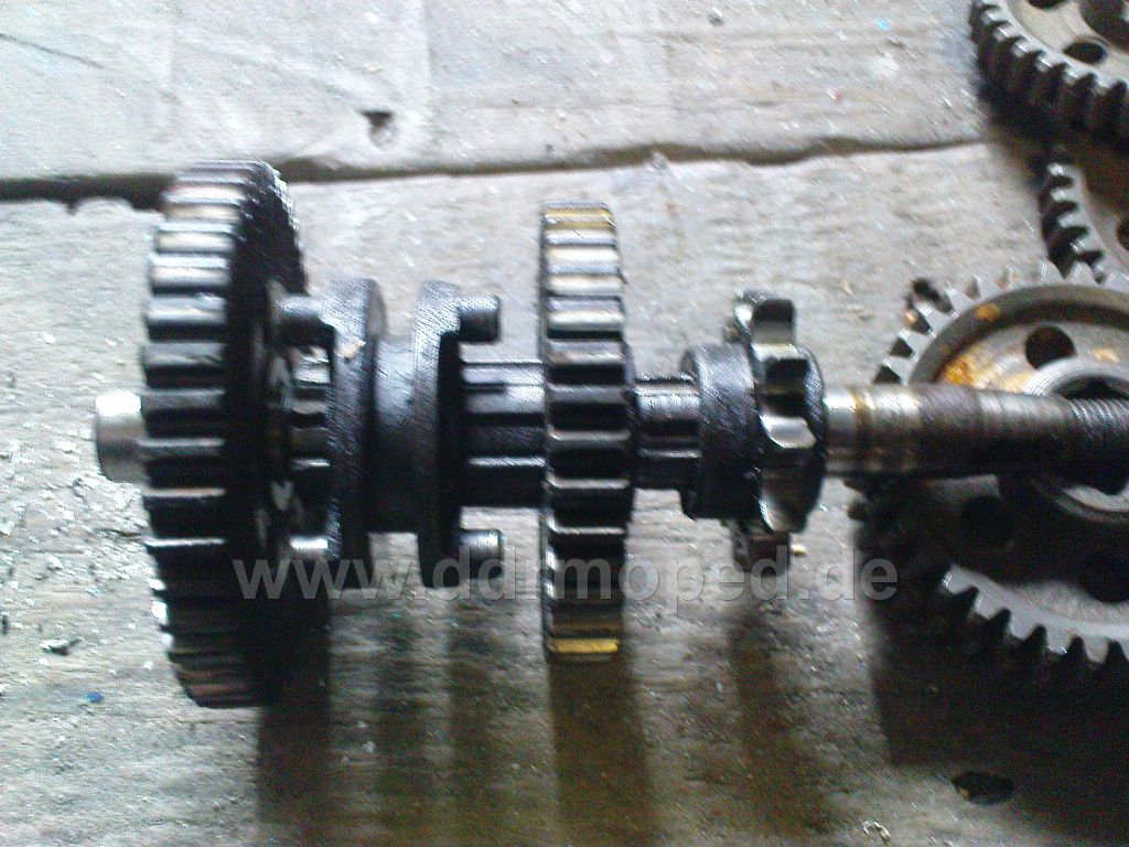

1.originale Abtriebswelle ?
entschuldigt bitte die Fotoqualität-es war sehr kalt und die Handycamera hat "gewackelt"

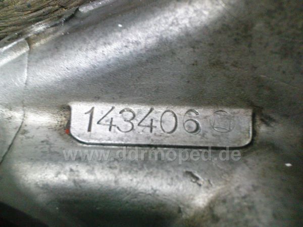

die Motornummer

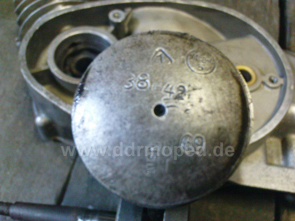

der Kolben

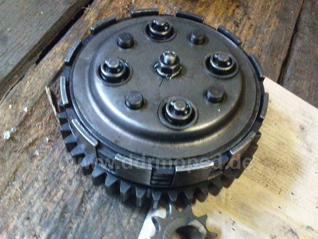

die Kupplung

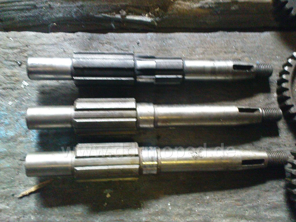

was sind das für Wellen-die beiden unteren meine ich ?

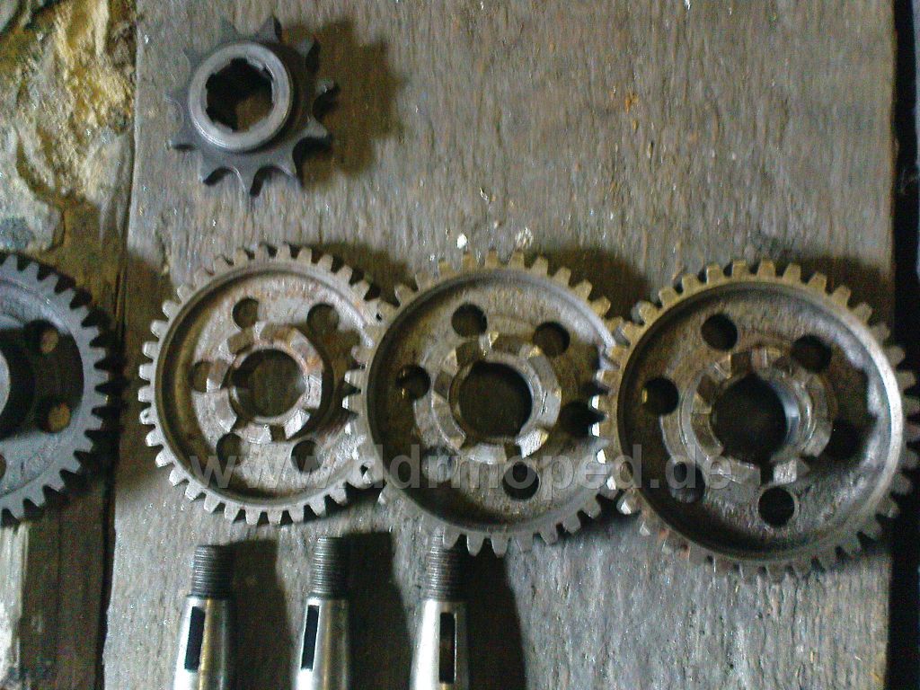

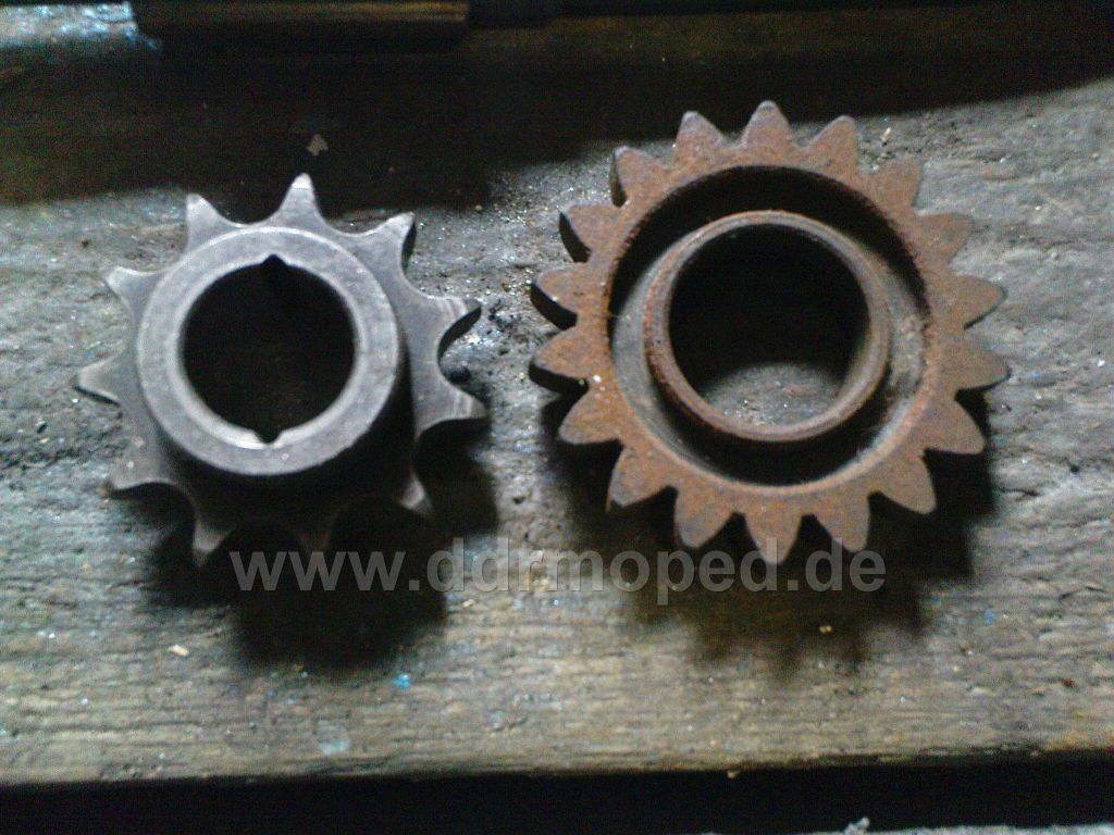

die Zahnräder sind auch ein Rätzel,passen auf den rechten Lagersitz der unteren Wellen-wo gehören die hin ?

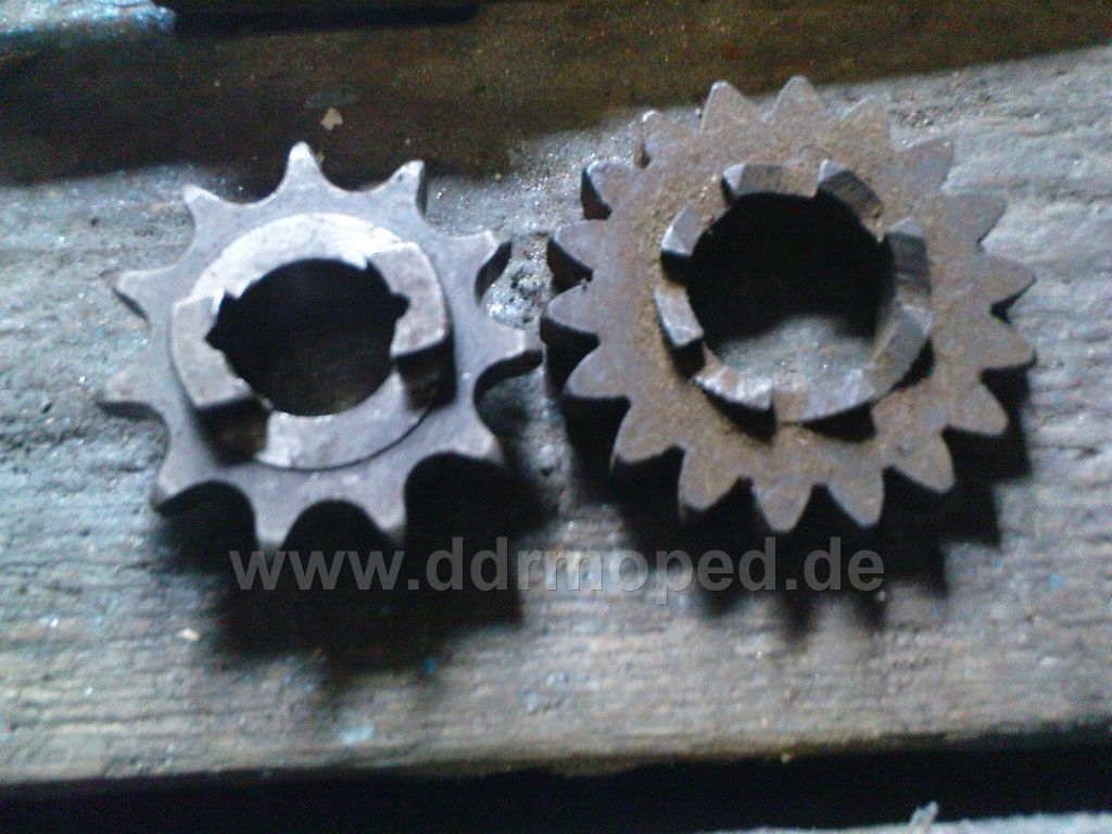

linke sollte SR 2 sein und rechts ? Sägeverzahnung würde zum rechten Zahnrad passen,aber der Lagersitz ist nicht passend-zu groß !

der Kupplungskorb ist kein Einser.
Der Einser hat nur 6 Aussparungen, soweit ich weis.

Geschrieben am: 17.01.2010, 11:20
Na das sieht doch gut aus, der Antrieb ist vom SR1 und die Motornummer passt auch.
Bild 4: Der Kupplungskorb ist vom Spatz oder KR50, du brauchst einen aus Blech mit 6 Nuten.
Bild 5: Antriebswellen SR1, SR2, SR2
Bild 6: Zahnräder 3x KR50 1x SR1
Bild 7 und 8: Pedalkettenritzel SR2 und Kickstarterritzel KR50 oder Spatz

Danke ,aber bei den Pedalwellen für den SR2 müßte doch der rechte Lagersitz etwas länger sein oder ?,den das kleine Kettenrad "klappert" dort
