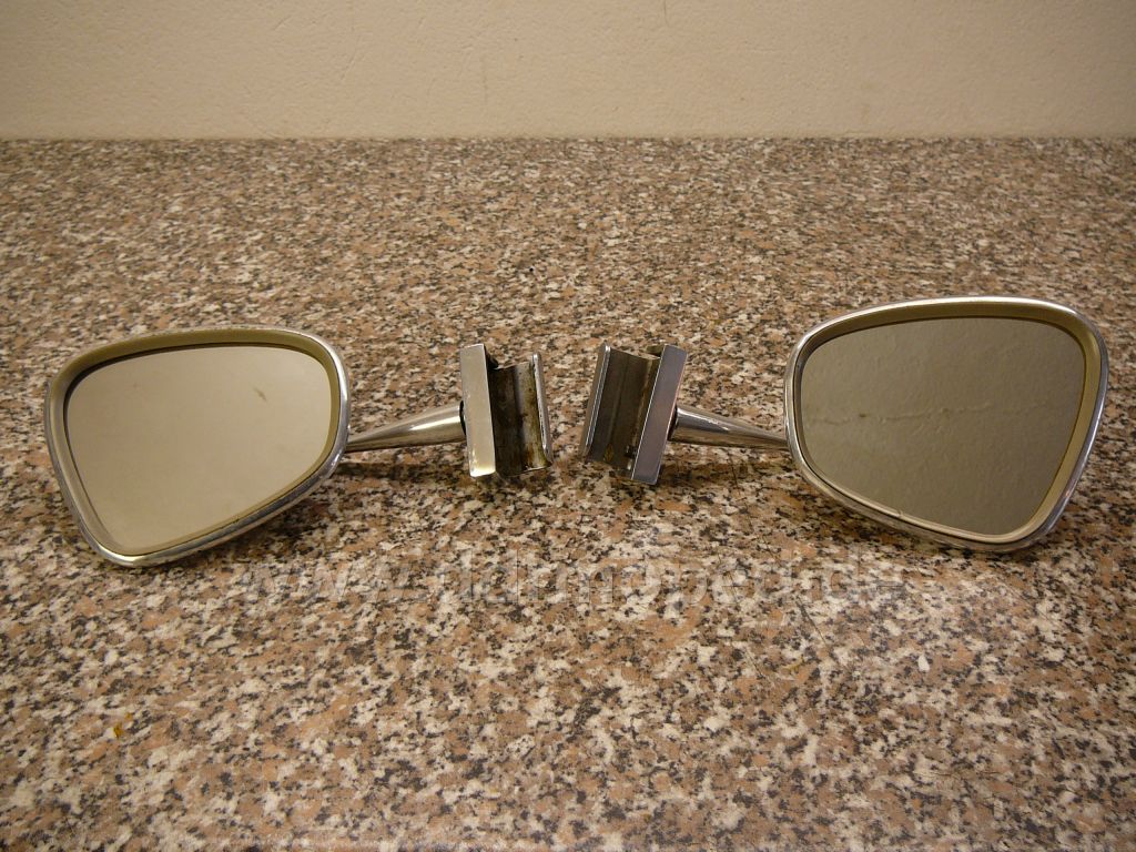

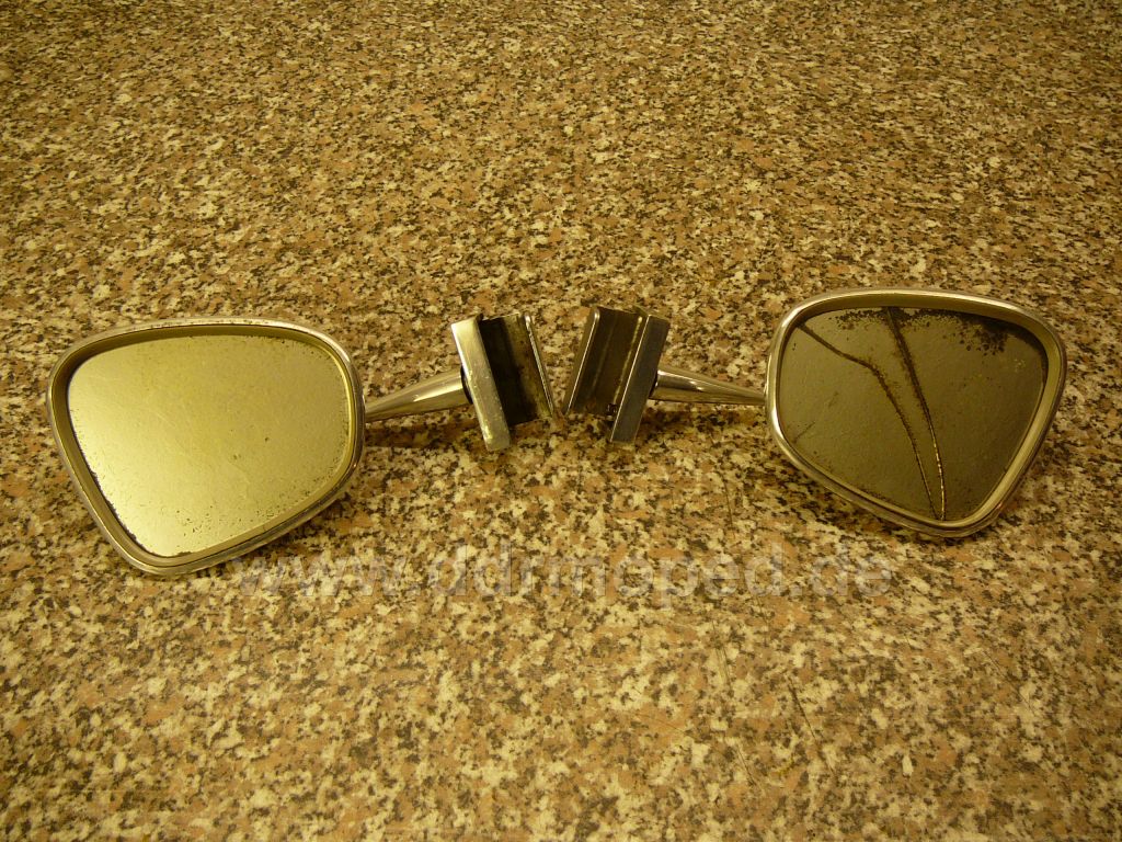

Im übrigen ist mir nun doch tatsächlich der noch fehlende rechte Spiegel (siehe weiter vorn) zugelaufen.
Hierzu gleich mal eine Frage: Hat jemand eine Idee, wo ich ein rechtes Spiegelglas herbekomme?
Danke und viele Grüße!
Tom
Geschrieben am: 09.09.2013, 17:50
Beiträge: 5648
Kannst du vom Glaser machen lassen. Entweder eine Schablone aus den Splittern des rechten Glases fertigen oder das linke Spiegelglas seitenverkehrt als Schablone nehmen.

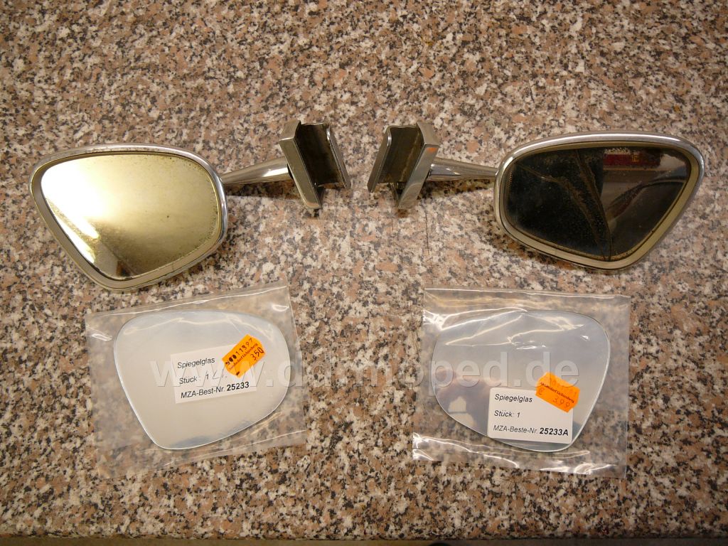

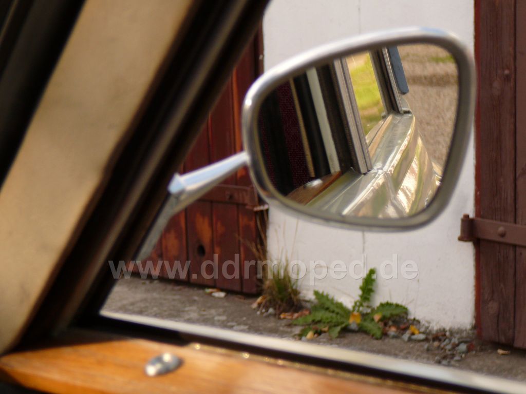

So, nachdem ich schon kurz vorm Glaser war, bin ich gestern mal im Mopedgeschäft gewesen ... und der hat kurzerhand sowohl linke als auch rechte Spiegelgläser aus der Schublade gezogen!
Auf dem Foto könnt Ihr die MZA-Bestellnummern sehen, ich hoffe, das hilft den Bedürftigen weiter?
