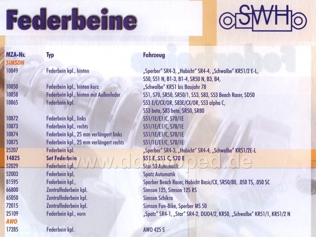

Hallo sr50blau
ich habe dir mal eine Tabelle angehängt in der du sehen kannst welche
Federbeine über MZA angeboten werden. Wie du da siehst sind die verlängerten
Federbeine nicht für den SR50 bestimmt!!
Ich würde mich an den Onlinehändler wenden.
MfG. Björn

Ich finde es fraglich, ob man dieser Tabelle glauben darf. Schließlich hat ein Spatz vorne auch keine Federbeine! dry.gif
