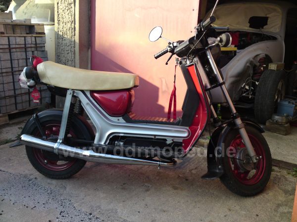

Hallo liebe Gemeinde,
ich habe ein großes Problem mit meinen Motor.
Ich habe ganz normal wie immer voll getankt, ich habe auf 6,5 Liter Benzin 200ml Öl dazu gegeben. Ich weiß das jetzt einige meckern werden, weil das zu viel Öl ist.
Aber ich habe von den Tschechen Öl gekauft und hab ein bisschen mehr dazu gegeben, weil ich ja nicht mir sicher bin, was das für eine Qualität hat.
Nagut, auf jeden Fall bin ich immer nur 50 km/h im vierten Gang gefahren, damit ich meinen Motor nicht so schnell kaputt fahre.
nach ca. einer halben Tankfüllung wollte der Motor fest gehen.
Eigentlich müsste ja blauer Qualm aus dem Auspuff kommen, mit der Menge Öl die ich auf die 6,5 Liter Benzin gegeben habe.Mein Motor hat erst 2300 km runter,es war kein rasseln oder klappern zu hören, er lief einwandfrei ohne irgendwelche mucken.
Nun habe ich das problem, sobald er warm ist oder besser wenn ich 500 meter gefahren bin, will er fest gehen.
Ich habe schon deutsches 2 Takt Öl nochmal dazu gegeben aber trotzdem geht er noch fest. woran kann das liegen? ist der Kolben und Zylinder im A...sch? könnt ihr mir helfen?
mfg Nicky
