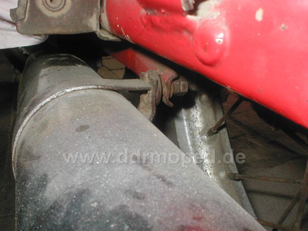

Wenn der Ständer an den Auspuff knallt, hast du eine falsche Befestigungsschelle für den Auspuff verbaut.
Die muss auf alle Fälle so aussehen....
