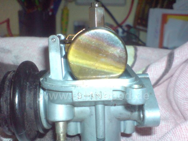

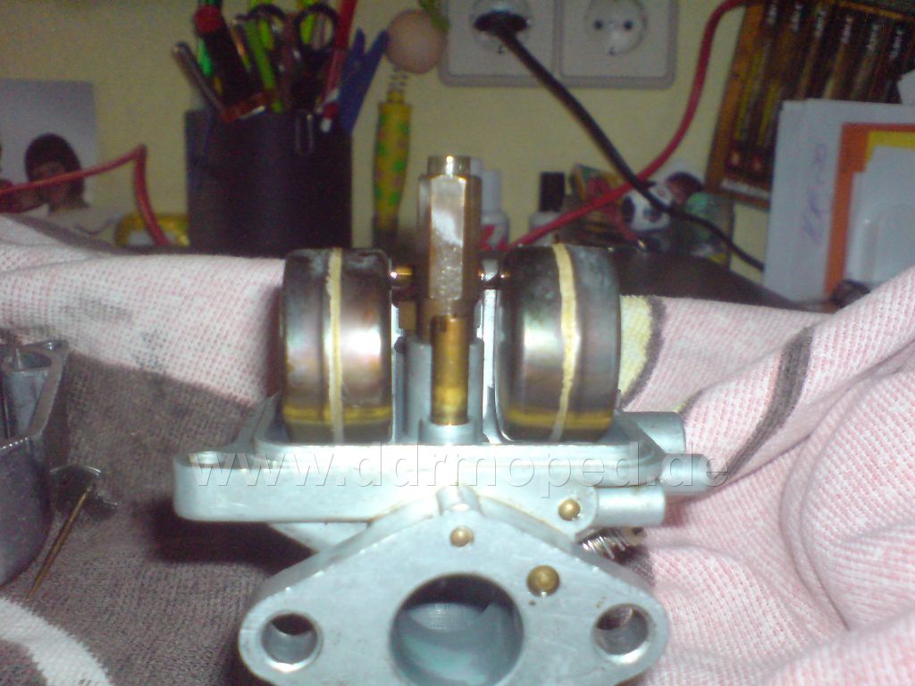

hab jetzt den Vergaser zur Überprüfung nochmal auseinander genommen und da hab icherstmal nicht schlecht gekuckt!!
Alles was im Innerem eigentlich messingfarbig sein sollte sieht schwarz aus!

und hier auch nochmal.
Ist denn sowas Normal?
Also das ist jetzt icht der erste Gaser den ich auseinandergenommen hab, aber so eine Verfärbung hab ich noch nicht gesehn.
Da der GAser ja auch neu war, war das ja auch vorher noch nicht.

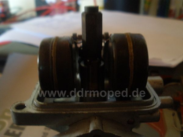

nochmal ohne Blitz
Jetzt zum Vergaser:
Also die Bedüsung stimmt, der Schwimmerstand wurde nochmal auf 28 und 32,5 mm eingestellt.
Es befand sich auch bisschen feiner Sand (evtl Strahlsand vom Tank) in der Gaserwanne, glaub auch in der HD.
Die Teillastnadel misst von der letzten Kerbe bis zum Ende ca 38,9 mm.
müsste laut dieser Tabelle halbwegs stimmen.

Dann noch ne Frage zum Choke-Kolben wenn der Choke gezoegn ist muss da der Kolben in der FAssung verschwinden?
Wie weit darf der Choke- Kolben im lockerem Zustnad rausragen
die dunklen Verfärbungen gehen nicht weg.

Geschrieben am: 02.03.2010, 20:46
Nnneeeeeiiinnnn !!! Keinen Moosgummi !! ohmy.gif ohmy.gif ohmy.gif Der löst sich in dem Plastekasten auf, wie nix !
Bestelle die originalen . Dann hast du 'ne ganze Weile Ruhe .
Zur schwarzen Verfärbung von Schwimmer und Düsen . Was für Öl hast du dem Sprit beigemischt ? wink.gif
Wenn der Starterzug voll gezogen ist, verschwindet der Startkolben samt Gummi in
der Kappe . Ist der Startvergaser ausser Betrieb, muss vom Starterkolben die Nippelbohrung zur Hälfte zu sehen sein ! wink.gif

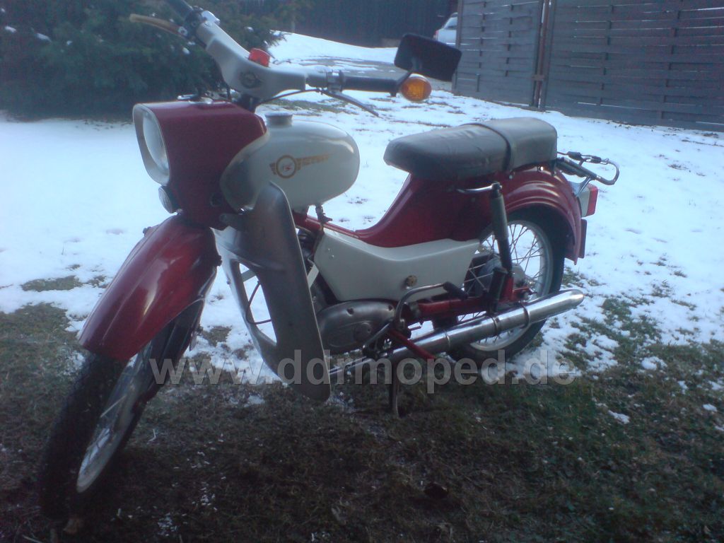

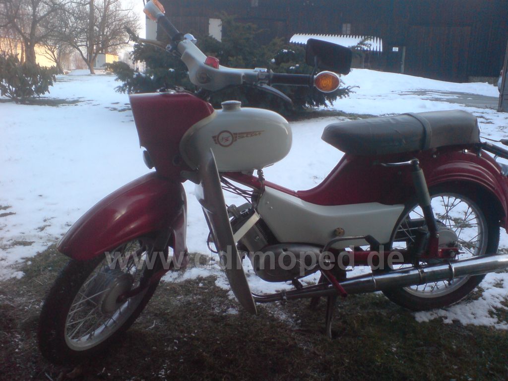

so sieht er jetzt aus.
Ich weiß genau das es nicht perfekt geworden ist, aber mir gefällt er sowiet ganz gut.
HAbe den Choke soweit eingestellt, dass bei nichtbetätigtem Choke der Kolben bis zur Bohrung für den Bowdenzug rausschaut.

Geschrieben am: 08.03.2010, 19:50
QUOTE (FeuerStuhlAusSuhl @ 08.03.2010, 18:45)
Warum ? Ich finde ihn sehr gelungen !
Vielleicht gibt es noch so einen alten Schraubertrick damit die Sitzbankdecke faltenfrei sitzt ... bei Vollmond auf einer Wegkreuzung im Walde mit heissem Wasserdampf oder so ...? ermm.gif
Da hat sich die Arbeit gelohnt !!!

Geschrieben am: 08.03.2010, 19:53
Beiträge: 990
Mitgliedsnummer.: 2980
Mitglied seit: 05.01.2010
Sieht doch gut aus. Ein Star zwar wie jeder andere aber dafür super!

Geschrieben am: 08.03.2010, 20:43
Also, ich finde, das ist ein richtig schickes Fahrzeug geworden !!! _clap_1.gif _clap_1.gif _clap_1.gif
