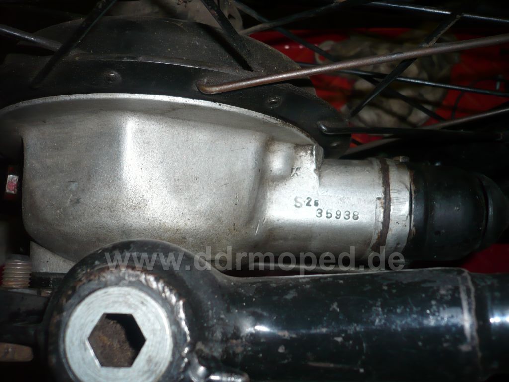

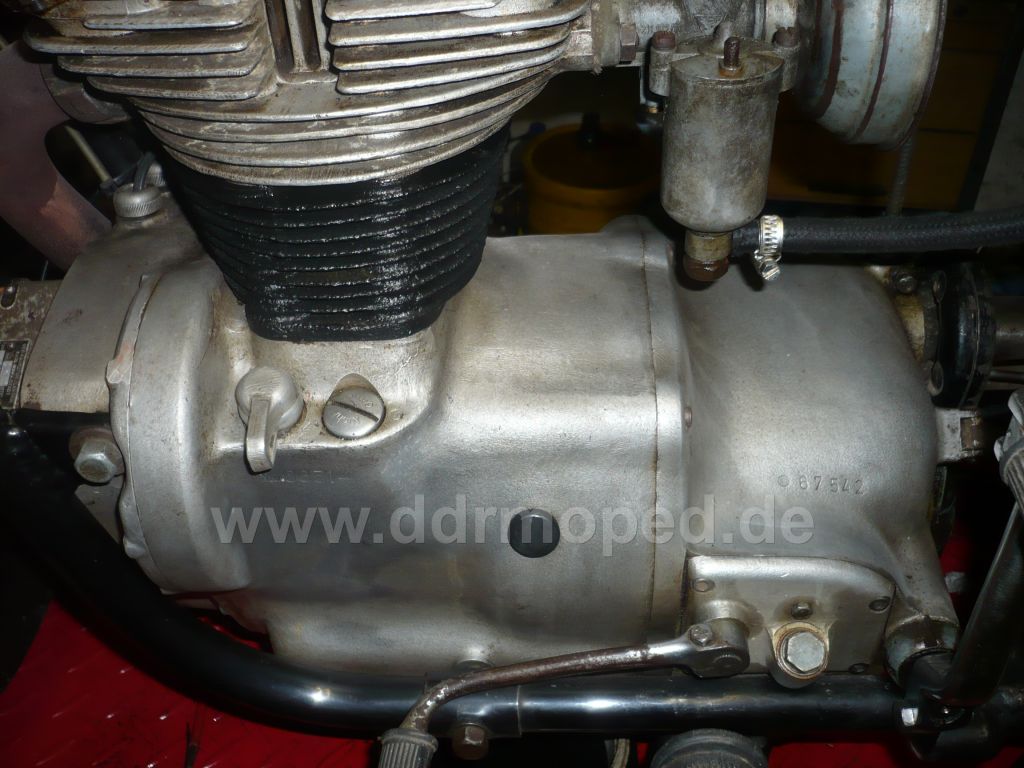

Hallo,hab mal paar Fragen wegen meines Kardans. Das Getriebe hat die Nr. 67XXX und der Kardan die Nr.31XXX und S2,5. Kann es sein ,dass es der falsche Kardan ist und ich einen S3 brauche? Und kann es auch noch sein, dass dieser Kardan S2,5 schmaler ist als ein S3 ? Kann man evtl. auch einen Kardan einbauen,wo das S vor der Nummer steht? z.B. S123456? Gruß Toralf

Hallo Toralf,
das S steht für Solo und die 2,5 für das Modul. Der Kardan könnte von 1953 sein, das Getriebe aber von 1955. Mach mal ein Foto von deinem Kardan und von deinem Getriebe, dann sieht man mehr. Ich vermute mal, das du den schmalen Kardan fürs Hackergetriebe dran hast.

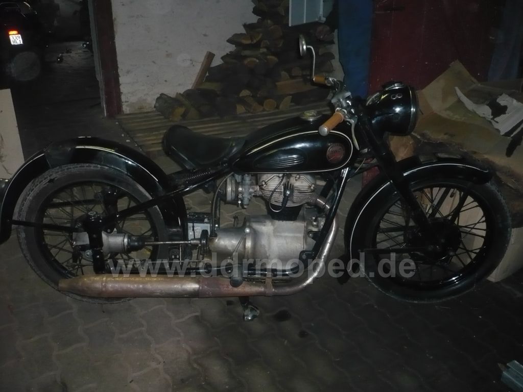

Hallo Hille, hab erst mal nur ein Bild von der ganzen AWO.Vielleicht kann man schon was erkennen. Detailbilder kommen nach.
Gruß Toralf

Hallo.Hier die Bilder bischen dichter:
Gruß Toralf

und :
Gruß Toralf

Das mit dem schmalen Kardan wird stimmen, weil noch eine Distanzscheibe zwischengelegt wurde. Grüße Toralf
