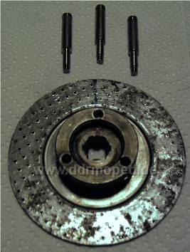

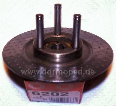

Gestern hatte ich Hudelei mit einer regenerierten KW aus der Bucht ! Beim Einbau hat sich der KW-Antriebszapfen ins Innere verschoben und auch das Pleuel auf der Lagerschale mit verschoben. Den Zapfen konnte ich mit extra angefertigten Spezialwerkzeug nach Außen drücken,beim Pleuel hab ich noch keinen Plan.
Werde ich erstmal am Montag beim KW-Schleifer-Fritze nachfragen,ob er mir noch ne Welle macht !? Wie lange das dann wieder dauert ???
Wäre ja schön,wenn ich die Mühle bis 1.5. fertig bekomme...aber ? Also hab ich gerade mal ein Lager in einer Motorhälfte....auch wieder rausgemacht.
Die zwei alten KW-Lager innen und außen den Sitz überschliffen,damit die mit der Hand reingehen,um die KW auszutistanzieren,war nämlich ein leichtes schleifen der Wangen am Gehäuse.In der Zwischenzeit hab ich einen neuen Bolzen für den Schalthebel gedreht,vor lauter klappern,hat man ja keinen Gang gefunden.
Nun brauch ich noch einen Kolbenbolzenpleuelbuchsenausdrücker und-Einzieher,
weil die vom KW-Fritze eh nicht passen und das Material nichts taugt.Schnell und billig herstellen aber dann für Wucherpreise verkaufen.
Dellorto Vergaser und neu gefertigten Ansaugkrümmer hab ich schon.
Fürs Schleifen und Polieren,muß ich erst auf den Frühling warten,geht nur draußen zu machen.Neue Felgen und Speichen...Gabelbuchsen drehen,Schwinge ausbuchsen,Motordichtungen anfertigen,Benzinhahndichtung...usw.usf.
