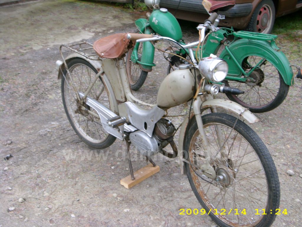

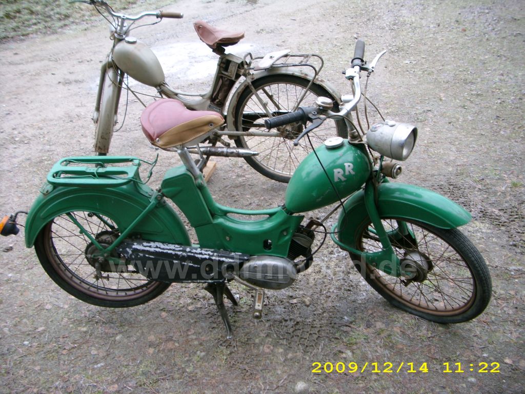

So hier ein paar Bilder von mein SR1 und SR2..
Will sie neu aufbauen würde mich freuen wenn ihr mir hinweise geben könntet, was original ist und was nicht bzw was ich ändern muss
SR1 Baujahr 1957
Rahmennr. 111070
Motornr. 028737
no-fear
Geschrieben am: 14.12.2009, 12:44
Beiträge: 50
Mitgliedsnummer.: 2918
Mitglied seit: 13.12.2009
Sr2
Rahmennr.121979
Motornr. 480292
Baujahr 1959
WEnn ihr mehr Bilder braucht um mir tipps zu geben einfach bescheid sagen..
mephistho
Geschrieben am: 14.12.2009, 15:38
Beiträge: 162
Mitgliedsnummer.: 2127
Mitglied seit: 21.04.2009
Auf alle Fälle müssen deine Rücklichter gegen die sogenannte Hexennase ausgetauscht werden. Sprich das schmale Rücklicht.
Gruß René
smooth
Geschrieben am: 14.12.2009, 15:46
Beiträge: 296
Mitgliedsnummer.: 2093
Mitglied seit: 11.04.2009
Hmm, hmm... Wo soll man da anfangen?
Zunächst hat ein SR1 keine Hupe und an einen SR2, BJ 59, gehört die andere Ausführung dran.
Was ist das für eine Lampe am SR2? Ständer ist nicht der richtige, Griffarmaturen passen nicht,... Irgendwie passt da nichts zueinander.
Grüße Eric

oldsr2
Geschrieben am: 14.12.2009, 15:49
Beiträge: 850
Mitgliedsnummer.: 2180
Mitglied seit: 03.05.2009
Ein herzliches Willkommen auch von mir !
Deine SR2-Rahmennummer bitte nochmal prüfen-ich denke der Rahmen ist vom SR2E und sonst ist allerhand zu tun an deinen Fahrzeugen,aber hier wird dir auf alle Fälle geholfen.
Mach doch bitte noch ein paar mehr Foto's von den Fahrzeugen (gewisse Nahaufnahmen sind immer besser für die Beurteilung !)
Ich wünsch die jedenfalls viel Spass hier.
