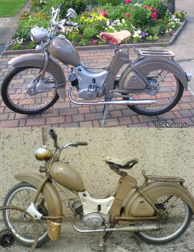

ich möchte euch gern noch 2 Bilder zeigen.
Hier könnt ihr oben die Farbe Volvo V72, die Empfehlung des Simsonmuseums sehen.
Unten dagegen die Originalfarbe. Es ist das beste Bild der Originalfarbe das ich bis jetzt gesehen habe.
SR dummy
Geschrieben am: 12.08.2006, 12:17
Beiträge: 644
Mitgliedsnummer.: 289
Mitglied seit: 09.06.2006
Ich glaube dieses Bild spricht für sich.
Tschüss Kordula

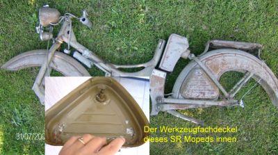

Eben war ich bei bei Dem, der uns die Farbe für die beiden roten 2er geliefert, gemischt hat. Dem hab ich von dem Problem erzählt.
Morgen früh schaut ein Auge (und es muss Eines einer Frau sein, sagt er biggrin.gif ) bei eitel Sonnenschein auf die Farbtabelle und die Innenseite meines beigen Wekzeugfachdeckels SR1. Und dann hätten wir auch eine Farbnummer....

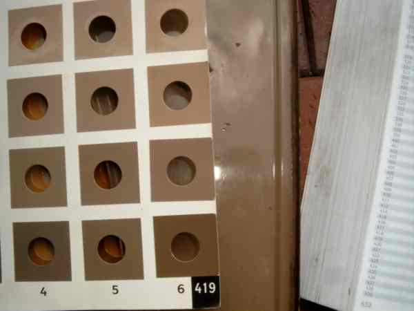

Der, bei dem ich nun den Werkzeugfachdeckel SR1 Innenseite abgegeben habe, betreibt eine KFZ-Werkstatt mit Lackiererei(gelernter Lackierer, Spritzkabine, etc. halt schon professionell)
Verwendet werden Farben von Sikkens. Dazu gibt es mehrere Bände Farbtabellen von RAL über British Standard, Sonderlacke (z.B. Porsche) bis Ami-Lacke.
Wenn man jetzt die Seite RAL 1019 aufschlägt, so erblickt das trübe Männerauge ca. 20 verschiedene Nuancen von dieser RAL-Farbe. Diese Farbnuancen sind auf Papier ca.40x30mm mit einem ca. 18mm Loch drin. Jetzt hält man sein Originalteil unter dieses Loch und kann vergleichen.
Es ist rein subjektiv, aber der Lackierer sagte, eine Sache der Erfahrung. Es kommt auf das Licht und das Auge an. Frauen haben in der Regel (und auch ausserhalb) scheinbar die besseren Sinne und treffen auch kleiner Nuancen besser.
Hat man nun seinen Farbton anhand dieser Lochmaske gewählt, steht darunter eine 12-stellige Nummer. Die wird in eine Farbmischanlage eingegeben und die widerum spuckt für die benötigte Menge die jeweiligen Farbkomponenten aus, die man einfüllen muss. Dann mischt er selbst und man erhält die angesagte Menge in genau diesem Farbton.
Da der Lackierer aber sehr im Stress war, weiss ich bei unserem beige z.Zt. nicht viel mehr als vorher. weep.gif
Aber er hat mir Hoffnung gemacht....
Grüsse Norbert
Geschrieben am: 14.08.2006, 15:08
Beiträge: 14959
Nochmal ich:
Der Lackierer hatte nun etwas Zeit für mich und ich bin schlauer und weiss soviel, wie zuvor.
Jetzt habe ich den Sikkens-Katalog und die Palette mitbekommen, um selber schaun zu können.
Funktionieren tut es so:
1. Man weiss, welches Auto und welche Farbe (z.B. Volvo 72). Da schaut man unter Volvo (Trabant und Wartburg stehen auch drin, leider Simson nicht) und bekommt eine Nummer gesagt, in dem Fall 416F5.
Nun nimmt man sich die Farbtabelle, blättert auf die Seite 416, geht in Reihe F (A-G) und Spalte 5 (1-6) ähnlich dem Foto. Anhand dieser Nummer wird aus Sikkensfarben angemischt. Der Lakierer machts auch nicht anders. (Volvo 72 scheidet übrigens aus: ist zu braun und zu dunkel, da gibts bessere Näherungen, ebenso Ral 1019)
2. Man hat ein Originalteil wie ich. Da kann man dann durch drunterhalten probieren.
Die ermittelte Farbnummer kann man jedem Lackierer sagen und er weiss damit was anzufangen.
Jeder Farbenhersteller hat aber seine eigenen Tabellen und Paletten, die sich geringfügig unterscheiden. Ich bekomme diese Woche noch die von Wiega?.
Bei Sikkens jedenfalls habe ich keine 100%ige Übereinstimmung gefunden; ich warte auf meine Gute(wegen der Frauenaugen biggrin.gif )
Hotte, ich kann Dir so ein paar Nummern sagen, wo ich denke. Wenn Du noch ein Originalteil hast, kannst Du das bei Deinem Lackierer probieren. Und dann legen wir es als Standard fest oder warten auf Silvias Analyse biggrin.gif
So, nochmal zu Volvo 72:
Als ich diesen Farbton auf der Farbkarte gesehen habe und mit verschiedenen alten Originalteilen vergleichen habe, habe ich auch gesagt, das ist viel zu dunkel und passt nicht.
Aber da mir gesagt wurde, dass dies der Originalfarbton sei, habe ich gedacht "Gut, lässt du die Teile in dem Farbton lackieren und lässt dich überraschen".
Und ich war positiv überrascht. Als ich später neue Originalteile bekommen habe, habe ich verglichen und es passt.
Dieses Vergleichsfoto habe ich heute mal gemacht:
Die Gabel ist neu lackiert in Volvo 72 (wie auch mein 64er SR2E auf dem Vergleichsbild ein paar Antworten weiter oben), der Werkzeugdeckel sowie der Kettenschutz sind original Neuteile, die im Schrank lagen. Der Kettenschutz sieht einen winzigen Tick dunkel aus (dort ist die Linierung auch orange-rot).
Zum Werkzeugdeckel kann ich keinen Farbunterschied erkennen.
