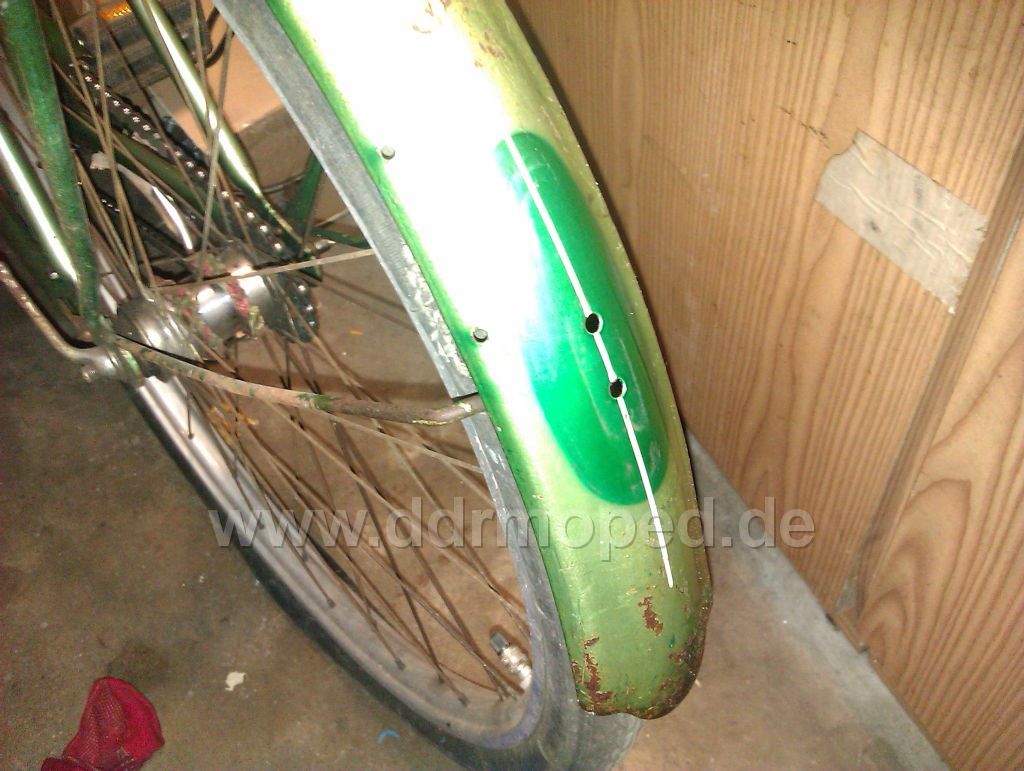

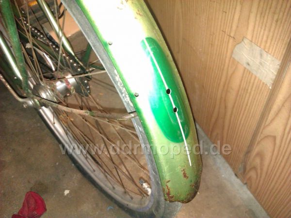

Hier nochmal ein Beispiel für diapharn grün, an einem Simson Schutzblech.
