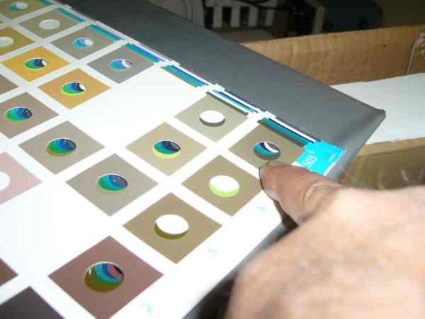

Ich war nun gestern mit meiner Sikkens-Farblochtabelle an Gerds SR2 und habe probiert. Gerds Lackierer will mit dem Hersteller nicht so recht raus. (Auch das werde ich noch finden biggrin.gif )
Ich habe und ich betone es, rein subjektiv einen Farbton bei Sikkens gefunden. In meiner Farbtabelle "Colormap 90 " von Sikkens ist es der Ton 503H5.
Nun muss ich zum Lackierer, was sich hinter dieser ominösen Kombination verbirgt.
Leider kann man anhand dieser Farbtabelle nicht rückwärts suchen. Der Lackierer gibt in die Mischbank den Code ein und die spuckt aus, welche Anteile Farben in welchem Mischungsverhältnis zusammengerührt werden. Und auch den Farbnamen dazu.Aber dann haben wir es! Zumindest für Sikkens.
Ich habe nun 3 Fotos versucht von meiner Colormappe, aber die Kamera mit und ohne Blitz verfälscht es,; deswegen lasse ich es. biggrin.gif
Oder doch: unten. Es muss ein Exot sein.

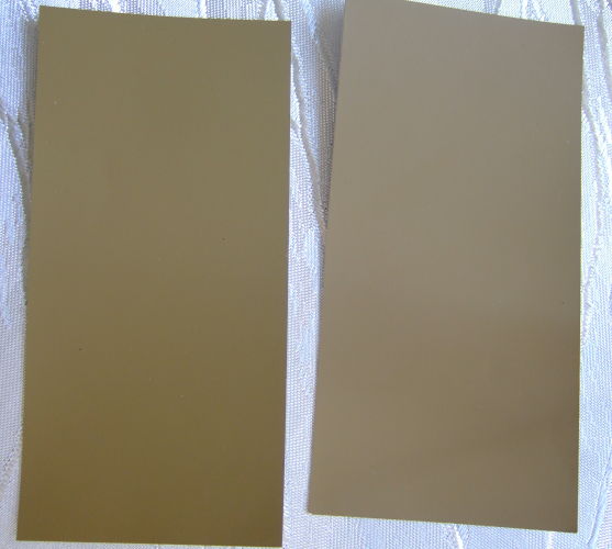

Ich hänge euch ein Foto der SIKKENS und RAL-Designmuster an. Es ist der 30igste! Fotoversuch. Und sie werden nicht farbgetreu widergegeben! Die Wahrheit liegt irgendwo dazwischen.

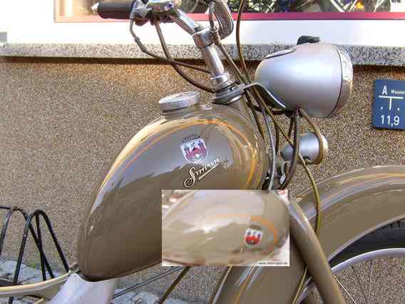

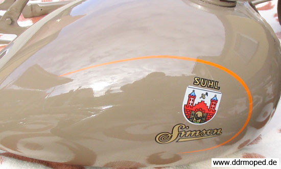

Hier nochmal ein Foto (vor dem Zusammenenbau) von meinem Tank. Lacknummer: Volvo 72 smile.gif

Fuchs: dein Tank sieht im PC wirklich sehr gut aus. Hast du denn die Farbe mal mit dem Farbfächer von Volvo "Volvo 72" verglichen? Die Farbe auf dem Farbfächer kann doch nicht so viel anders aussehen?
Geschrieben am: 29.09.2006, 08:39
Silvia, Dein 3031 unterscheidet sich ja von dem Taigabeige nur um 0,1g/100g von einer Nuance einer Mischfarbe. Welche das nun ist, weiss ich auch nicht. Da wir soweit nicht auseinanderwohnen, könnten wir nach Fertigstellung Eures 2ers und meines 1ers einfach mal die beiden zusammen fotografieren. biggrin.gif
Hotte und Fuchs: Auf dem Bild sieht mir der Tank zu grau aus. Aber wie schon gesagt: Bilder trügen und es ist alles recht subjektiv. Unten habe ich mal Fuchsens Tank auf Gerds Moped gelegt.
