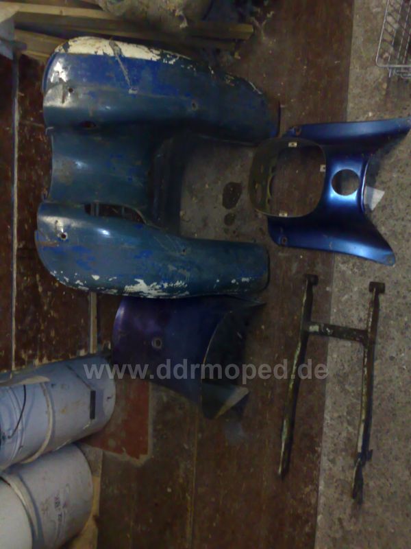

Ja bis jetzt gibt es nicht viel zu sagen habe den Rahmen mit den Anbauteilen für 6 euro ersteigert und den motor hatte ich noch leigen.ja schaut selbst
Gruß Christian

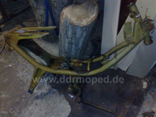

Und das zweite
Gruß Christian

Dein Rahmen hat die Löcher für den besagten Beruhigungskasten nicht bzw er ist an der Stelle anders konstruiert als der /1 Rahmen
Und die unterschiede im Zylinder sieht man ja wohl warum stell ich den Bilder ein _uhm.gif
Hier ein /1 Rahmen an der markierten Stelle käme der Kasten rein

Wie dein Rahmen da unten aussieht solltest du ja wissen
Es geht einfach darum das dein gezeigter Motor in deinen Rahmen nicht passt glaub es mir das haben schon andere probiert
Baust du den Motor ein und noch eventuell den T-Luftfilter geht die Motorabdeckung nicht mehr drauf das ist fakt das können dir auch andere bestätigen

Das ersteigerte Knieblech ist übrigens das Falsche...die Lampenmaske auch...

Das Knieblech ist von der /2 ab 1980. Das erkennt man an der Befestigung für das Abdeckblech aus Alu.
Die Lampenmaske hat die Bowdenzugführungen. Ist demnach eins ab /1, also ab 1968.
Du brauchst das alte Knieblech mit den dicken recht mittig sitzenden Winkeln und eine
Lampenmaske ohne Bowdenzugführungen (diese Schlitze) und mit Leerlaufleuchte (da Fußschaltung).
Einen passenden Zylinder zu bekommen ist nicht einfach....du brauchst auch den passenden Krümmer (andere Biegung) dazu.
Der Aufwand, den du da betreiben willst, ist unglaublich hoch.
Ich würde es lassen, und mich eher nach was halbwegs komplettem umsehen.
Es fehlen einfach alle Teile bis auf den Rahmen, um das Ding wieder orginal
herzurichten.
Vom kurzen Lenker bis zu den Alustoßdämpfern einfach alles...
Wenn du die Teile nicht auf Lager hast, ist es realistisch betrachtet beinahe
Irrsinn.
