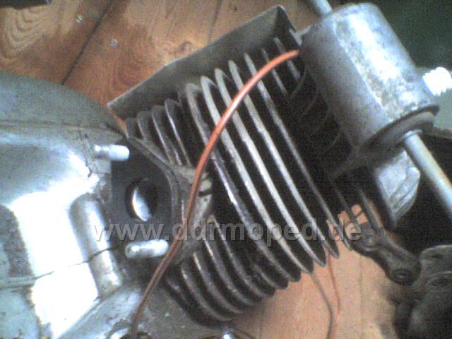

matzi288
Geschrieben am: 12.03.2010, 17:40
Beiträge: 24
Mitgliedsnummer.: 1948
Mitglied seit: 28.02.2009
Habe noch so einen alten Zylinder mi aufgeschraubten Flansch wer ihn brauch bitte melden.gruß Matzi288
