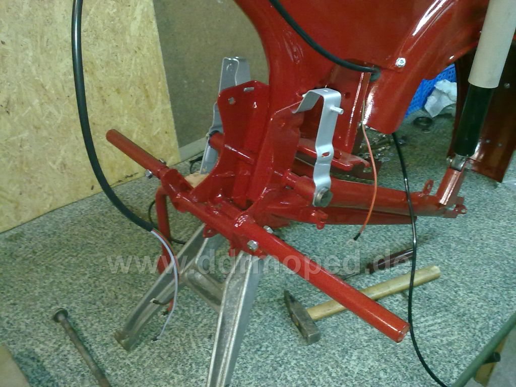

noch eins.......
RügenEssi
Geschrieben am: 20.10.2010, 08:32
Beiträge: 83
Mitgliedsnummer.: 1863
Mitglied seit: 02.02.2009
und noch eins.
Weiter geht es dann wenn die Felgen Farbe haben. Er bekommt Stahlfelgen. Das kurze Sitzblech muss wie üblich geschweißt werden und bekommt noch eine Verstärkung da ich einen Kindersitz anbauen will. Die Gummis werden alle schwarz. Naja werde ich dann zeigen. Gruss Alex

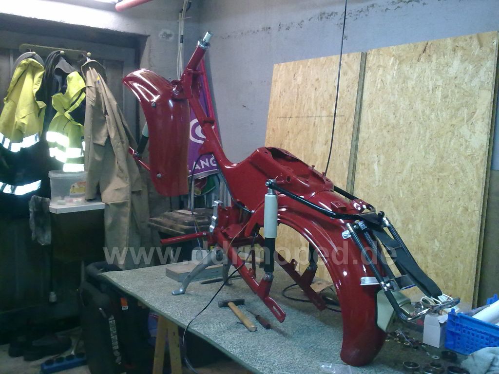

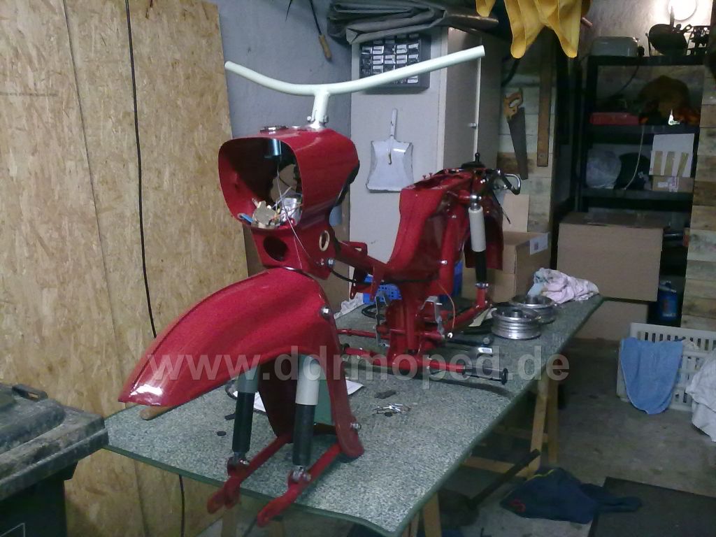

Moin Vogelfans, hier mal den Stand an meinem Star

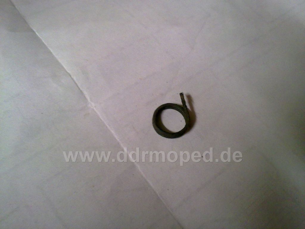

und dann noch die große Preisfrage, wo gehört diese Feder hin? Spiralfeder, ca 2 Cent groß mit haken an den Enden. Ich habe es vergessen. Kann man irgendwo im Netz Explosionszeichnungen der Baugruppen finden?

Ich bin noch auf der Einkaufstour für kleine Teile. Daher dauert der Zusammenbau. Jetzt muss erst mal der Lenker und der Kabelbaum komplettiert werden. Dann soll er auf die Räder gestellt werden. Die müssen aber noch lackiert werden ( Stahlfelgen).

Kann die Feder unter den Kupplungshebel am Motor kommen , um diesen zurückzuziehen ?

Hallo Raphael, nein nicht da unten, die Feder habe ich definitiv an einer Lenkerarmatur abgebaut. Aber danke

die Feder kommt unter die Hebel Kupplung und Bremse (zur Rückstellung) an den Hebeln müßte eigentlich ein kleines Loch sein.

Nicht ganz korrekt. Die Feder kommt lediglich an den Kupplungshebel um diesen zurück zu holen. An der Armatur wo der Bremshebel angebracht ist, ist gar kein Zapfen zum halten der Feder vorhanden. wink.gif

Kann ich von so einer Feder bitte mal ein Bild bekommen? Am Besten von der Armatur mit Feder.

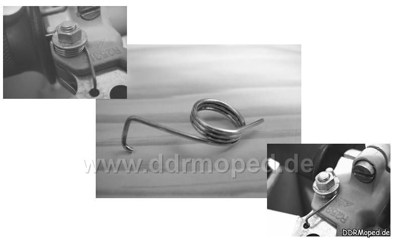

Hier mal ein Foto von der Feder. Deine Feder ist eh kaputt und brauchst eine neue. wink.gif
Das Foto stammt aus dem Forum, ich weiß allerdings nicht mehr von wem. Wenn das also derjenige liest und nicht einverstanden ist, dass ich sein Foto Forenintern nutze bitte bei mir melden, dann lösch ich es wieder.
