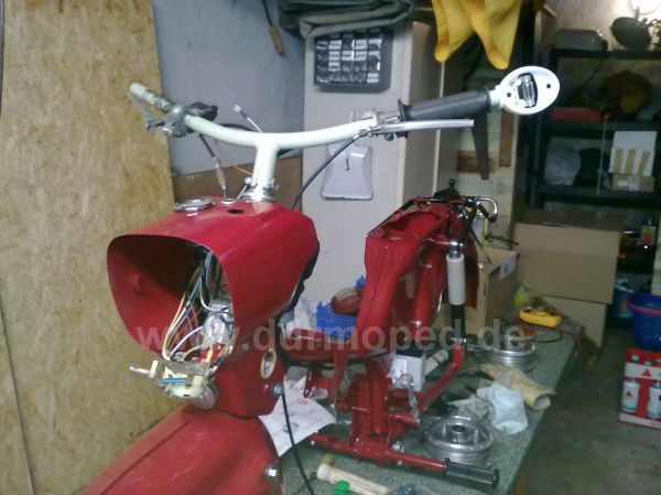

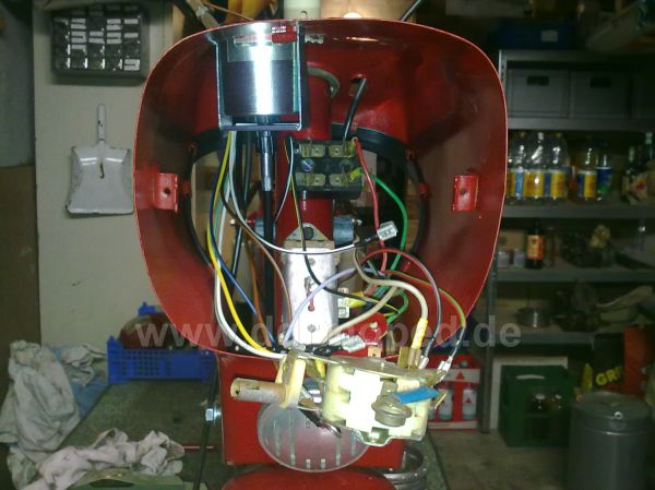

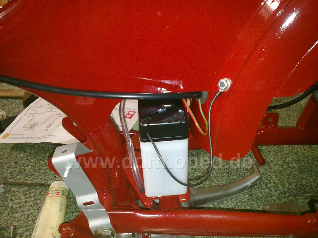

Moin an alle Vögel, ein Zwischenstand und Fragen:
- kommt das Massekabel an die Kotflügelschraube?
RügenEssi
Geschrieben am: 22.11.2010, 14:26
Beiträge: 83
Mitgliedsnummer.: 1863
Mitglied seit: 02.02.2009
wie kann ich den Gasschieber geschmeidig machen. Am Fett kann es nicht liegen- ist viel drann. Tipps wären gut.
RügenEssi
Geschrieben am: 22.11.2010, 14:27
Beiträge: 83
wie bekomme ich Masse an das Rücklicht?

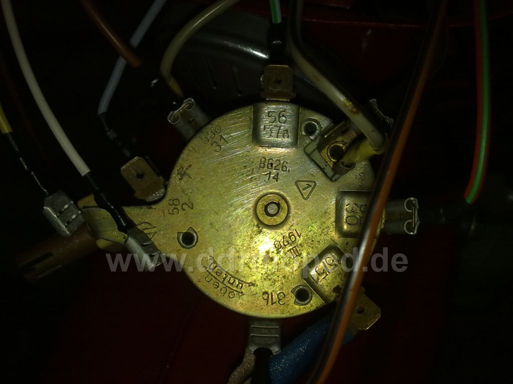

ach so und noch eine Frage: Wo ist am Zünschloss oben und unten, Oben in Einbaulage oder............ _uhm.gif
Geschrieben am: 22.11.2010, 19:44
QUOTE (RügenEssi @ 22.11.2010, 14:33)
Unten ist der Pfeil nach links, also die Inneren Zahlen.
Gruß Jörg

Das Rücklicht holt seine Masse direkt hinten am Lampenträger . Das Massekabel für die Batterie kommt bei den SR 4-Viechern an die linke vordere Befestigungsschraube des Hinterrad-Schutzblechs .

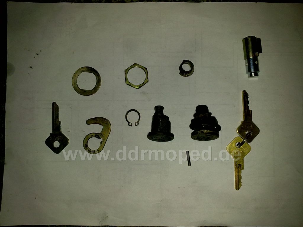

Moin Leute, Wintereinbruch, Minusgrade in der Garage und Scheesturm wirft mich zurück. Als Info mal ein Bild von dem Schlosssalat, wird aber aufgearbeitet.
Gruss Alex
Geschrieben am: 04.12.2010, 16:56
Ich darf mich glücklich schätzen, ein komplettes gut erhaltenes, sowie zwei nigelnagelneue Sitzbankschlösser zu besitzen . rolleyes.gif cool.gif
Geschrieben am: 04.12.2010, 17:14
QUOTE (domdey @ 04.12.2010, 16:56)
Aber keine Sorge die werden alle wieder funktionsfähig gemacht. thumbsup.gif
Gruß Jörg

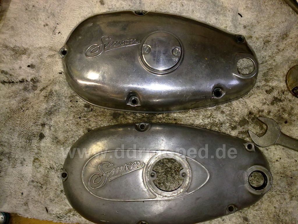

Moin werte Vogelgemeinde, schon mal verschiedene Seitendeckel am Motor bemerkt? _uhm.gif Dann passt der Kettendeckel und der Tachodeckel nicht aufeinander. Gab es da verschiedene Serien von Deckeln? Wer kann helfen
