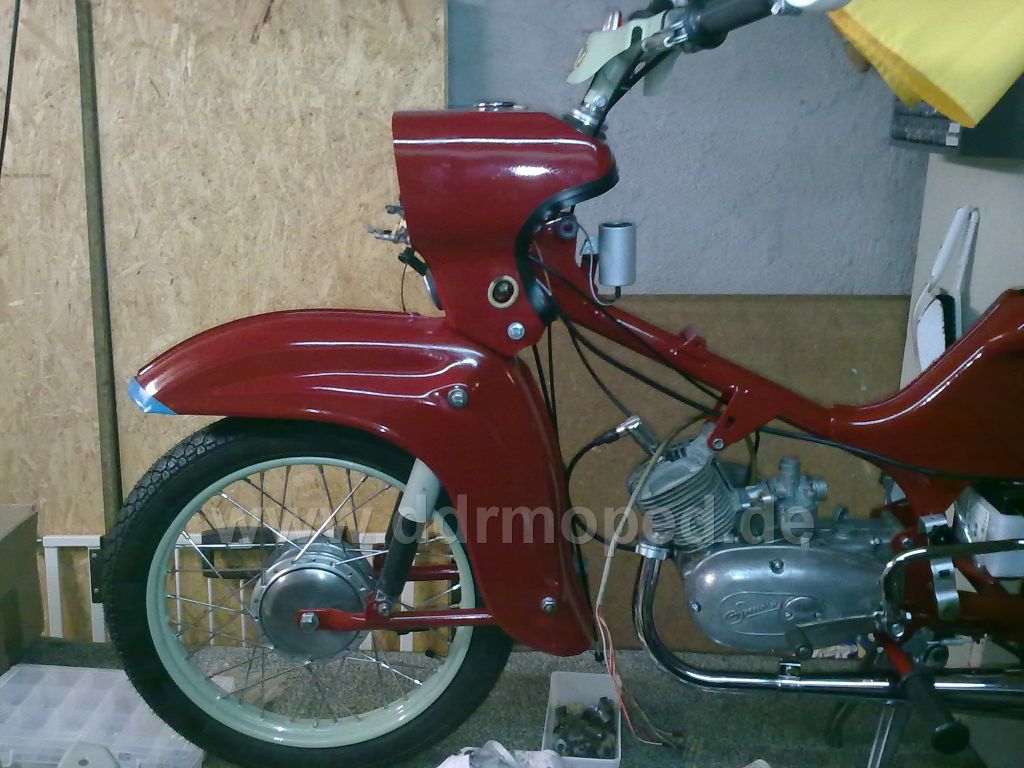

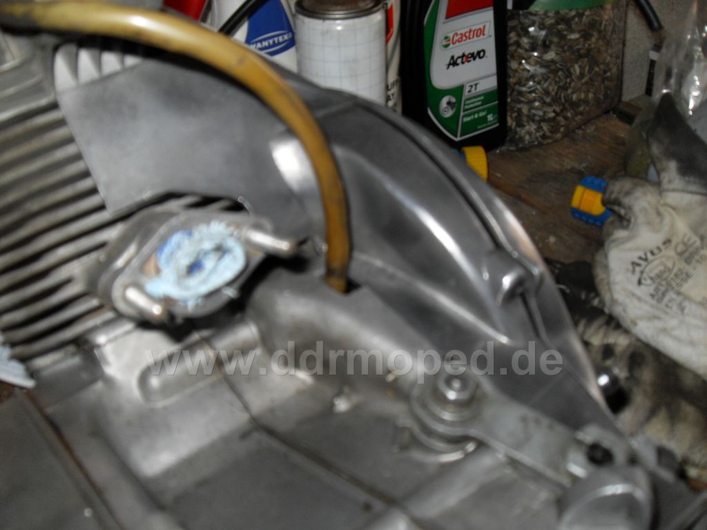

Ich habe natürlich den schicken unteren Deckel verbaut. Wird wohl nicht zu meinem Jahrgang passen aber einem Star mit Baujahr 1980 kann man das Baujahrdurcheinander verzeihen.

QUOTE (RügenEssi @ 28.01.2011, 10:31)
Moin werte Vogelgemeinde, schon mal verschiedene Seitendeckel am Motor bemerkt? _uhm.gif Dann passt der Kettendeckel und der Tachodeckel nicht aufeinander. Gab es da verschiedene Serien von Deckeln? Wer kann helfen
Ich sage mal der untere ist der richtige.....
der obere ist glaube von Austauschmotoren .......
Matze
Geschrieben am: 28.01.2011, 15:03
Beiträge: 4431
Richtig, dass du den unteren Kupplungsdeckel für deinen Star genommen hast.
Ich denke, dass der obere Deckel einer von den späten Schwalben KR51/1 ist. Ich kenne jedenfalls eine Schwalbe von 1978, die solch einen wie den oberen hatte.
Geschrieben am: 28.01.2011, 19:15
Der obere Kupplungsdeckel wurde als Ersatzteil verkauft. In Serie wurde immer der untere Deckel verbaut.

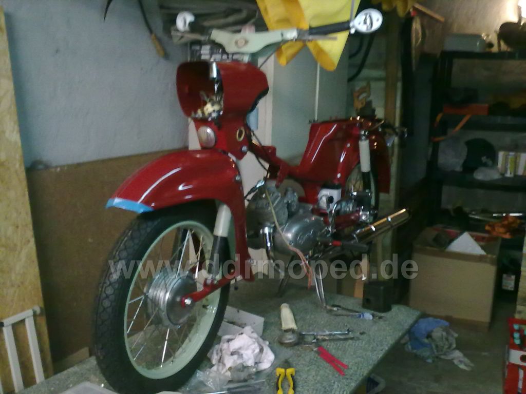

Moin an die Fangemeinde, da war doch schon ein Tag wie Frühling und..... cool.gif

ja ist nur ein Rad dazugekommen aber kleine Schritte und alles wird gut.

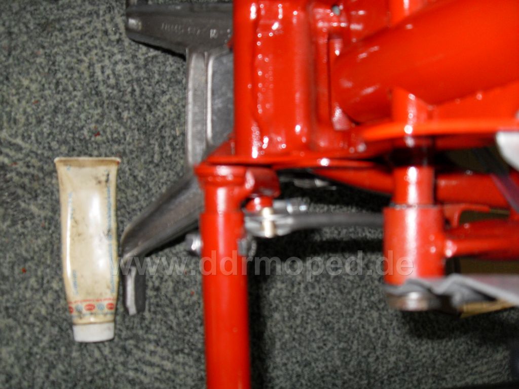

FRAGE. Kommt zwischen Hebelarm der Fußbremse und Rahmenrohr noch eine Scheibe _uhm.gif

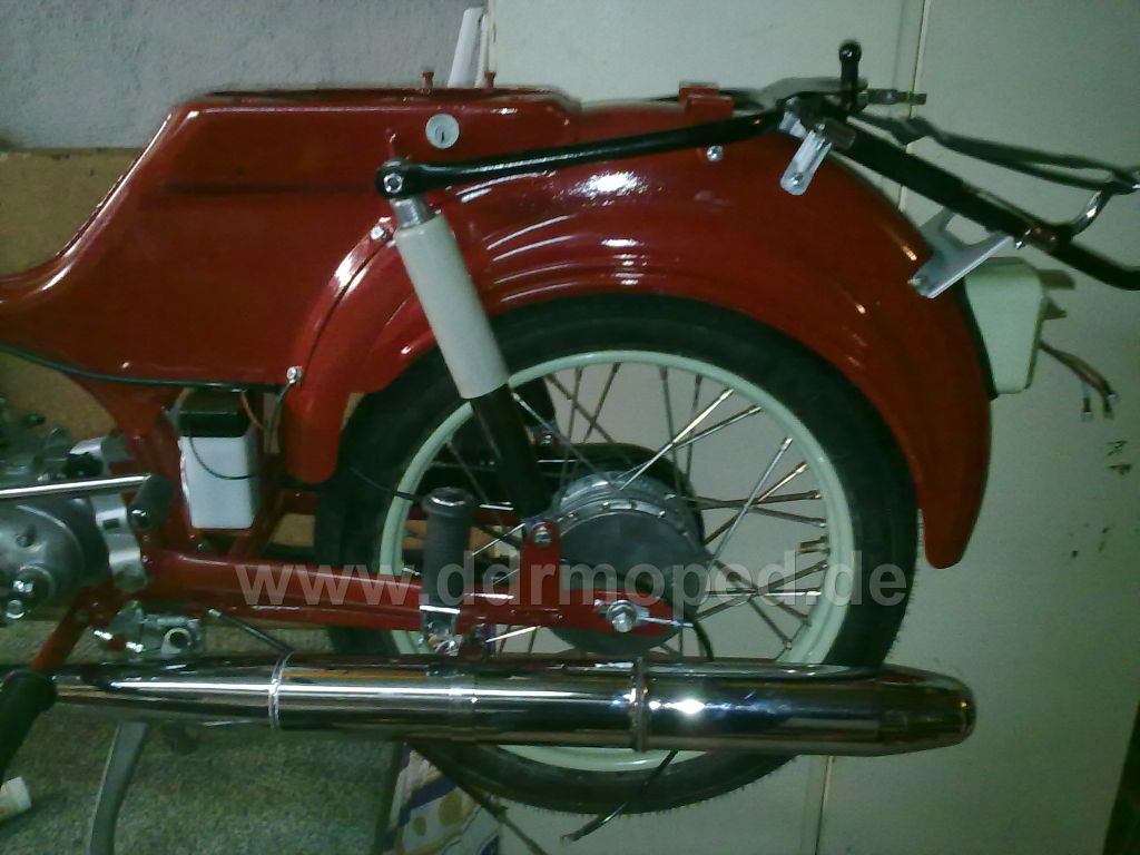

2. Frage: Gab es verschiedene Seitendeckel, Kettendeckel zu Lüfterdeckel ? Der Lüfterdeckel steht über, wie schlecht zu sehen ist.

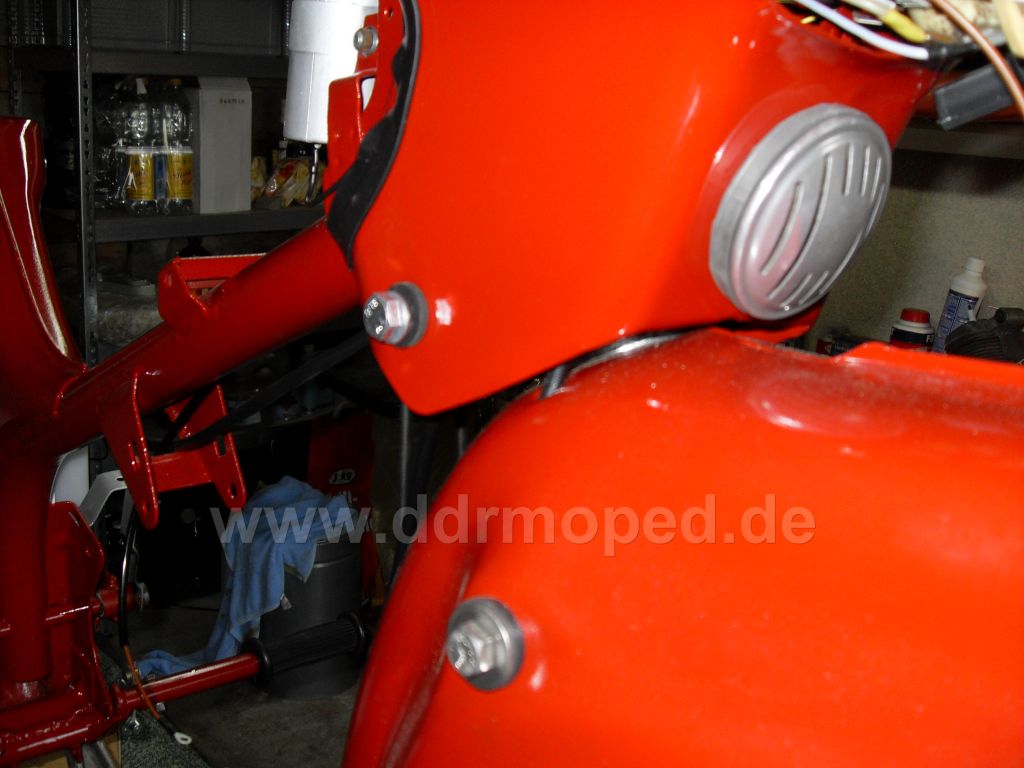

3. Frage: Dieser Scheuerschutz am Bremsbowdenzug vorne passt nicht durch den Kotflügel, ist meiner Meinung nach auch an der falschen Stelle. Ja ich habe schon gelesen das der Zug vor dem Zusammenbau durchgefummelt werden sollte. An dem alten Bowdenzug war ein solcher Scheuerschutz auch nicht drann. ALSO wie muss das gebaut sein?

und wenn nich einer was zum Lack zu sagen hat.......... Garage mit Neonlicht und Blitzlicht verfälschen das Rot.
Bei meinem Deckel war es umgekehrt, er war zu klein. Ich hatte aber auch ein relativ neues Lüfterblech genommen. Nachdem ich das alte verwendet habe, hats gepasst.

Geschrieben am: 31.01.2011, 12:24
FRAGE. Kommt zwischen Hebelarm der Fußbremse und Rahmenrohr noch eine Scheibe?
Ja da kommt eine Gummischeibe dazwischen. Wo es die gibt? Keine Ahnung.
Ja es gab verschiedene Deckel. Aber normalerweise sollten die eigentlich untereinander passen. hmm.gif Ich hatte das Problem aber auch schon mal, dass einer (NEU) nicht ganz gepasst hatte.
Vielleicht liegt auch einfach nur der Tachoantrieb auf dem Ritzel auf oder dein Lüfterrad ist nicht richtig auf dem Schwungrad drauf.
Wie gehört der Gummi des Scheuerschutz durchs Schutzblech?
Dieser Gummi am Bowdenzug muss eigentlich durch das Loch gefriemelt werden. Ist der Gummi am Bowdenzug nicht an der richtigen Stelle, kann man ihn problemlos verschieben.

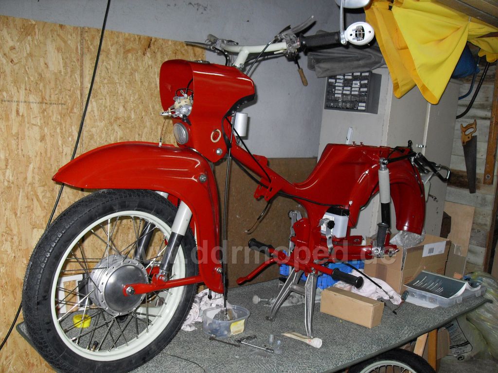

Moin und schon bemerkt der Frühling ist da. Mal was Neues zu meinem Star-Projekt

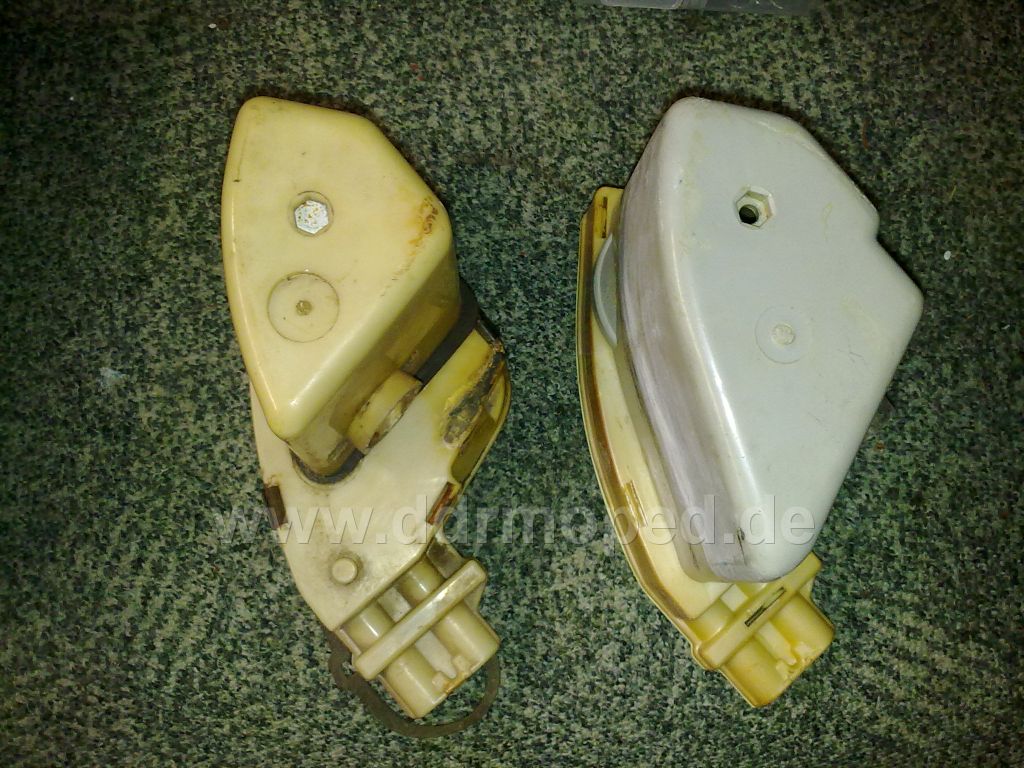

und nun noch eine Frage.... zu welchem Moped gehört der große Luftfilterkasten? Denn der kleine passt zum Star!
Gruss Alex
