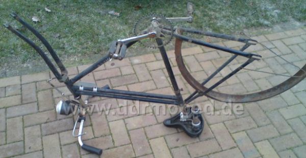

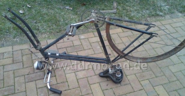

Hallo an alle,
ich habe von meinem Onkel ein Möve Fahrrad bekommen. Mit dabei war ein Sattel, ein Gepäckträger und ein paar Felgen. Aber das seht ihr ja auch den Foto´s. Die Rahmennummer ist 1425296. Könnt ihr mir daraus sagen welches Baujahr das Fahrrad hat?
Die Linierung ist überall schon mehr oder weniger ab. Auf der obersten Stange stand wohl mal Made in Germany, so scheint es zumindest durch.
Mein Plan mit dem Fahrrad ist: es erstmal zusammen zu bauen und danach vielleicht wieder auseinander und dann lackieren zu lassen. Bekommt man irgendwo Schablonen für die Linierungen und Schriftzüge her!?!
Achja, das Schutzblech vorne hat mein Onkel nicht mehr gefunden. Hat jemand soetwas noch rum zu liegen?
Was benötige ich noch, was ist falsch?
Danke für eure Hilfe!
gruß micha

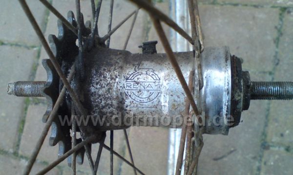

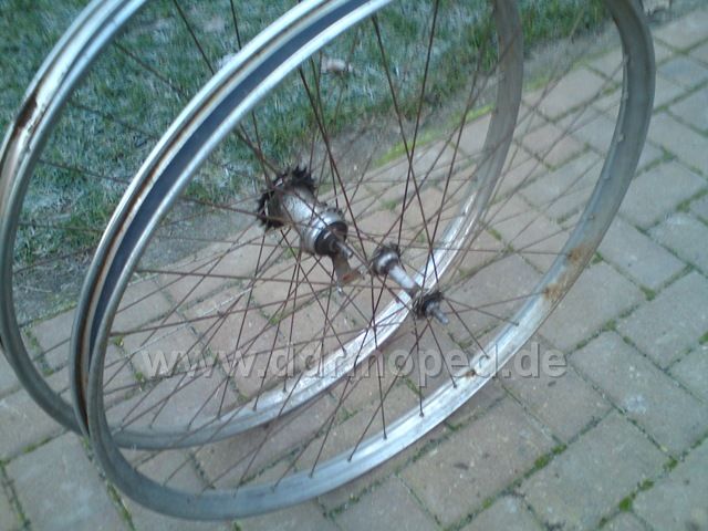

Das sind die Felgen, der Vorderen Nabe fehlt die linke Seite

Die Naben sind Renak und vorne steht links von dem Renak Schriftzug eine 32 und rechts eine 58. Auf der hinteren steht nur Renak.

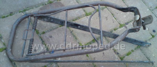

gepäckträger

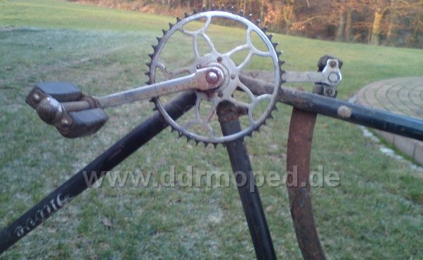

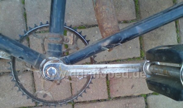

Kettenblatt
Bei dem einem Pedalarm ist der Keil abgeschärt, darum stehen die Pedale so...sollte kein Problem sein.
Alkohol ist keine Lösung, Alkohol ist ein Destillat
Michi_2401
Geschrieben am: 17.12.2009, 09:59
Beiträge: 314
Mitgliedsnummer.: 1734
Mitglied seit: 15.12.2008

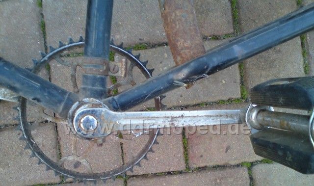

Kettenblatt andere Seite. Die Pedalarme sind scheinbar unterschiedlicher Art. Da muss was einheitliches her.

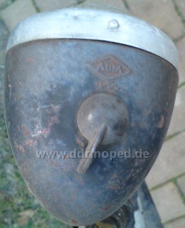

Die Lampe ist von Aufa. Steht jedenfalls drauf, auch auf dem Streuglas.

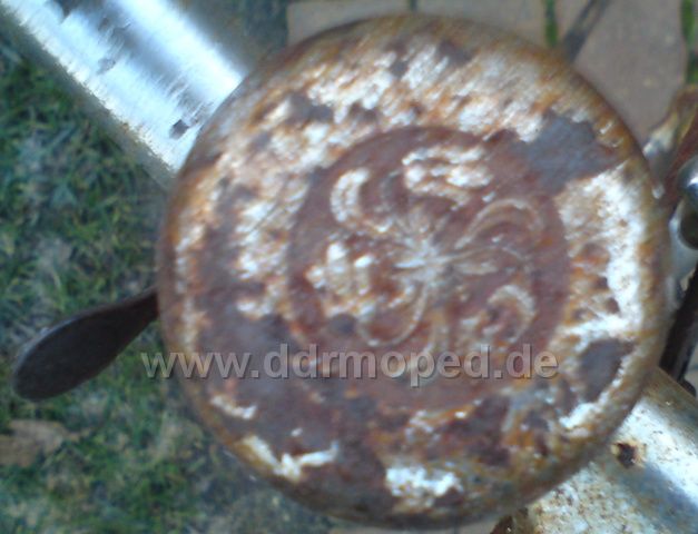

Klingel, die scheint mir falsch. Weil ich mal eine mit ner Möve drauf gesehen habe. Foto ist bissel verschwommen. Sorry.

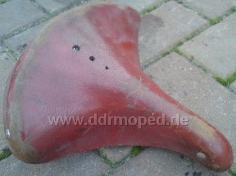

Den Sattel hab ich mitbekommen. Ist an der anderen Seite eingerissen. nicht schlimm, aber ich hab das Gefühl das der eh nicht richtig ist.
Rücklicht fehlt im übrigen auch, welches muss da ran? Hexennase? Was für einen Dynamo brauche ich?

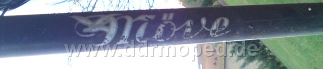

Hier nochmal der Schriftzug.

Da hast du ja was ganz feines gefunden. Schau mal hier unter Möve Herrenrad 120 Englische Ausführung. Dafür Teile zu finden wird nich leicht, besonders diese Bremse zu bekommen. Aber dafür has du nachher was recht besonderes.
Bakelitgriffe bekommt man z.B. bei Velo-Classic. Dein linker Tretarm stammt von einem Sportrad und als Rüli kommt so ein "hausförmiges" von Balaco dran. Schau mal bei Fahrradteileübersicht.

Da haste Dir ja was vorgenommen, aber wirklich schönes und seltenes Stück thumbsup.gif
Baujahr müßte ca. 1958 sein.
