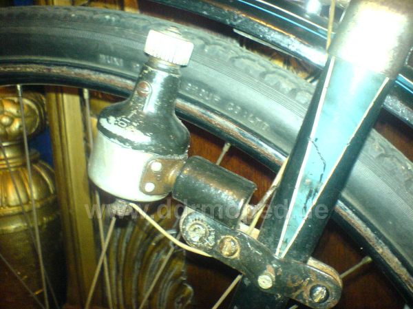

Geschrieben am: 18.12.2009, 17:32
An dein Rad würde passend zur Beleuchtung ein Aufa Standard Dynamo gut aussehen.
Oder einer wie auf dem Bild zu sehen.
Maik

Hallo an alle,
Danke für die Info Maik. Dann muss ich mal die Augen offen halten nach so einem Dynamo. Vielleicht hat ja jemand aus dem Forum sowas noch zu liegen!?! _uhm.gif Wenn ja, dann bitte melden.

Ich meine auch auf der Satteldecke biggrin.gif Als Dynamo würde ich dir aber einen anderen empfehlen(link komt gleich), der war an allen Rädern mit Bj 55-60 drangewesen, die ich bekommen hatte.

Ich meine auch auf der Satteldecke biggrin.gif Als Dynamo würde ich dir aber einen anderen empfehlen, den hier, mit oder ohne Schriftzug, der war an allen Rädern mit Bj 55-60 drangewesen, die ich bekommen hatte.

Also einen Dynamo wo "Standard" draufsteht, oder auch nicht. wink.gif Man man man...

Der rote Ledersattel ist übrigens original. Passt zum Baujahr 1958. Ich habe leider keine Gestängefelgenbremse bzw. Lenker auf Lager. Mit nem passenden Dynamo "Aufa Standard" könnte ich aber noch dienen!
