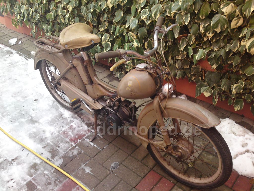

hallo leute!
ich will meinem schwiegervater nächstes jahr zum runden geburtstag eine Sr2 zum wiederaufbau/restaurieren schenken.
diesbezüglich hab ich eine SR2E bj 60 gefunden.(springt nicht mehr an, is irgendwas mit dem kupplungsbaudenzug, spiegel fehlt und lampe ist verbeult, tachoglas gesprungen) der preis liegt bei 220€ VB.
hab jedoch absolut keine ahnung von solchen schönen mopeds.
deshalb frag ich nach, ob ihr mir mal helfen könnt und eine ferndiagnose abgeben könnt ob der preis für diesen zustand der simson stimmt. _uhm.gif

Da fehlen zwar einige Teile aber ich denke so kurz vor 200€ kann man es sich kosten lassen.
Macht doch einen guten Eindruck so wie er da steht.

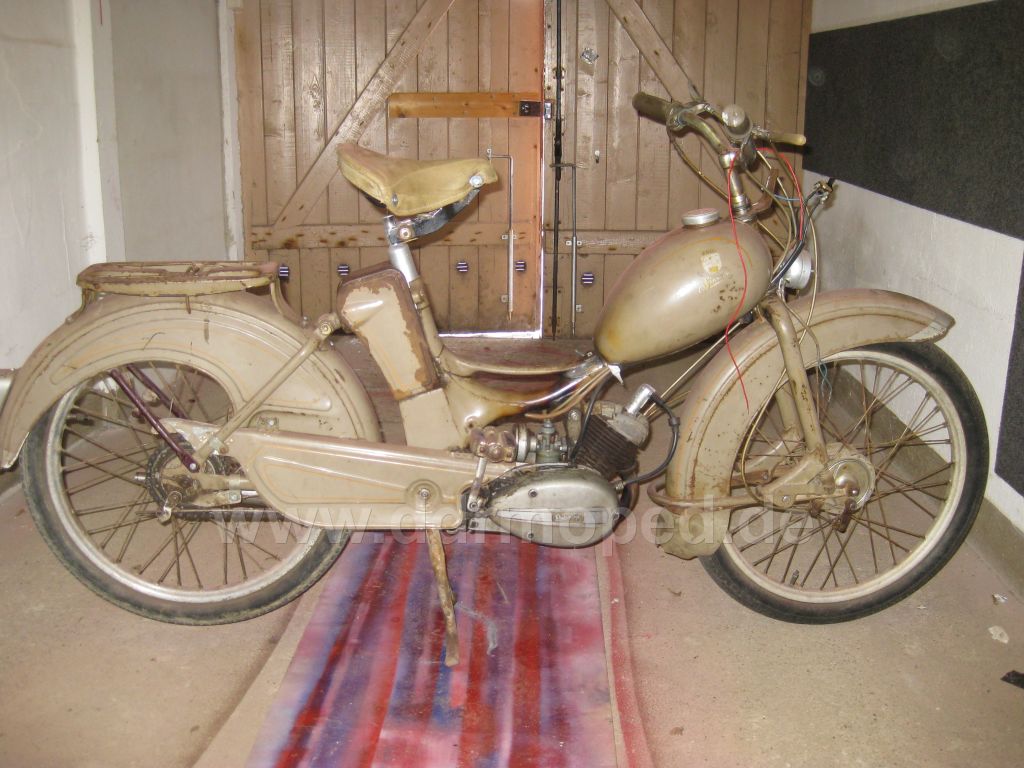

hier
Geschrieben am: 17.12.2009, 13:10
Sieht ganz stimmig aus, nur das Rücklicht scheint schon das Große zu sein, der sollte aber noch das kleine haben (bekommst du z.B. in Online Läden ab 16 EUR).
Die Motorbleche fehlen und die Gabelbleche auch, letztere hab ich da. Ich würde 150€ bieten damit man sich bei 180€ treffen kann.
Der Motor kann auch andere Kinderkrankheiten haben - Vorsicht!
Aber auch da gibt es hier einen Spezi (NorbertE - um keine Namen zu nennen) der Dir da helfen kann wenn du nett fragst.
Er sollte 1960 noch einen Wappentacho haben, denn es scheint ein früher 60iger zu sein.
Gruß Enno

Gute solide Basis.
Enno hat ja schon die Einzelheiten aufgezählt. Die normalen Verschleißteile nicht zu vergessen, aber da solltest du bei Schwiegervater ein Stein im Brett haben. DU wirst sehen, was er dann so Wert ist. wink.gif
Beim Rücklicht, ist Ansichtssache, wenn das große noch heil ist.....
Scheinwerfer mit Tacho etc. sollte auch schnell beschaffbar sein.
Ist ja immer Verhandlungssache...aber ich denke bei 200 - 220 kannst Du nicht viel falsch machen.

da kann man echt noch was machen sieht gut aus, Preis würde ich auch so 180€-200€ machen!

Sieht prima aus. Der Werkzeugkastendeckel fehlt dir auch.

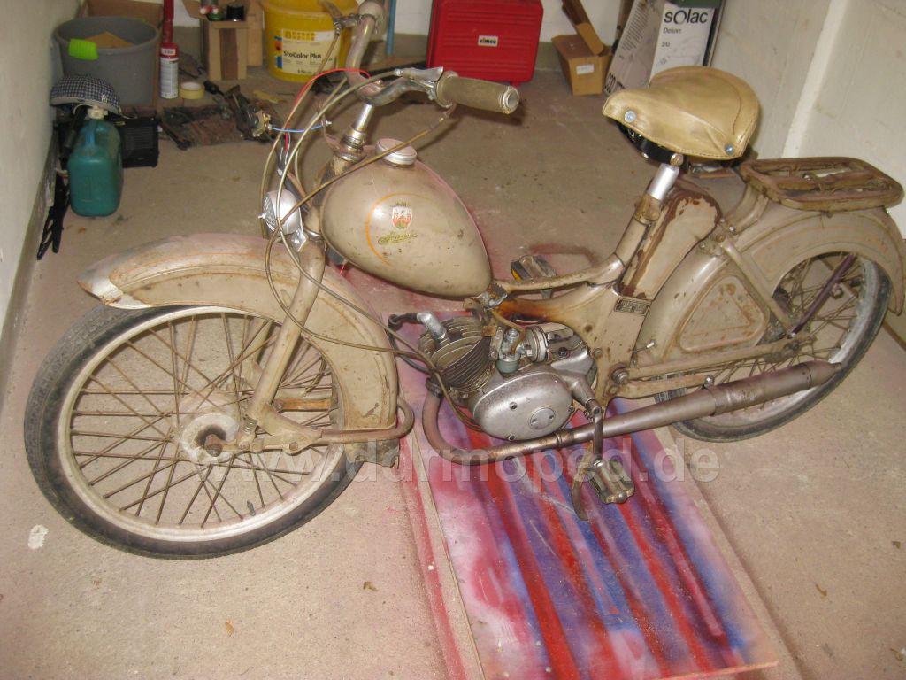

@ mosquito solltest du das gute Stück immernoch haben wollen... es steht nun leider bei mir zu Hause und schon auseinander genommen^^
hab 190€ bezahlt - ich denke ein Fairer Preis!?
Die Fehlteile hab ich so ziemlich alle... bis auf die Vergaserbleche, Spiegel und den Tacho... vllt. kann mir da hier jemand weiterhelfen??
Hab mich übrigens für einen kompletten Neuaufbau entschieden mit Lack und allem Drum und Dran. Werd mit den Rädern anfangen ( Reifen, Speichen und so neu) da mein Budget zur Zeit etwas gering ist weil noch ein anderes Projekt (TS 150) auf mich wartet.

Wenn es ein früher 60er ist, brauchst du noch die Gabelabdeckbleche aus Stahl. Nenn mal die Rahmennummer.

Also die Rahmennummer ist die 591353
Die Gabelandeckbleche sind di aus Stahlblech?
Wenn ja dann hab ich die bereits mir fehlen eben nur die oben genannten Teile bis jetzt!

Du brauchst definitiv die Stahlbleche, dein SR2E ist ja unter den ersten 1500 gebauten. Ich habe noch einen Satz da.
Der Auspuff ist übrigens auch der falsche.

Was muss denn da fürn Auspuff dran? Fällt dir auf die Schnelle noch mehr auf was nicht so dran gehört??

Also, was mir auf die Schnelle auffällt:
1. Kupplungs- und Bremshebel kommt die breite Ausführung ohne Plastehüllen ran
2. du brauchst den kleinen Tachoantrieb, der in das Loch in der Nabe eingreift
3. der alte Kerzenstecker wäre originaler
4. theoretisch bräuchtest du die Hexennase, aber sicherer ist das Rücklicht, was du dran hast
5. Luftfilterkappe und Ansaugluftberuhigungsschlauch fehlt
6. Werkzeugkastendeckel fehlt
7. Pedale hast du aus den 70ern dran
8. Lampe fehlt
9. Gabelabdeckbleche fehlen
10. Auspuff mit langem Krümmer und 50cm Schalldämpfer
Der Rest sieht gut aus, schwarzer Zündlichtschalter, Sattel, Gepäckträger, Wechselstromhupe. Das ist alles original. thumbsup.gif
Der Lack wurde vom Werk her mit einem Klarlack versehen, der wird mit der Zeit gelblich und spröde.
