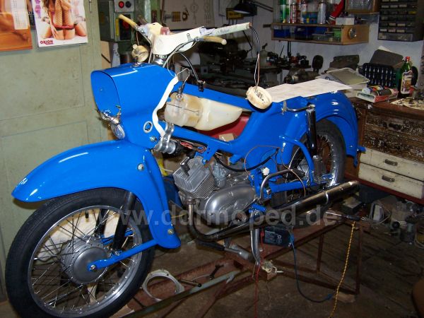

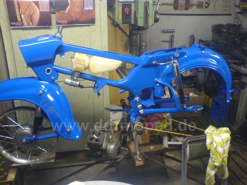

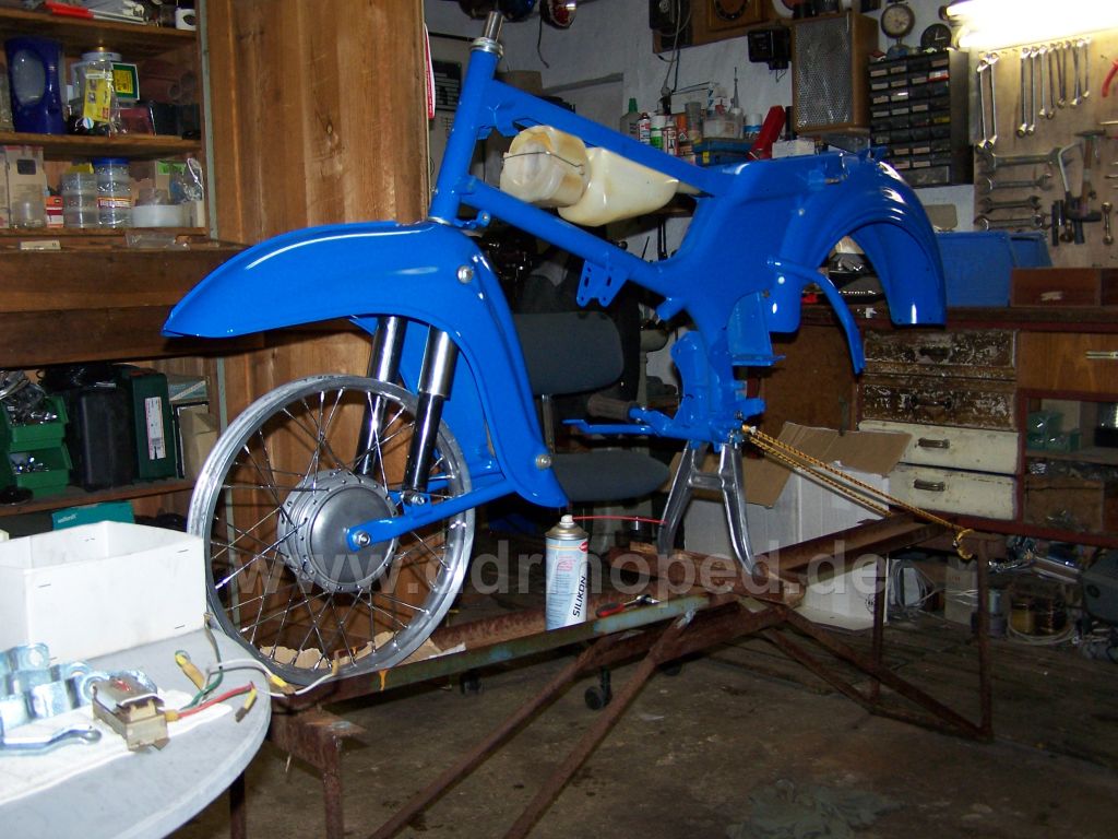

Ich und mein Vater bauen uns gerade ein Sperber auf, die zwei Trümmer hab ich ihm zum Geburtstag geschenkt cool.gif
so sahen die beiden im Abholzustand aus:
und jetzt schon frisch Gelackt:
mfg.
-Franz-
Fleppus
Geschrieben am: 19.12.2009, 22:15
Beiträge: 866
Mitgliedsnummer.: 2930
Mitglied seit: 18.12.2009
und hier:
mfg.
-Franz-

Geschrieben am: 07.01.2010, 21:58
Beiträge: 866
