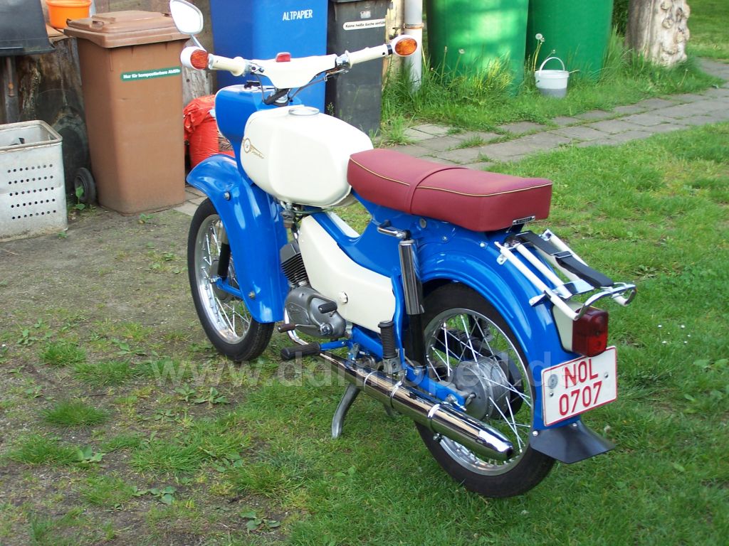

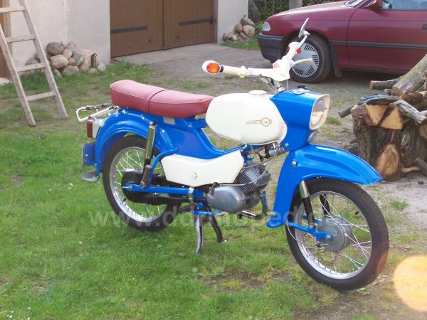

Nicht das hier noch der eindruck entsteht, das projekt ist eingeschlafen..... hmm.gif
Momentaner Stand:
Soweit Fertig, Oldtimergutachten usw...
Was muss noch:
mfg.
-Franz-
S70E/2---Dorfmoped
SR2E---Dekomoped
Fleppus
Geschrieben am: 22.05.2010, 19:22
Beiträge: 866
Mitgliedsnummer.: 2930
Mitglied seit: 18.12.2009
ja da hast du leider recht, sind beide gleichschief.
Haben extra den Lackierten Tank und die Aufkleber einem Profilackierer zum draufmachen und Klarlackieren übergeben. Wir haben ihm sogar einen zweiten alten Tank als Muster gegeben, siehst ja was rauskommt...... mad.gif

Wo hast du den Sitzbankbezug her?
Dein Bezug sieht richtig geil aus! Wie gerade frisch aus dem Werk! thumbsup.gif
Ein Experte ist jemand, der immer mehr über immer weniger weiß - bis er letztendlich absolut alles über gar nichts mehr weiß. Gruß, der Florian
Geschrieben am: 22.05.2010, 20:45
QUOTE (Sperberhaftes @ 22.05.2010, 21:14)
Der Bezug sieht richtig geil aus! Wie gerade frisch aus dem Werk!  thumbsup.gif
Ich würde fast sagen das ist ein original Bezug aber bei genauerem Betrachten dürfte es schon der Bezug sein. wink.gif Schaut Spitze aus! thumbsup.gif
Jörg
Geschrieben am: 23.05.2010, 00:48

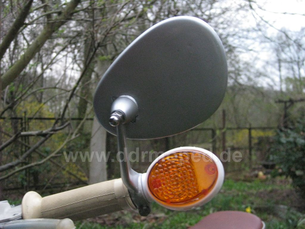

Hast du 'nen Original-Krümmer dran ? Oder ist da einfach blos 'n Star-/Schwalbekrümmer dran ? _uhm.gif
Das Plast-Distanzstück zwischen Gasgriff und rechtem Blinker müsste grau und nicht schwarz sein . Wenn cremefarbene Lenkergriffe, dann Kickstarter- und Schalthebelgummi auch cremefarben . wink.gif
Der Spiegel, den ich da erkenne, ist ein MZ-Spiegel ! Der richtige sieht so aus:
