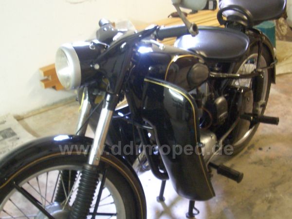

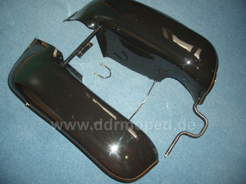

So extra für David hab ich mal nen Foto von den Beinblechen mit Halterung gemacht.
Leider sind die Bleche etwas verbogen und liegen nicht ganz am Tank an. Weiß Jemand von euch wie man das am schonensten beheben kann ohne den Lack zu beschädigen?

perfekt ,, danke, ich hab also noch die obere halterung, den rest wird man wohl schwer bekommen.

Schöne bleche hast du da.Hast du noch ein foto vom angebauten zustand am besten wo mann die halter genau sieht.
Mach die bleche langsam warm und dann biege sie vorsichtig mit der hand nach.

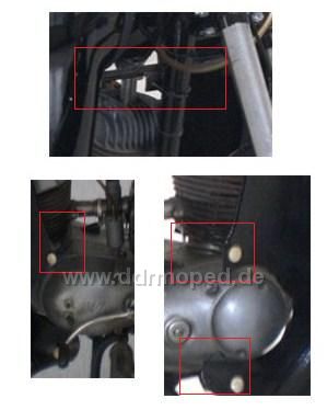

Hier mal ein Bild von den Halterungen im angebauten Zustand - sry für die Qualität, ich hoffe man erkennt trotzdem bisschen was. Bessere Fotos werden nachgereicht wink.gif

kannst du auch mit ein heißluftfön warm machen aber dann vorsichtig.

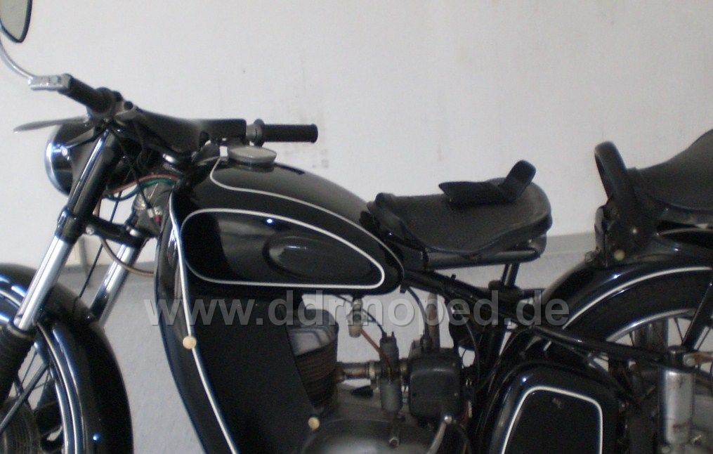

also ich habe jetzt mittlerweile schon zwei Mal ne RT mit Beinblechen gesehn, die am Tank angelegen haben und ein Motorradschlosser, der zu DDR-Zeiten mit all den Schätzchen gearbeitet hat, meinte auch, dass die angelegen haben. Die Gummis, die zusätzlich zu den Kedern zwischen Beinblech und Tank kommen um eben diesen nicht zu beschädigen, habe ich mir auch schon besorgt. Ich häng mal nen Bild an, auf dem man das ganz gut sieht.
lg Andy
