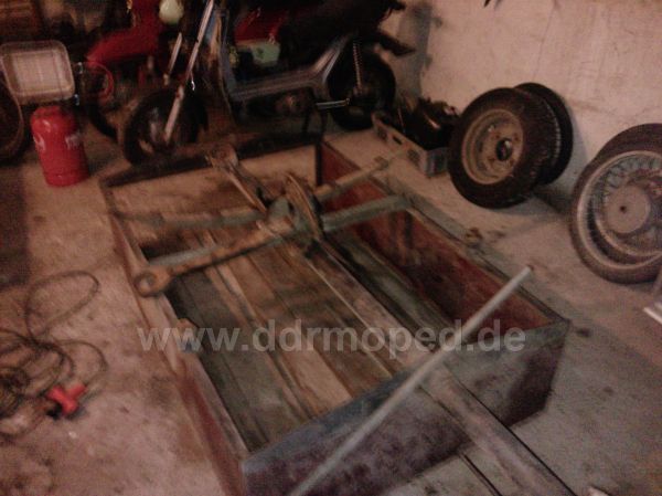

Heute hab ich angefangen !
Erst mal alles zerlegt und grob gereinigt !

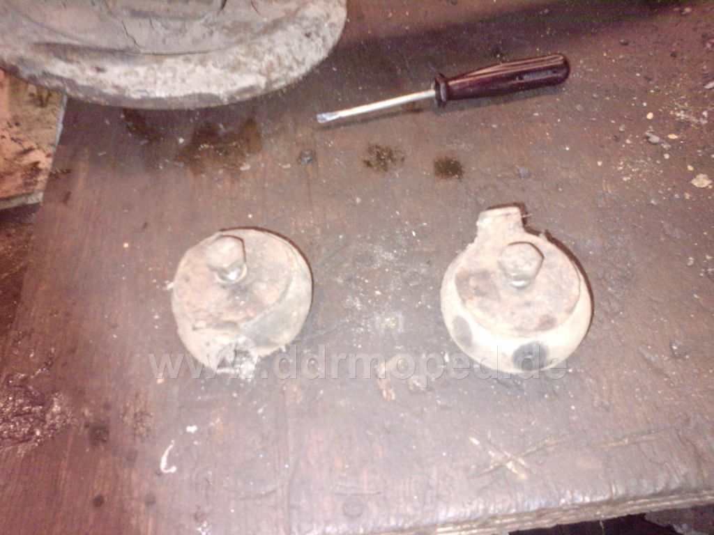

Leider hab ich heute auch schon teile entdeckt die ich neu brauch !
Es sind alle teile identisch mit der Hinterachse eines Trabant !
ich brauche: 4 Achslager
2 Wellendichtringe
2 Auflage Gummi für Blattfeder (Bild)
und diese Plastik Scheiben zwischen den Blattfedern
Wo bekomme ich das in guter Qualität zu guten preis ????

Lager und Simmerringe sind DIN-Teile, die bekommst du in jedem Metall-Fachhandel.
Ich bestelle meine Trabantteile immer HIER.
Da kriegst du auf jeden Fall Lager+Simmerringe sowie die Gummistücke an den Dreieckslenkern. Ob s die Zwischenstücke für Blattfedern noch gibt, weiß ich nicht, die kannst aber notfalls auch weglassen....

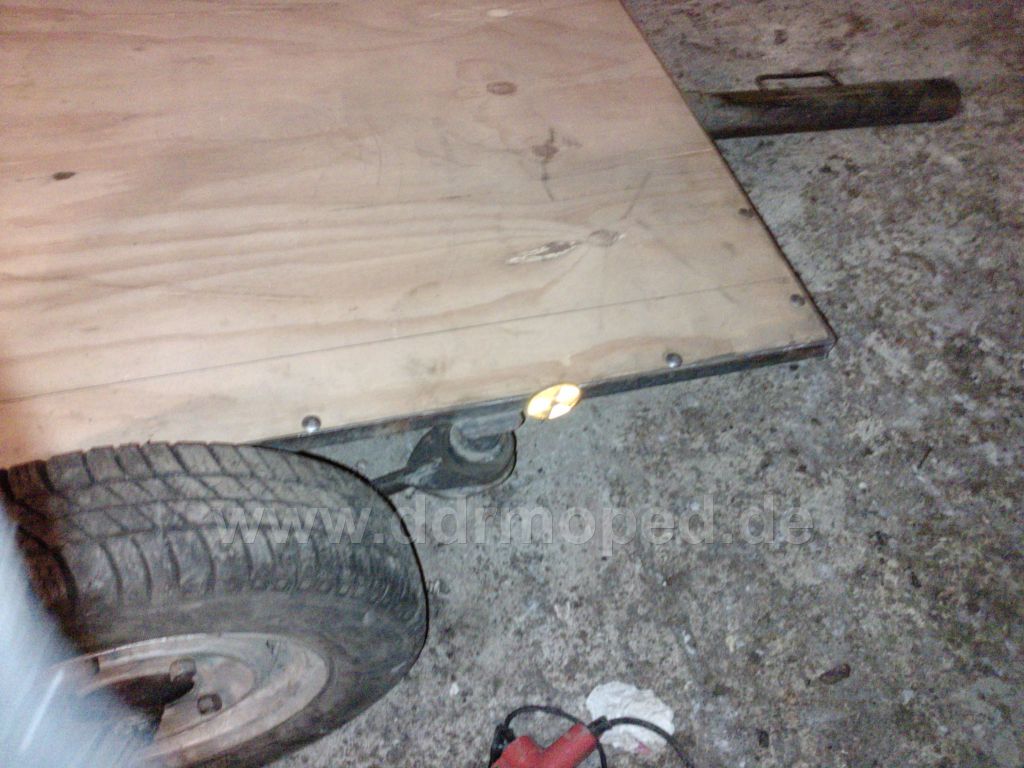

Hallo
Hab heute die platte zugeschnitten und aufgebaut !

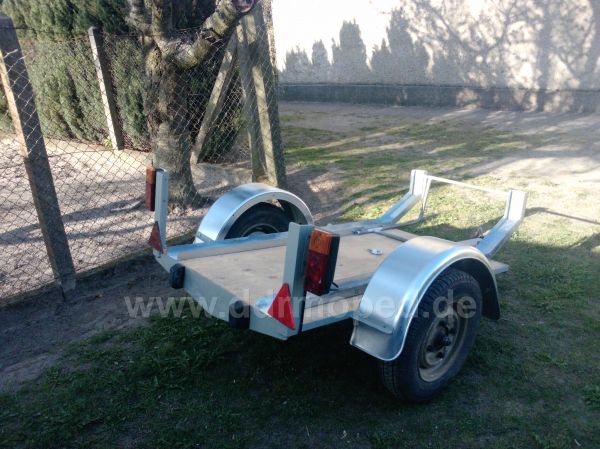

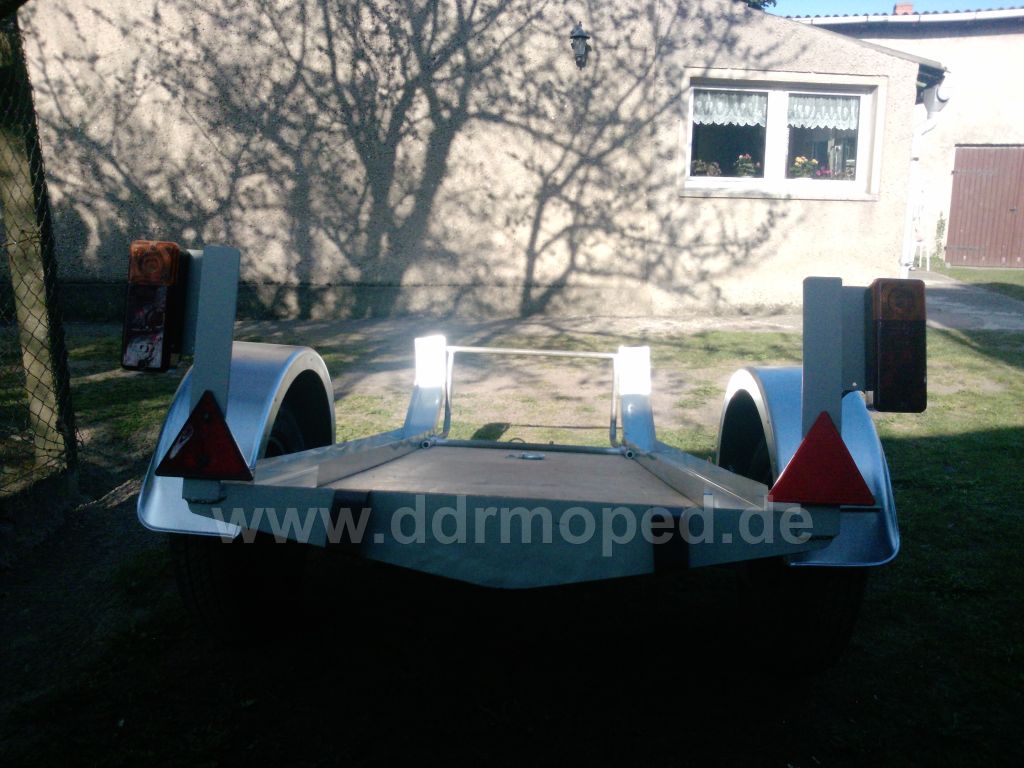

Hallo
Mein Anhänger ist jetzt fertig wink.gif !
Nächste Woche gehst es zur DEKRA !
Mfg Benny
