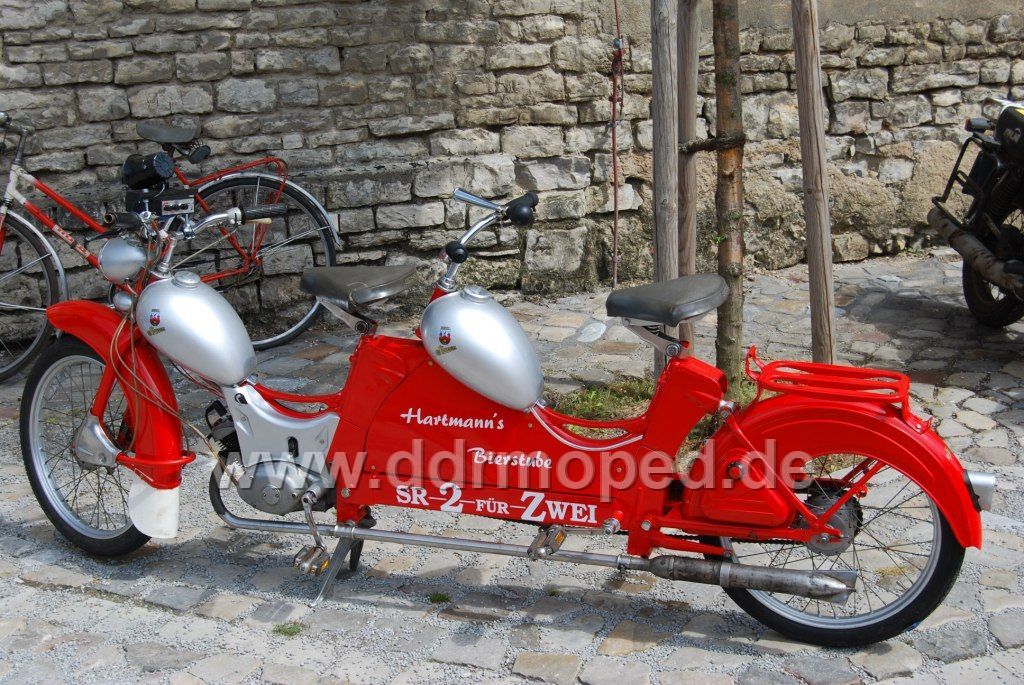

Hallo Namensvetter,
der Doppel-Essi ist mir auch in Kürbitz über den Weg gefahren. laugh.gif Ohne Frage eine klasse Bastelei, handwerklich sehr gut gemacht. thumbsup.gif
Den Startvorgang (Trempelorgie huh.gif ) deiner Söhne habe auch ich verfolgt. Dabei kam auch gleich das größte Problem des Gefährts zu Tage, die fehlende Seitenstabilität. Ist ja auch kein Wunder bei der Länge. Das Ding in Bewegung zu versetzen ist bestimmt auch nicht ohne.

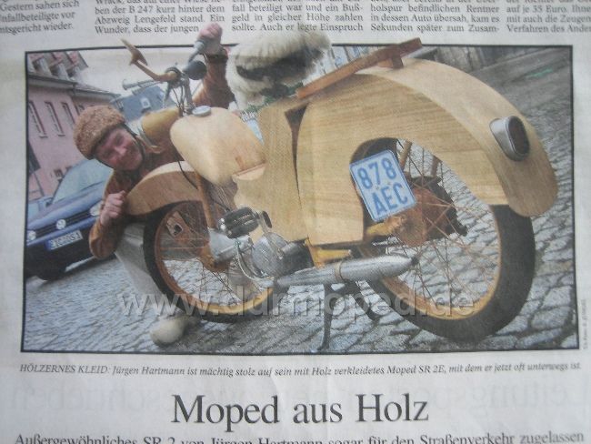

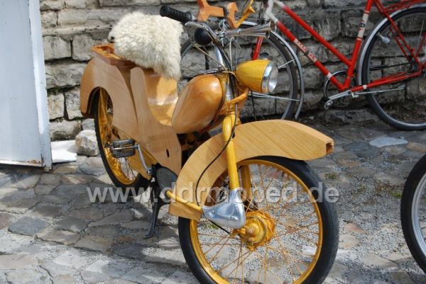

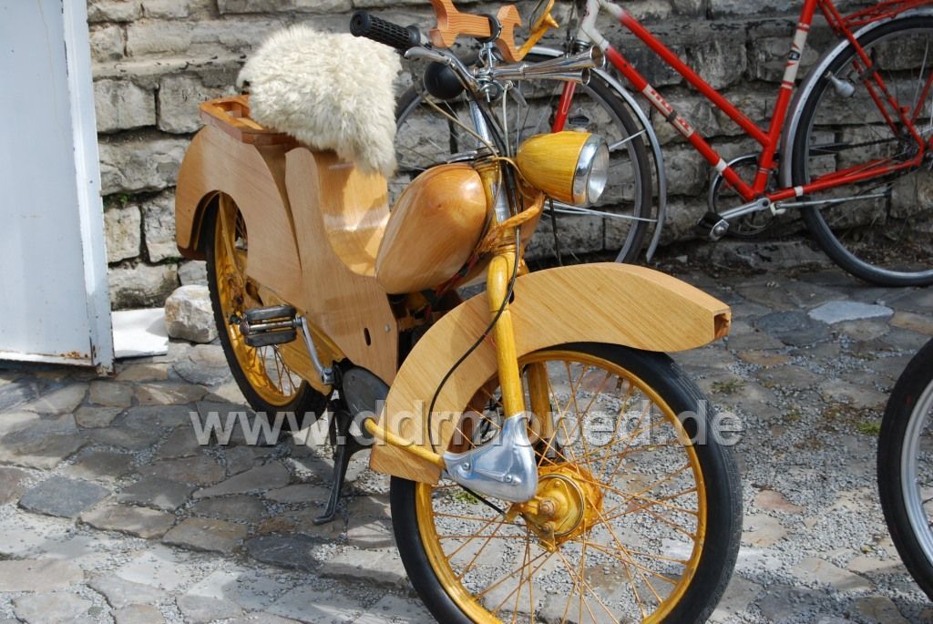

Hallo Heiko der Spaß ist die beste Antriebsfeder, nicht nur mir und meinen Freunden macht es Spaß, sondern wie man an der Resonanz hier im Forum spürt anderen SR-Fans auch. Für mich ist ein restoriertes kein Original sondern, man muß dem Moped auch seine Jahre ansehen. Jedoch sind in Kürbitz wunderschöne Teile zu bewundern, die aussehen wie neu. Die sind mit viel Liebe und Zeit sehr schön anzusehen. Ich habe einen ,Langstrecken SR, der etwa original Zustand ist und dann den ,Holzverkleideten SR, der sogar für den Straßenverkehr zugelassen ist. Das ,Sahnehäupchen ist uns mit dem Tandem gelungen. In Kürbitz ist man einer unter viele ,SR Verrückten, und die Teilnahme ist für mich schon Pflicht. Ich hoffe am 15.8.10 viele Freunde wieder zutreffen.

Peterle das ist nicht so einfach Deutschland hat zuviele Vorschriften, aber man arbeitet daran. Wie bei dem Holzmoped mußte ich die Radverkleidung abbauen um es zu zulassen.

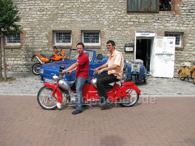

Geschrieben am: 30.12.2009, 19:39
Dann warst du also das hier diesen Sommer in Glöthe?:

sr2 für zwei
Geschrieben am: 30.12.2009, 19:56
Beiträge: 20
Mitgliedsnummer.: 2776
Mitglied seit: 18.10.2009
Hallo Christoph schöne Fotos, leider war ich nicht selbst in Glöthe sondern mein Sohn und der Nachbar, der Schrauber für meine Mopeds. außer den beiden ,Exoten, haben wir auch richtige Mopeds wie SR2E, SR1, KR 50, Schwalben, S51B, Spatz(Scheunenfund) S51 Comfort, SR 50 1B, und viele Ersatzteile

Geschrieben am: 30.12.2009, 21:52
Drehmoment muss der Doppelessi haben, aber kaum Leistung bei der Abgasanlage.
Geschrieben am: 31.12.2009, 00:29
Es ist immer ein leichtes, hinterher über sowas herzufallen. Deswegen vorweg, Jürgen: ich achte das thumbsup.gif Von der handwerklichen Umsetzung her und auch vom Spassfaktor. thumbsup.gif Es ist schön, wenn es paar "Durchgeknallte" gibt laugh.gif
Ich hätte den Motor hinten reingehangen. Damit spart man sich die Auspuffgeschichte(Leistung), die Kettenverlängerung und eigentlich Alles. Es würde sich nur um 3 verlängerte Bowdenzüge handeln(Gas/Schaltung/Kupplung), denn der Vorne sollte schon der "Macher" sein laugh.gif
Aber nochmal: hinterher und aus der Ferne ist immer klug geschissen.... wink.gif
sr2 für zwei
Geschrieben am: 31.12.2009, 11:50
Beiträge: 20

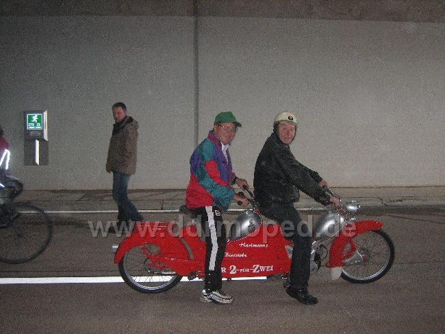

Ich habe das große Glück, das ich in meiner Bierstube viele Freunde habe, die sich mit Technik auskennen. Vor den Bastelarbeiten wird überlegt, wie man es am günstigsten machen kann. So die Sache mit dem Motor hinten, die Bowdenzüge verlängern wäre einfach. Jedoch die Verbindung würde dann das Problem. Mit dem verkleinerten Antriebsritzel ist es uns gelungen, das man mit zwei Personen anfahren kann. Bei der Fahrt durch den Autobahntunnel am Höllberg (zur Eröffnung) hat das SR-Tandem zwei Erwachsene sogar bei leichtem Anstieg befördert. Bei einer Fahrt mit einem Jungen hinten, bin ich laut Tacho über 40 km/h gefahren. Soviel zum Drehmoment und Abgasberechnung.

Geschrieben am: 31.12.2009, 11:53
Ich finde die Umsetzung auch gelungen, falls hier jetzt das Gegenteil rübergekommen sein sollte. Was mich allerdings etwas stutzig macht ist die Mechanik.
Ist der Rahmen verstärkt?
Was für Achsen hast du verbaut?
Wieviel Leistung und Drehmoment hat der Motor jetzt (das brennt mir unter den Nägeln tongue.gif )?
Sind beide TRanks angeschlossen?
Wolfgang
