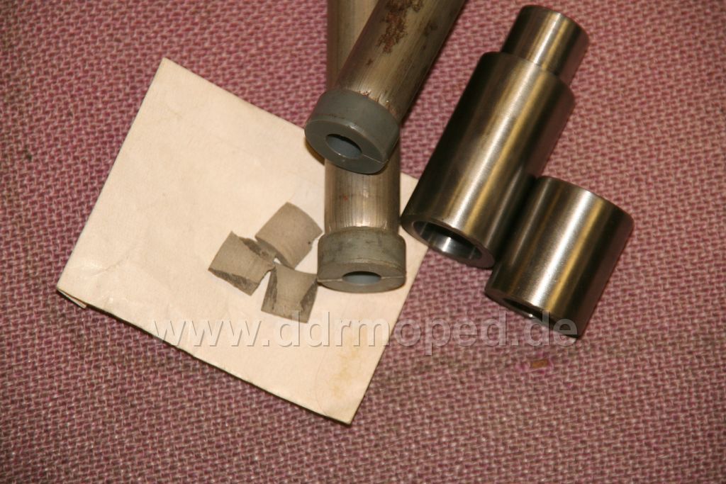

Es ist kein Hexenwerk. Als einziges wirkliches Spezialwerkzeug benötigt man die 2-teilige Einführhilfe für die Reibsegmente. S-U hats aus Messing, ich habs aus Stahl.
Alles Andere geht so.
Aber es gibt natürlich auch eine Schattenseite: Die Reibbeläge sind dünn gesät. Neue Rohre gibts gleich garnichtmehr (berichtigt mich!!)
Ich bezweifle auch, dass man mit dem Durchtreiben der Dorne irgendwas bewirkt. das einzig Wichtige bei den Rohren ist: absolut fettfrei müssen sie innen sein!!!
Das Nächste sind die Miramid (oder doch nur schnöde Plaste und Elaste)-Buchsen unten. Wenn die "ausgenudelt" sind, helfen auch neue Reibsegmente nicht wirklich, da die Stange nicht ordentlich geführt wird. Da diese Buchsen aber eingepresst und verquetscht sind, ist es nicht so einfach, die zu ersetzen. Buchsen nachdrehn...kein Problem. Nur die Alten raus und die Neuen rein, das ist das Problem.
Man hat zu DDR-Zeiten die Rohre und die Gleitsteine getauscht...fertig.
Ich habe noch (nur für mich!!! laugh.gif ) einen Satz=4 Stück da.
Das Rohr ist 18x15 nahtloses Präzi-Stahlrohr mit Gewinde M18x1. Unten sind die Buchsen eingepresst.
Wenn man das Rohr hätte (die Buchsen drehn...kein Problem) könnte man regenerieren (Gleitsteine vorausgesetzt!). Dank moderner Kleber kann man die Buchsen einkleben.
Eigentlich (das "eigentlich" sagt natürlich auch Alles wink.gif ) benötigt man nur die Utensilien vom Foto und Standardwerkzeug. Die ebenfalls zitierte Haltegabel ist nicht zwingend erfoderlich und aus einem Streifen 1,5mm Blech schnell selbst herstellbar.

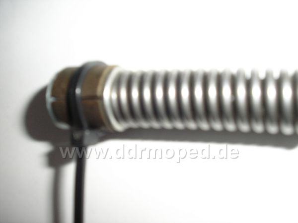

Für das Einsetzten der Gleitsteine in den Kolben und Einführen der selbigen in die Gleitrohre braucht man nur einen kleinen Kabelbinder und etwas Geschick.
Ich habe die Montage meiner Dämpfer damit innerhalb einer Minute (pro Einsatz) hinbekommen.
War absolut kein Hexenwerk.
Teures Spezialwerkzeug ist somit nicht wirklich erforderlich (außer man möchte die neuen Buchsen nicht einkleben, sondern Einpressen. Das ist manchmal nicht so ohne.)

Hallo Norbert,
ich habe gerade mal ein Bild von meiner (simplen) Methode gemacht - es ist aber nicht sonderlich scharf (habe leider keine Digitalkamera mit Macro-Möglichkeiten).
Hilfreich ist ein Schraubstock, in welchem man die Feder des Dämpferkolbens einspannt. Dadurch kann man später den Kolben nach oben drücken, so dass die Feder unter Spannung gerät und mehr Platz für die Reibsegmente geschaffen wird.
Wenn der Kolben im Schraubstock ist, legt man die Reibsegmente in korrekter Anordnung um den vorhanden Konus. Der Platz reicht dazu aus. die Segmente stehen jetzt aber noch beträchtlich über.
Der Kabelbinder wird als Schlaufe über die Reibsegmente gelegt, damit diese nicht mehr abhauen können. Muss noch nicht bis zum Anschlag festgezogen werden.
Wenn man nun die Kolbenstange von unten gegen den Federwiderstand hochdrückt, zieht man mit der anderen Hand die Schlaufe (Kabelbinder) zu. Die Reibsegmente werden durch das konzentrische Zuziehen und den freiwerdenden Platz an die richtige Position gezogen. Das braucht ein klein wenig Geschick, ist aber für jeden normal talentierten Schrauber machbar.
Nun kann man die Kolbenstange in die Hülse einführen, wobei der Kabelbinder aufgrund seiner glatten Oberfläche einfach über die Reibsegmente gleitet und abfällt, wenn der Kolben im Rohr versenkt ist.
C'est tout!
