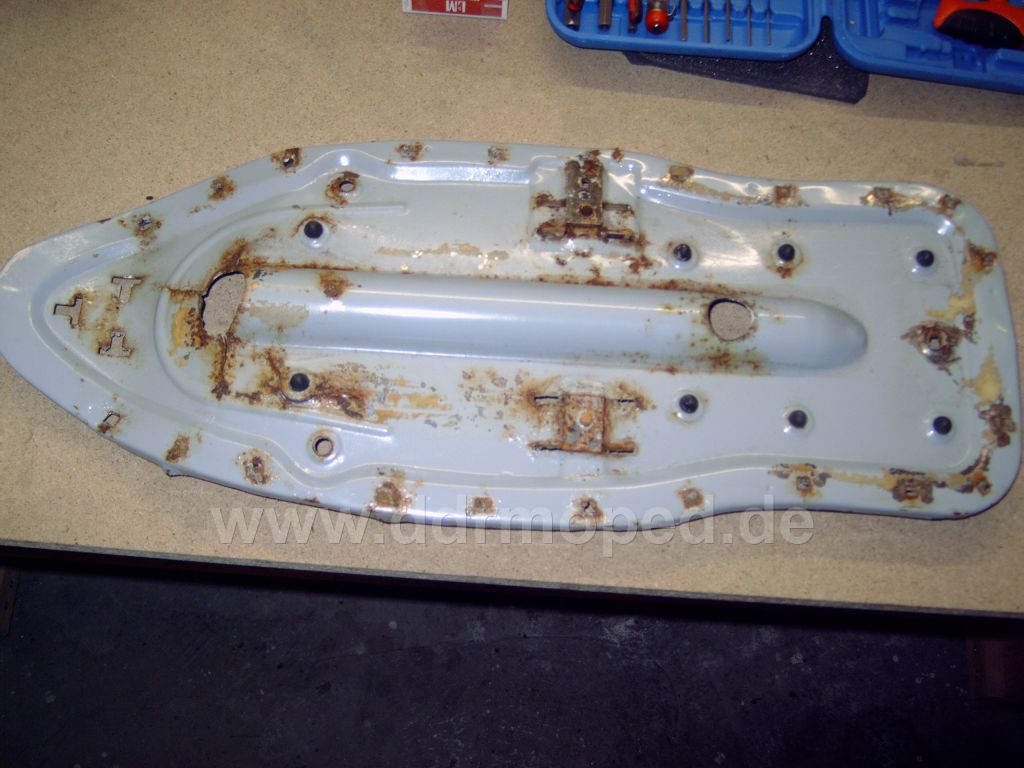

PS: Bevor du deine alte Sitzbank gen Schrott haust, mach mal ein Foto von der Unterseite und lad es mal hier rein. Vielleicht lässt sie sich mit ein wenig Schweißen doch wieder fit machen. Nicht den Fehler machen und gleich alle alten Teile wegwerfen, sondern versuchen sie aufzuarbeiten, denn von der kurzen Variante gibts bis jetzt keine Nachfertigungen und sind deshalb sehr gesucht.

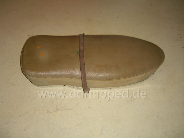

ich hab noch eine originale kurze Sitzbank liegen, allerdings ist sie von der Schwalbe. Passt aber auch beim Star wenn der Schließhacken umgebaut wird.
Hier mal ein Bild:

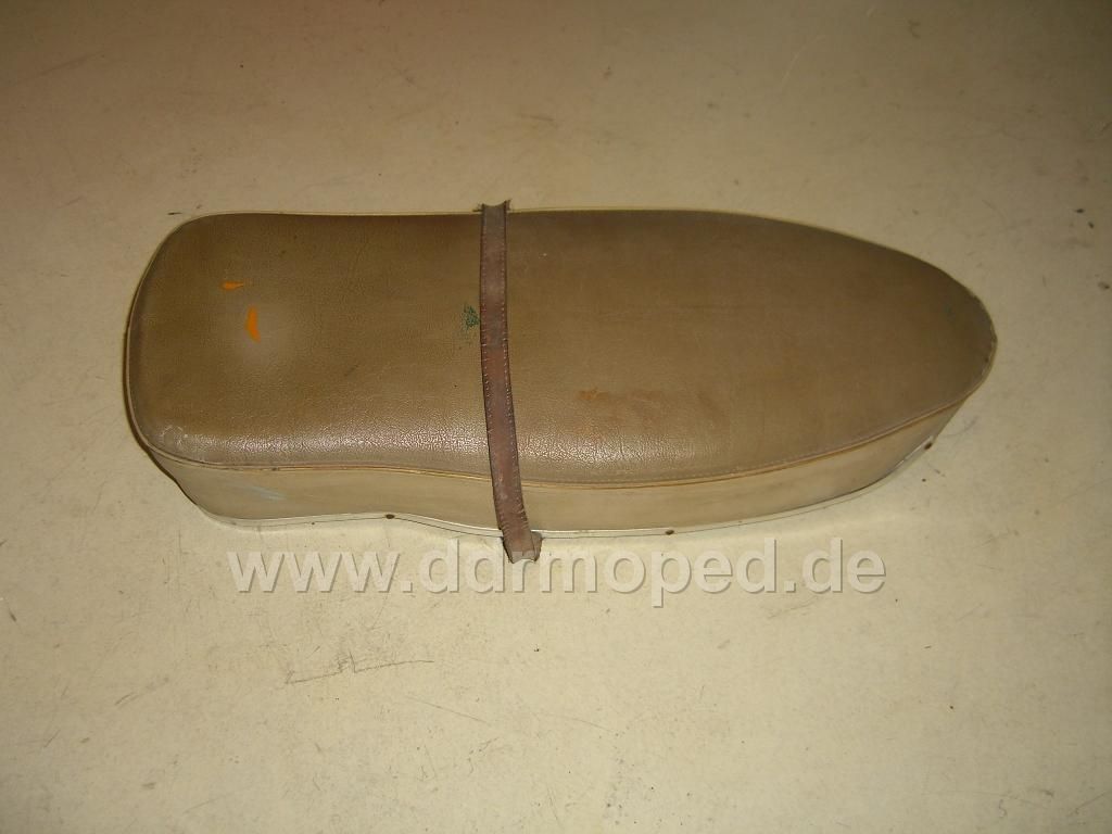

Motorrad-Mögling
Geschrieben am: 29.12.2009, 21:22
Beiträge: 142
Mitgliedsnummer.: 1246
Mitglied seit: 26.04.2008
Hier ein Bild von hinten:

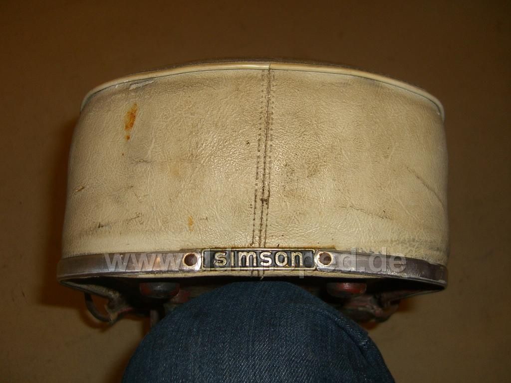

Motorrad-Mögling
Geschrieben am: 29.12.2009, 21:24
Beiträge: 142
Hier mal von unten: Die Farbe vom Bodenblech ist nicht original!
Geschrieben am: 29.12.2009, 21:38
Ist ja noch die alte Ausführung mit Aluleisten und Simson Schild. thumbsup.gif
Gibt bestimmt auch einige hier, die so eine noch für ihr altes Modell suchen.

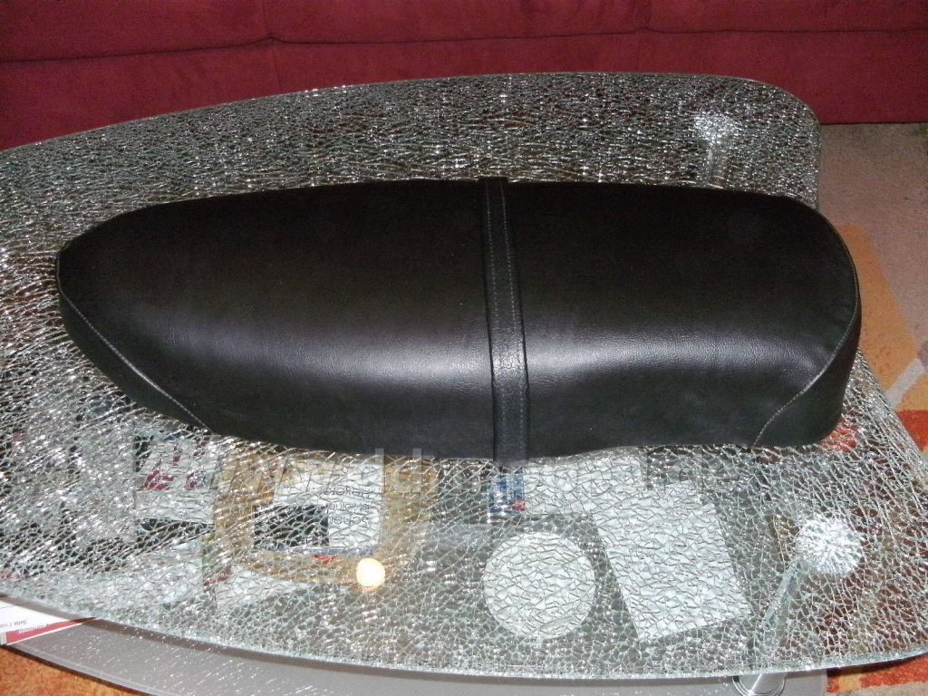

An Markus seinen Star gehört aber die Ausführung ohne Leisten und Simson Schild und schwarzem Bezug ohne Simson Schriftzug ran. wink.gif
Hier ein Beispiel:
Geschrieben am: 29.12.2009, 21:39
Beiträge: 5647
Schöne Sitzbank, fast zu schade für den Star, da dort ein schwarzer Bezug drauf müsste. Ich könnte mir vorstellen, dass die bestimmt jemand eher für seine 64er Schwalbe bräuchte.

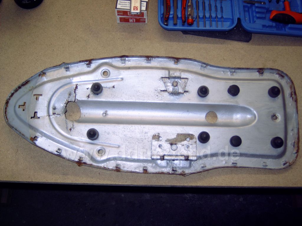

Hab gerade nochmal die alte Bank abgezogenm um das Blech nochmal genauer anzuschauen, gut zum richten is kein großer Akt, erstmal das Hammerit runter was sich ja am ganzen Star befindet cry.gif
Das Blech hat ein länge von 57cm
und dan bisschen Schweißarbeit, dann mal nach nen Bezug umschauen. Da wären Tips von euch nicht schlecht. Also dann kann ich auch den Bezug von der Schwalbe nehmen, wenn ich nichts spezifisches für den Star finde so wie ich euch verstanden hab.

Geschrieben am: 29.12.2009, 22:03
Beiträge: 25
Mitgliedsnummer.: 2958
Mitglied seit: 28.12.2009
nochn Bild
