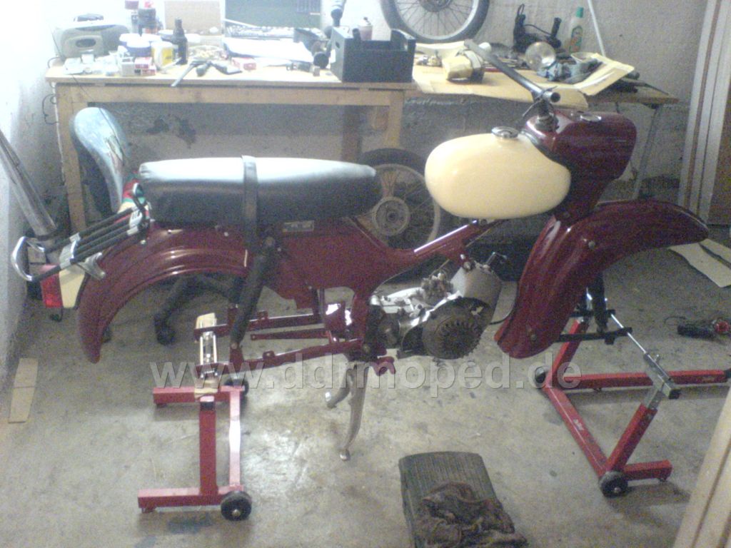

Hallo, ja bin zur Zeit mit dem zusammenbauen beschäftigt, was soll man sonst machen bei dem Wetter.
Teile sind alle gelackt und schon hab ich mir heute den ersten Kratzer zugezogen weep.gif

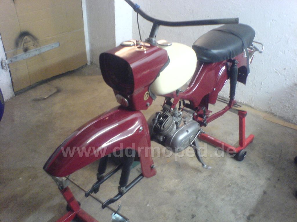

und noch ein Bild.
Hat wer zufällig ne Detailaufnahme von seinem Luftfilter, bin da grad am Grübeln _uhm.gif
