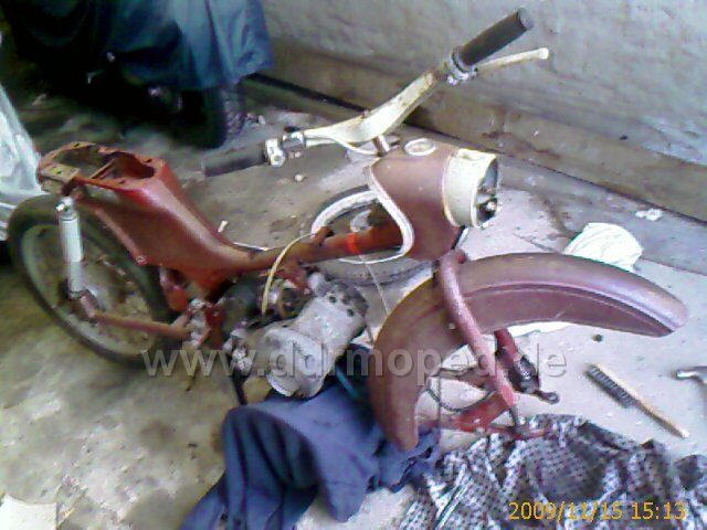

Hier mal ein Bild vom Tag des Erwerbes.
Hab dann gleich mal ein paar Dinge abgebaut um sie besser bearbeiten zu können.
Motor is auch schon ab. Wird ein Teilespender. Sonst war bis auf die Sitzbank alles dabei. So nach und nach gibts dann immer mal wieder Fotos. Ändert sich leider nicht jeden Tag was am Spatzen, zwecks Zeitmangels zum Lernen für die Prüfungen die im Januar anstehen. ph34r.gif

Geschrieben am: 31.12.2009, 03:04
QUOTE (andritsch176 @ 30.12.2009, 17:27)
Erst mal herzlich Willkommen auch von mir und Glückwunsch zum Erwerb des Spatz. thumbsup.gif
Hab gleich ein paar Fragen zu deinem Motor, welcher auf dem Foto am Spatz verbaut ist.
Aufgrund des rechten Seitendeckels tippe ich eher auf nen Schwalbe Motor. hmm.gif
Wär mal interessant die Motornummer zu erfahren.
Gruß Jörg

Mahlzeit SimsonSammler.
Ja der Motor hat schon die Form von nem Schwalbemotor. Ist auch durchaus möglich.
Bisher kann ich dir nur sagen, es ist ein 2-Gang Motor für ne Handschaltung. Vergaser war mit dem T-Stück-Luftfiltergehäuse.
Nach der Nummer werd ich die tage mal gucken. Dann können wir hier ja mal ausschließen, ob oder ob der Motor nicht original war. Kann auch mal nen Foto machen.

Geschrieben am: 31.12.2009, 12:13
Danke für die schnelle Antwort Dirk.
Deiner Beschreibung zu urteilen vermute ich, dass es ein verbastelter Spatz Motor ist. wink.gif

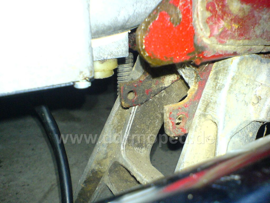

Und dann noch eine Frage. Kann mal jemand ein Bild von seinem Spatz machen. Und zwar unten am Ständer. Ich kann mir keinen Reim drauf machen, wie die Fußrasten und die Fußbremse am Rahmen befestigt werden.

du hast da wohl keine Fußrasten? Dann sollte der Rahmen zu einem Pedal Spatzen gehören!!! Die haben keine Fußrasten und die Hinterradbremse funktioniert über einen Bowdenzug.

Ja also es waren keine Fußrasten dran. Entweder sie wurden einfach abgebaut, oder es ist wirklich ein Pedal-Rahmen, was ja dann quasi nach ner russischen Lösuung schreit. Denn mein vorgesehener Motor ist nen Kickstarter-Motor.
Ich hab mal nen Bild gemacht, da kannste ja mal drauf gucken und sagen ob es nen Rahmen für Pedalmotor ist. blink.gif
Dirk
P.S. Jetzt nicht über das Bild schimpfen, ich mach den Rahmen bald ordentlich sauber. Fehlte bisher die Zeit. Er hat es die Jahre vorher ja auch durchgehalten cool.gif

...oder es ist wirklich ein Pedal-Rahmen...
So ich habe mal nochmal in den unendlichen Tiefen des www nachgeforscht. Ich denke es ist ein Rahmen an den Fußrasten verbaut werden können. Es sieht im Moment nur so komisch aus, da die komplette Fußrastenbrücke fehlt, die eigentlich unten am Rahm verschweißt zu sein scheint. Bei meinem Rahmen aber mal einfach nicht da ist. Auf diese werden dann die Fußrasten aufgesteckt.
Ich habe diese Erkenntnisse sogar aus diesem Forum. Allerdings muss ich dazu sagen, dass ich mir das an nem Star-Rahmen aus dem Eintrag Waldfund vom Peterle abgeguckt habe. hier
Falls es da Unterschiede zu meinem Spatzmodell gibt, könnt ihr mir das gerne sagen. Nicht das ich hier was falsch plane thumbsup.gif
