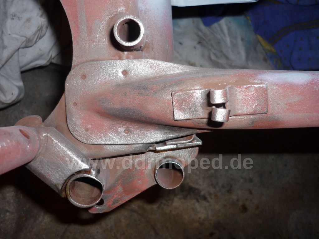

Aufhängung Bremsbowdenzug SR4/1K
Stephan
Gruss Stephan

Ich habs grad gesehen. Du hast mir nen Foto reingestellt. Ich danke dir vielmals. Daraus lässt sich was machen. Und schwer nachzubauen ist das so ja nicht. _clap_1.gif

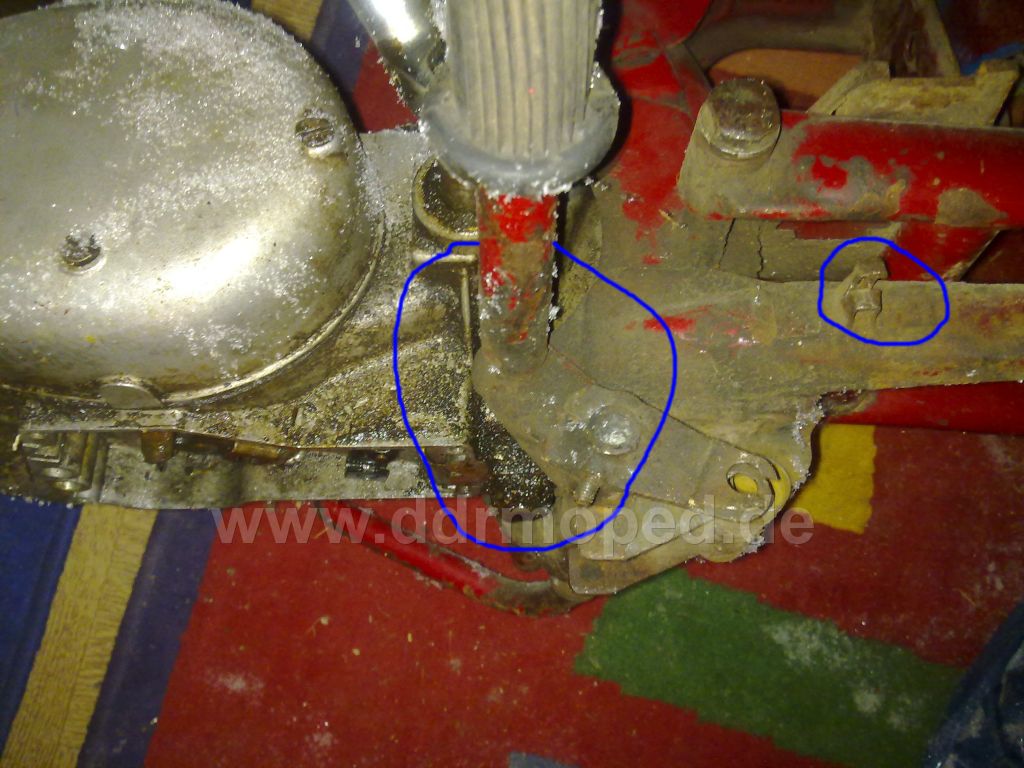

hab gerade mal ein Foto von meinem 65`er SR 4-1 K ET- Träger gemacht und hab dir gleich die beiden Stellen markiert. Ich hoffe, du kannst es erkennen.

Hi Gunther.
Clemens??? Ich bin doch der Dirk biggrin.gif .
Du bist nicht gerade nur für nen Foto für mich raus in den schneesturm gehirscht oder?
Wie soll ich das denn wieder gut machen thumbsup.gif wink.gif ?
Aber genau das sind meine beiden "Problemzonen", wenn man mal von der am Buch absieht _clap_1.gif .
Da haste mir mal gut geholfen.
Ich danke dir.
Dirk
