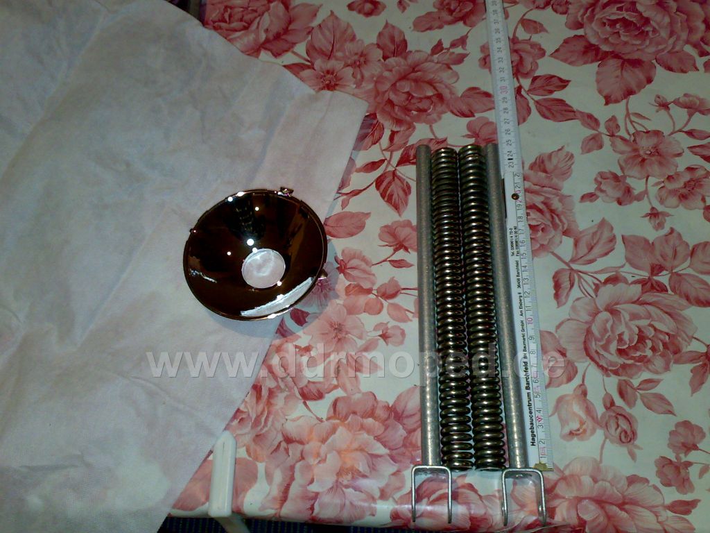

Hallo Dirk cool.gif ,
ich habe gerade mal im Teile Fundus gekramt wink.gif , ich habe noch gute Federn für die Vordergabel, nebst den Federträgern, die ich pulverbeschichten lies gefunden.
Zudem fiel mir dann noch ein neu bedampfter Reflektor für den Spatz (für Verstellung!!!) in die Hände.
Die Federn messen 238- 239 mm!
Solltest du Interesse haben, schick mir eine Nachricht.
Hier ein Bild.

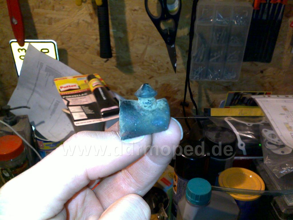

Hallo Gleichgesinnte.
Hier mal ne kurze Frage.
Hat einer von euch noch 1-2 soche Dämpfungsgummis für die Vorderschwinge vom Spatzen zu liegen und könnte mir die per PM anbieten?
Foto hab ich mal angefügt.
Danke.
Dirk
