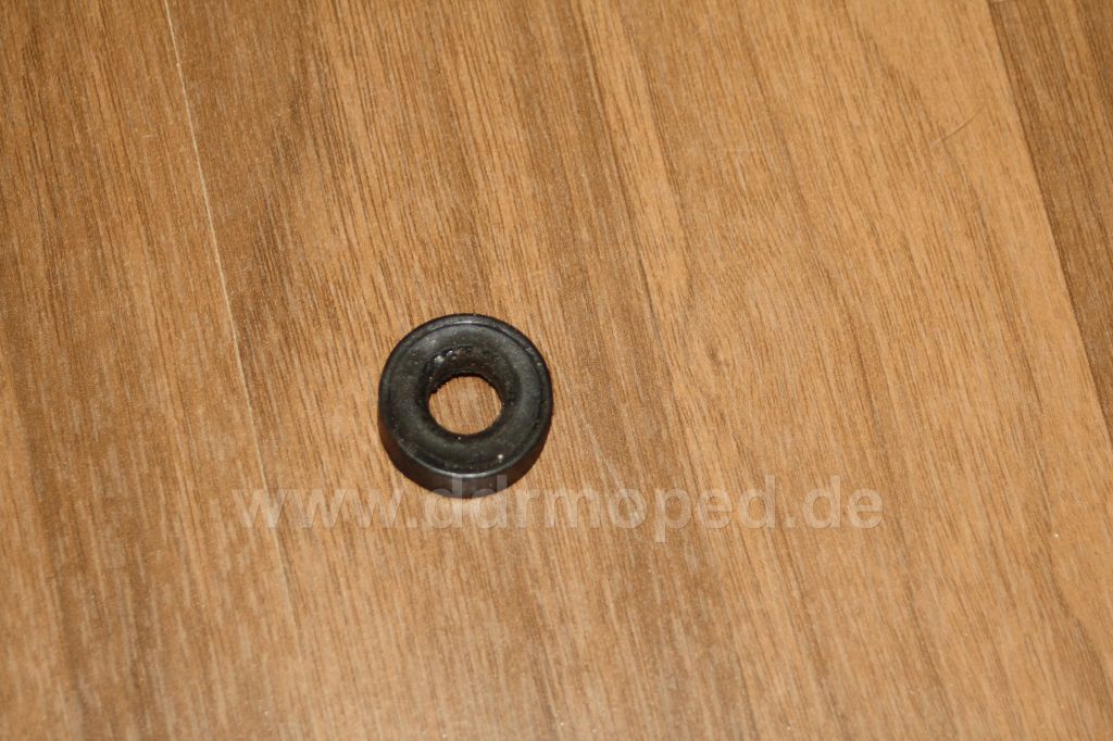

Ich hab neulich mal wieder etwas Zeit für den Spatz gehabt und wollte die Vordergabel wieder intakt bringen. Hatte mir mit Hilfe vom Jörg die Gummipuffer besorgt und wollte alles zusammen setzen.
Dabei hab ich Depp allerdings eines der im Anhang abgebildeten Teile zerstört.
Kommt über die Feder auf den Federträger und hätte auch eigentlich passen müssen, weil hat ja vorher auch gepasst.
Aber nein, bei der ersten Kraft zerspringt es in 1000 Teile.
Nun meine Frage. Hat noch jemand eins rumliegen? Oder hat einer nen Namen damit ich weiß, wonach ich suchen muss im Shop?
Hoffentlich könnt ihr mir helfen. Ich hasse Stillstand wegen eines kleinen PLastikteils blink.gif ph34r.gif
Gruß Dirk

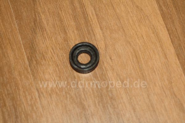

Hier mal nochmal die Rückseite.

Geschrieben am: 14.05.2012, 09:12
Das Teil, was dir rausgefallen ist, nennt sich Gegenlagerbuchse. Ob es dieses Teil aber neu gibt, weiß ich momentan auch nicht.
Musst du mal bei Dumcke im MZA Ersatzteilkatalog auf Suche gehen.
Gruß Jörg

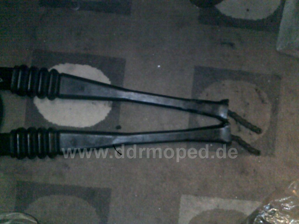

Guten Tag an Alle.
So nach gefühlter Ewigkeit hab ich heute mal wieder Zeit für meinen Spatz gehabt.
Wollte eigentlich heute die den kompletten Antrieb verbauen, musste dann allerdings kapitulieren.
Grund: mir scheint die besorgte Kette zu kurz. Alternative: ich habe die falschen Kettenschläuche, sodass die eventuell zu lang sind.
Ich häng mal gleich noch ein Bild an, wo der zusammengesteckte Antriebsstrang drauf ist. Nicht wundern ist nur ein Handybild aus einer nicht so hellen Garage.
Kann mal fix jemand sagen, welche Kettenlänge ich benötige, falls es nicht an den Kettenschläuchen liegt?
Danke, Dirk

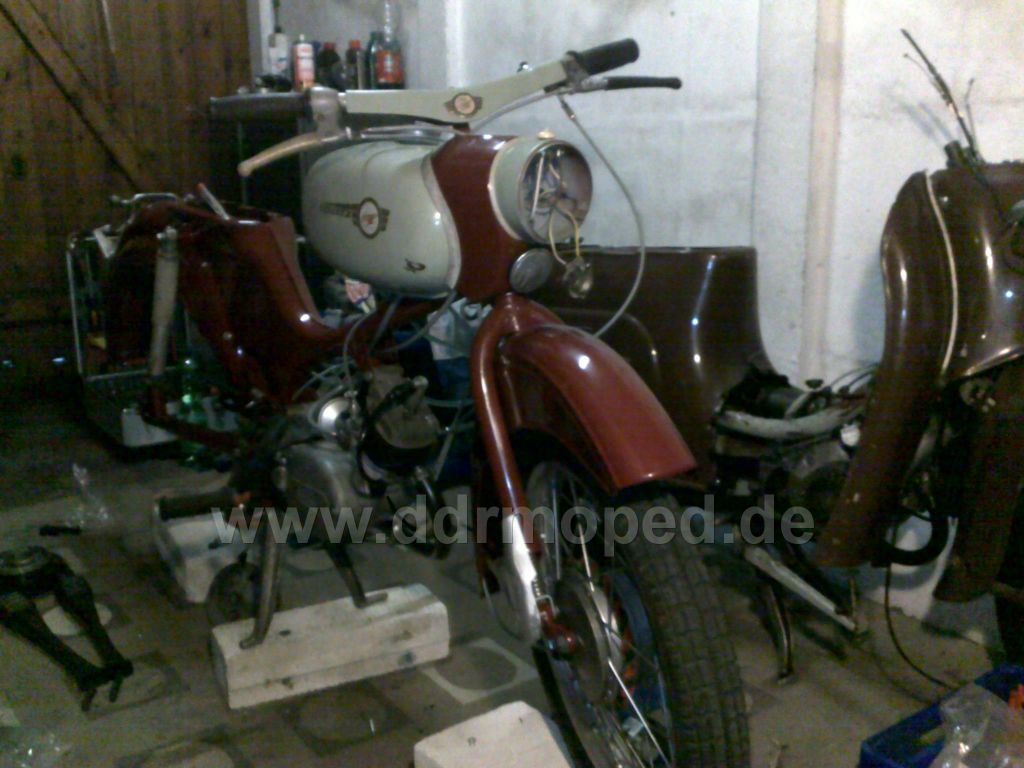

Sonst bin ich derzeit auf diesem Stand.
Wäre natürlich gerne schon weiter aber das Hinterrad lies sich ja noch nicht einbauen.
Darum blieb die Erste kleine Testfahrt heute auch aus.
So denn. Dann wünsche ich hier schonmal einen guten Rutsch ins neue Jahr.

Geschrieben am: 29.12.2012, 20:28
Der Spatz hat eine 112er Kette, also eine mit 112 gliedern .
Die Kettenschläuche scheinen die richtigen zu sein . Sie messen so um die 36cm in der Länge .
Geschrieben am: 29.12.2012, 20:32
Die Kette misst 112 Glieder. Und aus meiner Sicht sind das lange 4-Ripper. Du brauchst aber kurze 4-Ripper. Die gibts jetzt wieder neu von MZA.
Jörg
Geschrieben am: 29.12.2012, 20:35
Jörg; guck dir mal den Kettentrimm bitte genau an ! Die 4-rippigen Kettenschutzschläuche stecken links auf dem Bild noch auf dem Kettenkasten . wink.gif
