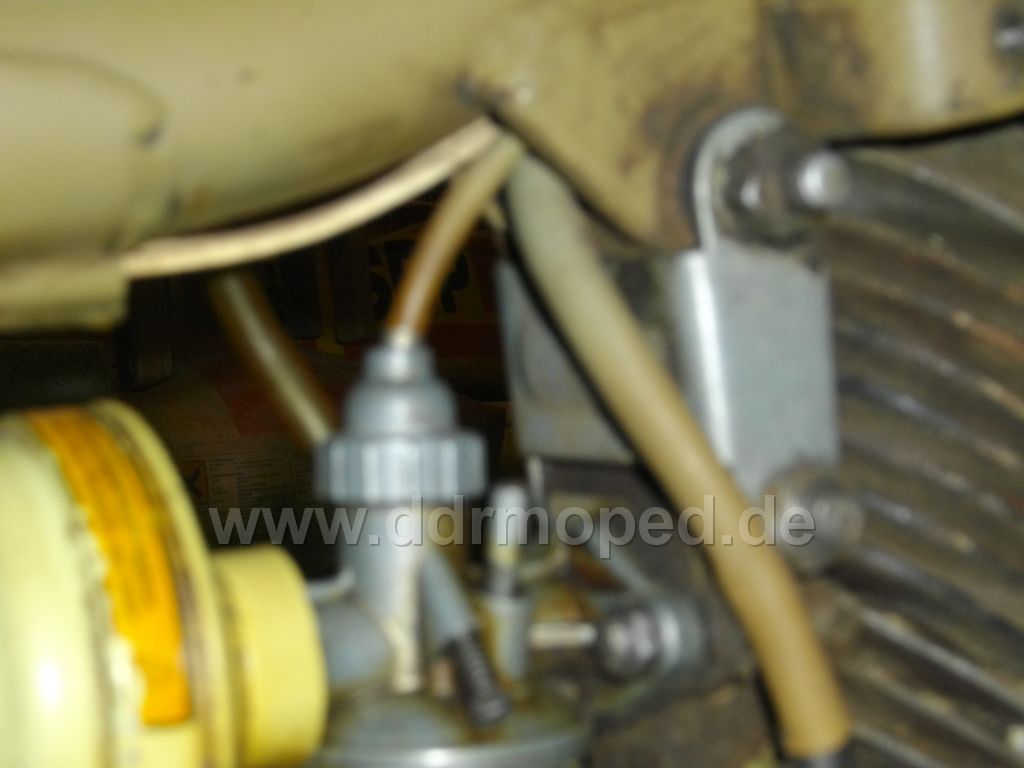

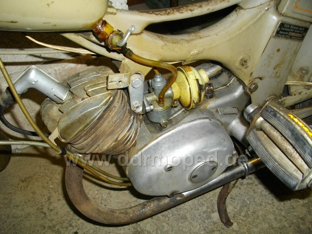

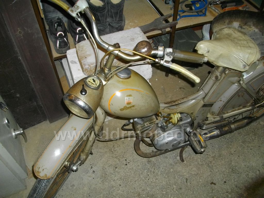

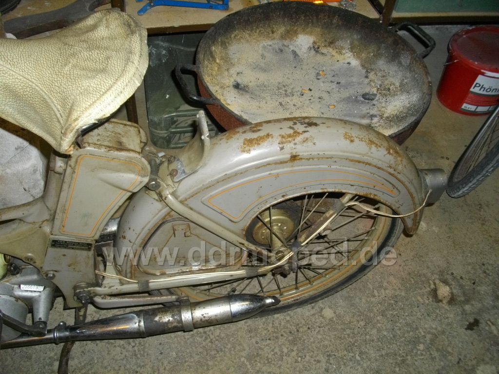

hier mal ein Bild von meinem SR2

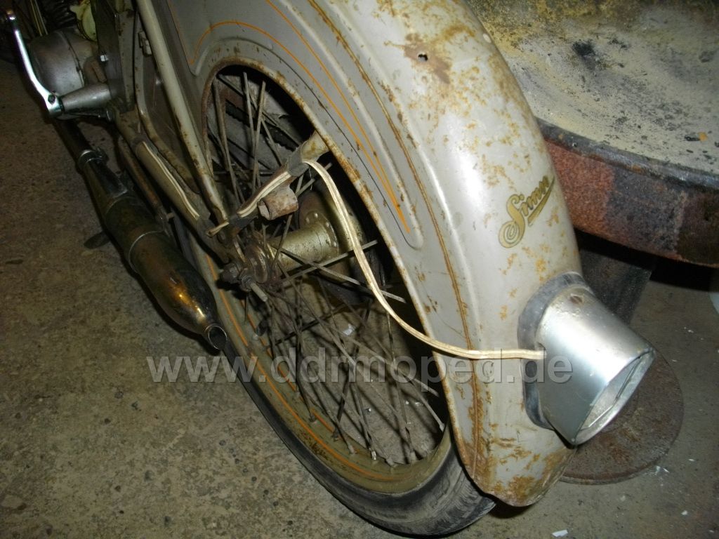

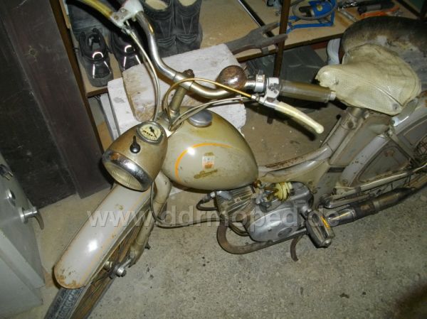

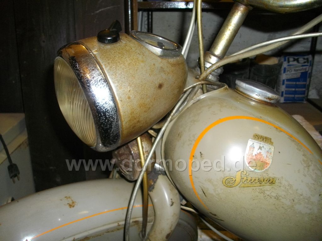

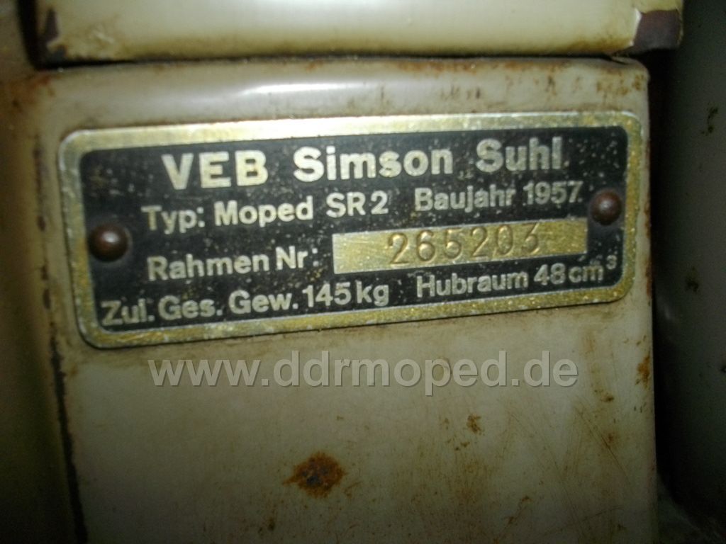

noch mehr bilder
