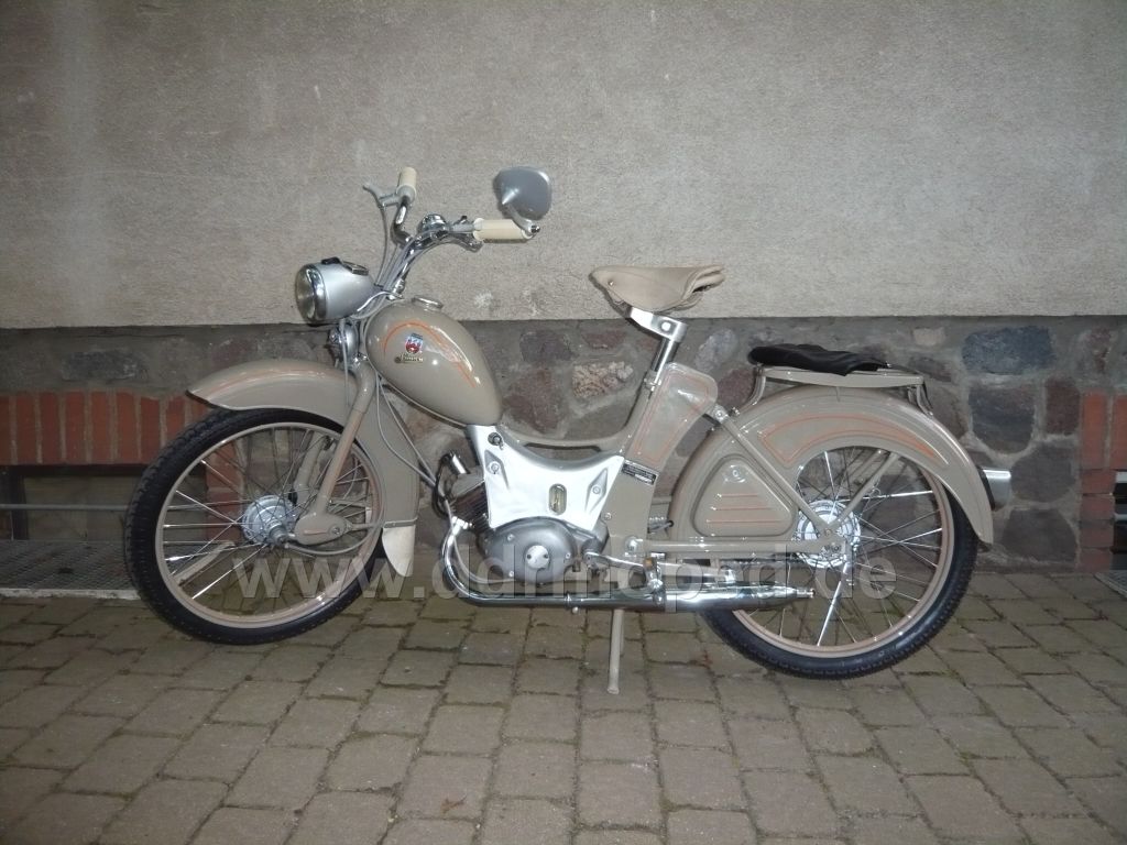

hier nach 7 Jahren immer mal wieder dran basteln und mal wieder nicht das Ergebnis meines Neuaufbaus.

aber der Federkasten ist nicht der richtige. Da sollte der mit den kleinen Ohren dran, wenn ich das bemerken darf. Sowie die Hexennase als Rücklicht.

Der Federkasten ist der richtige.Das hatten wir schon mal.

Der Federkasten war original so dran... Genau wie das Rücklicht... das sah auch unverbastelt aus beim zerlegen hmm.gif aber ihr seid hier die Profis ich kenne mich da nicht aus...

Ist auch eine relativ späte 57-er Rahmennummer (siehe Seite 1). Da gab es schon die Federkästen.

Hallo. Das Teil sieht gut aus. Aber die Ausgangsbasis war viel schöner. Original ist halt original und Original Lack, Linien und Abziehbilder sind unwiederbringlich. Dazu hat aber jeder seine Meinung.
Sattel sollte zumindest der mit verjüngter Stange sein, das Rücklicht gab es erst ab 62 und der Gepäckträger ist nicht der richtige für das Baujahr. (Nur zur Information man muss es ja nicht zwingend ändern).
Im großen und ganzen schön geworden.
