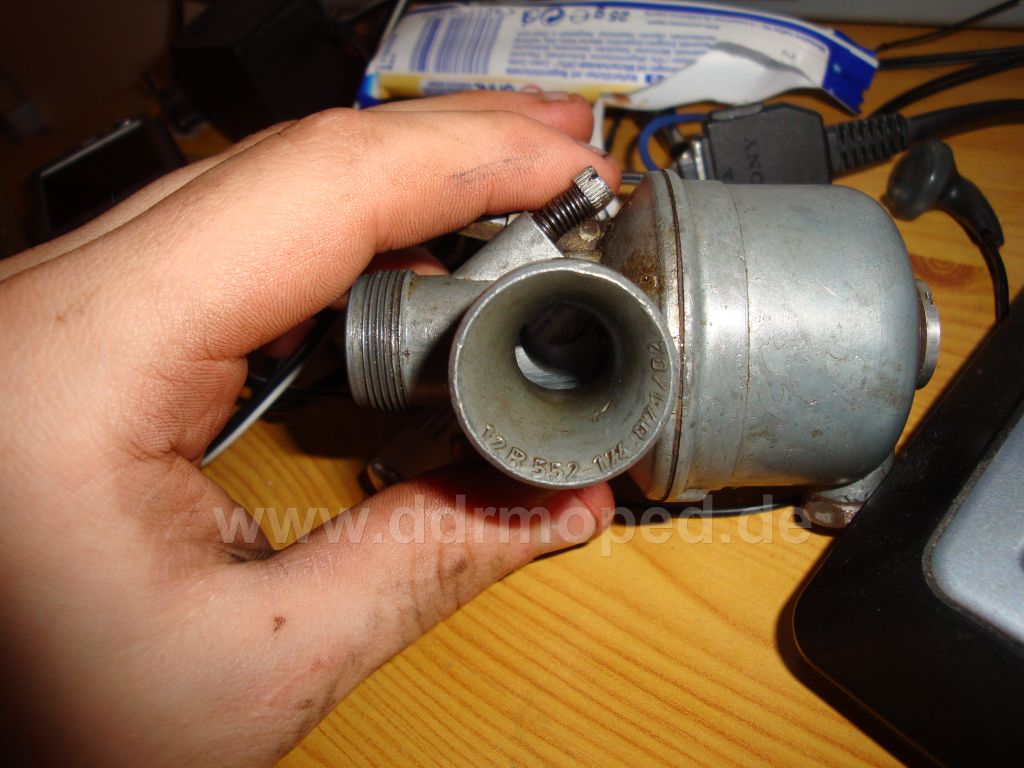

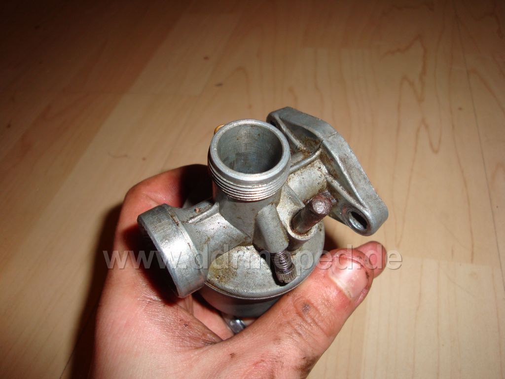

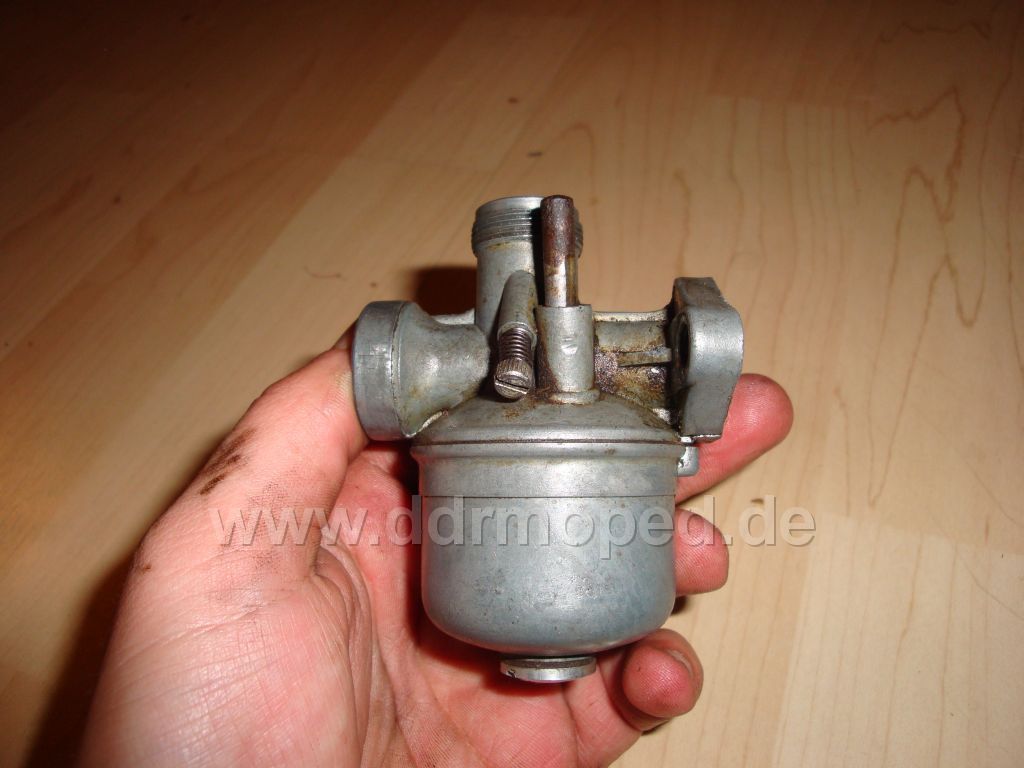

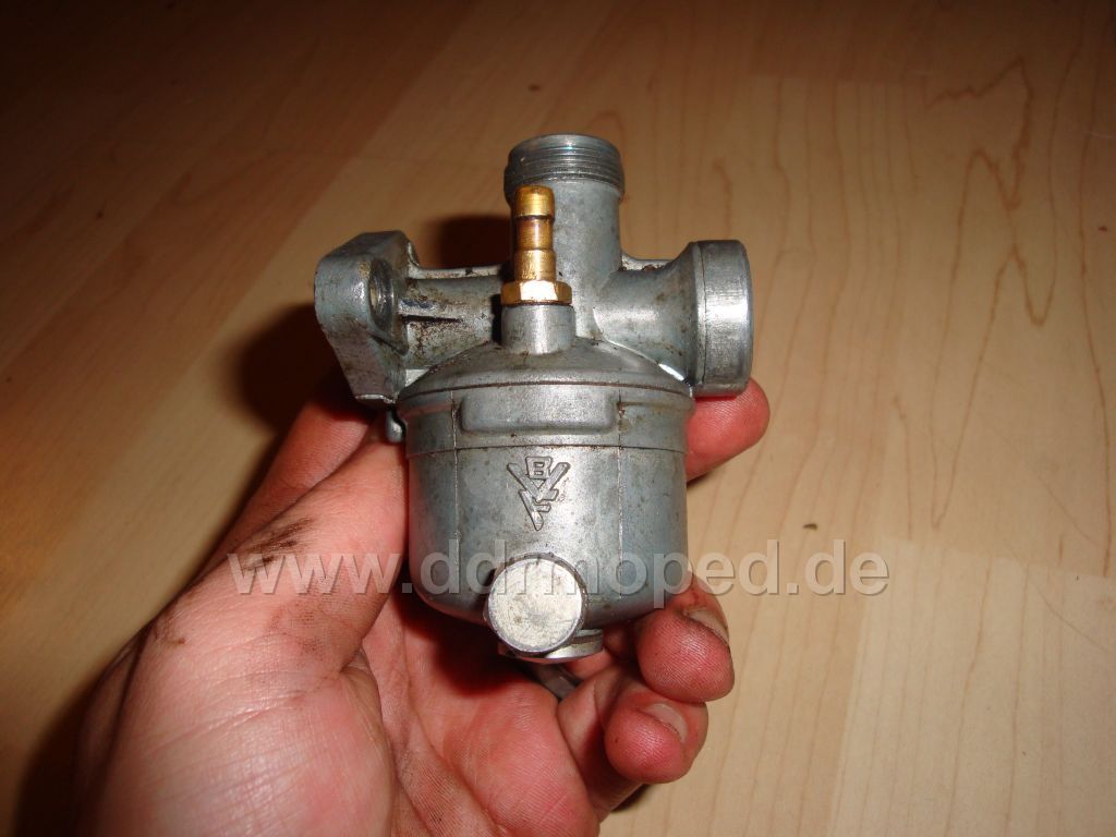

Ich habe hier einen Vergaser wo ich nicht weiß was es für einer ist und wo er genau dran gehört.
Der Vergaser war bei einem SR2 von mir verbaut. Ich hoffe mir kann wer helfen.

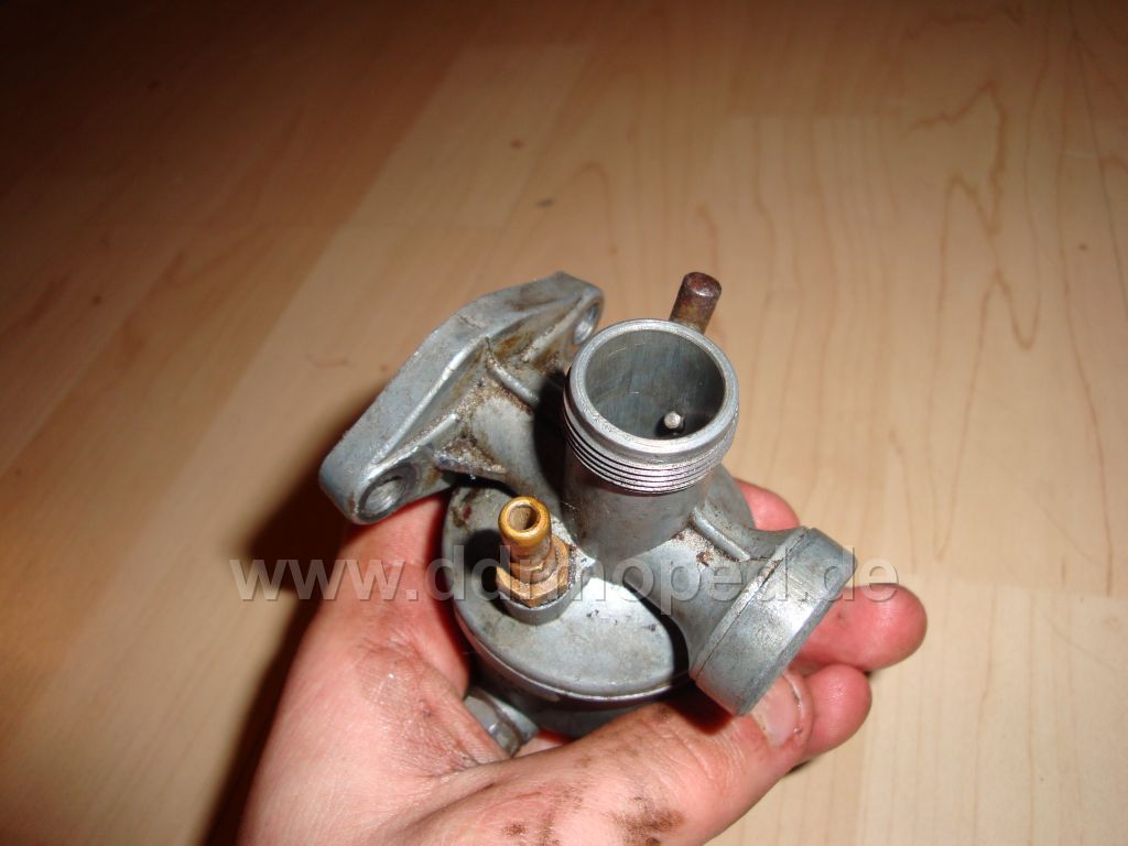

letztes Bild

genau das ist ja das Problem. Es ist keine Nummer vorhanden.
es gibt nur eine Nummer und die ist dorft wo der Luftfilter dran kommt.
Gruß Peter

Hm,
dann schreib mal wehnigsten die Nummer hier rein.
Dann kann man die mit anderen Herstellungsnummern vergleichen und herausbekommen, was das für ein Vergaser sein könnte.

Die Nummer sieht man eigentlich auf dem bild gut aber hier nochmal:
12R 552 - 174 : 017/02

Das müsste ein NKJ 122-4 sein. Dieser hatte die Typbezeichnung auf einem Messingschild.

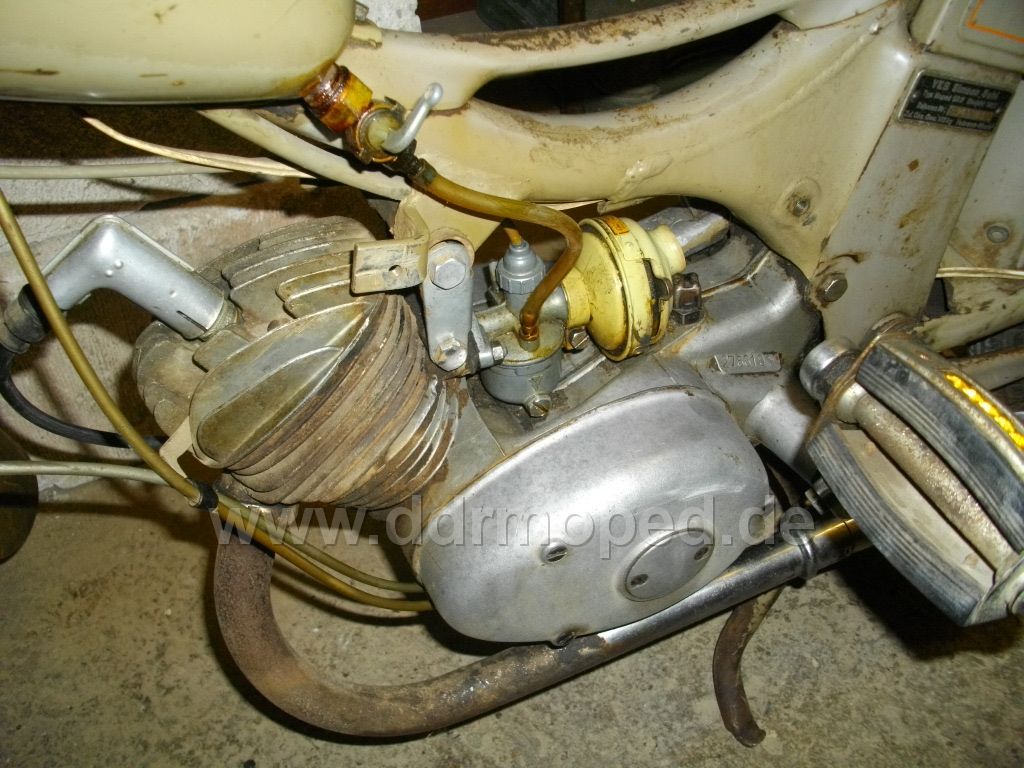

und wo müsste das Messingschild dran sein ? hätte eventuell einer ein Bild von einem Solchen Vergaser mit Messingschild ?

(Ghost-Rider @ 02.01.2010, 18:25)
Das wurde mit am Benzineinlassventiel eingeschraubt...
https://www.ddrmoped.de/forum/index.php?showtopic=2733
Im letzten Bild auf dieser Seite ist so ein Vergaser zu sehen.
Der Text dazu dürfte wohl auch unsere Frage hier beantwortet haben.
