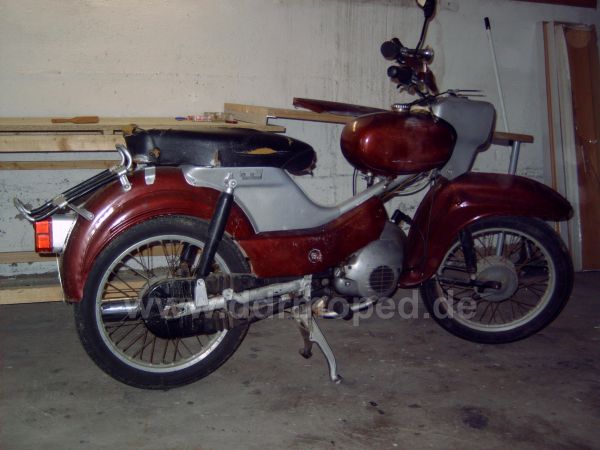

bin seit heute stolzer Besitzer einer Star Bj. 79, hab sie im großen bunten Auktionshaus geordert und heute natürlich abgeholt. Da ich mich mit dem Thema Ost Mopeds noch nie befasst hab, aber der Reiz nach Zündapp Kreidler und Co. nun doch mal da war einen echten Ossi zu fahren.
So weit ich gesehn hab ist Sie komplett und eine gute Basis. Fehlende Teile gibts trotzdem, die Blinker sind nicht drann.................. keine Ahnung warum, aber gibts ja bestimmt irgendwo im Netz. Sitzbank werde ich auch ne komplett neue brauchen, hierzu wäre nicht schlecht wenn mir vielleicht einer ein Bild schicken könnte weil der Einrast...ding...bums... nicht mehr an der Sitzbank drann ist.
Ach ja die Kickstarterwelle muß ich auch noch wechseln da die alte an der Verzahnung rund ist eine neue hab ich schon. Aber das Thema Motor und Elektrik wird ganz um Schluß drann kommen sobald der Rest wieder passt.
Trotzdem kann mir ja vielleicht von euch schon einer sagen was für Teile ich zur Motorrevision benötige, weil wenn schon Restaurieren dann komplett.

nochn Bild

gleich nochmal ne Frage, da ich nicht wirklich wo was gefunden habe wegen meiner Sitzbank, eiggendlich bräuchte ich eine komplette mit Grundplatte.
Meine Frage passt die von der Schwalbe auf den Star?

QUOTE (mukjt @ 29.12.2009, 12:46)
gleich nochmal ne Frage, da ich nicht wirklich wo was gefunden habe wegen meiner Sitzbank, eigentlich bräuchte ich eine komplette mit Grundplatte.
Was deine Sitzbank betrifft musst du aber aufpassen, denn auf deinem Star ist die kurze Ausführung der Sitzbank drauf.
Es gibt nämlich auch noch eine lange Ausführung der Sitzbank.
Und noch eine Frage an dich. Warum brauchst du ein anderes Unterteil? Ist das Unterteil deiner Sitzbank so schlecht, dass es sich nicht mehr aufarbeiten lässt?
