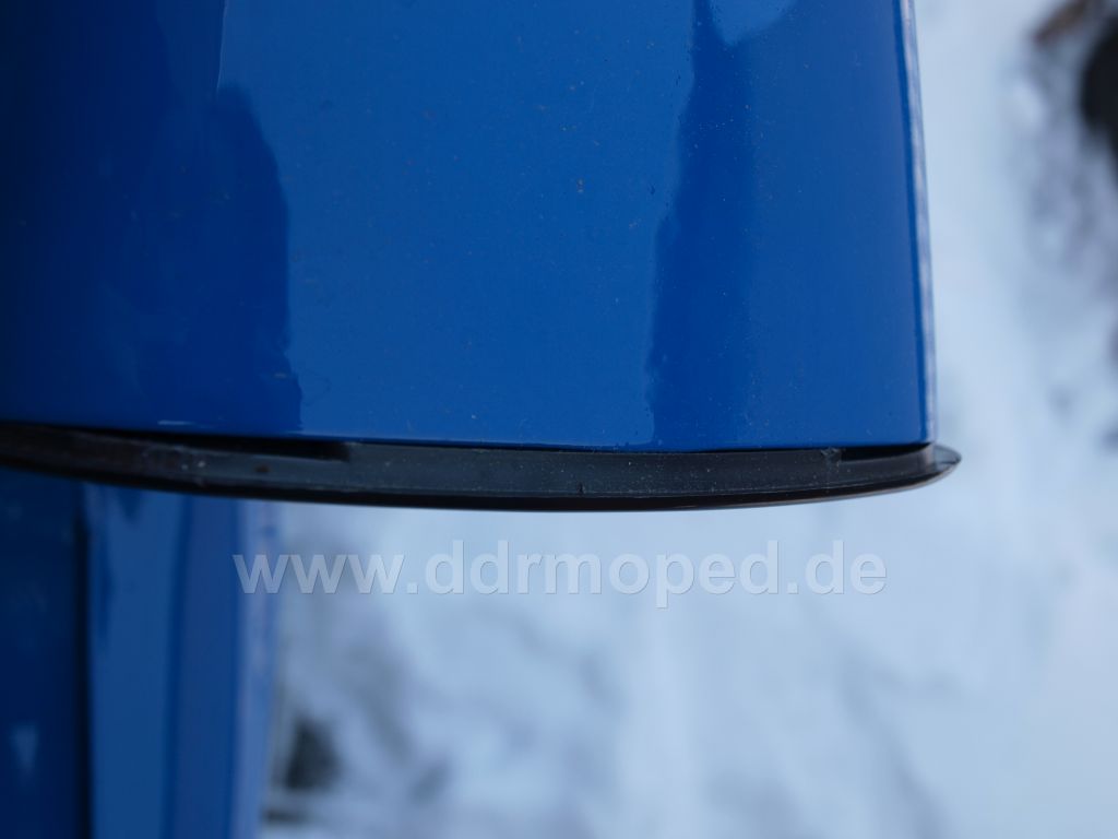

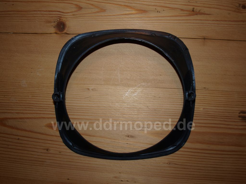

Hi,
ich habe ein paar Fragen zur Schwalbe.
1. Gibt es verschiedene Lampengehäuse, da der Lampenring nicht ins Gehäuse passt.

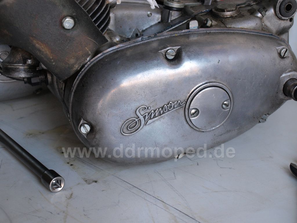

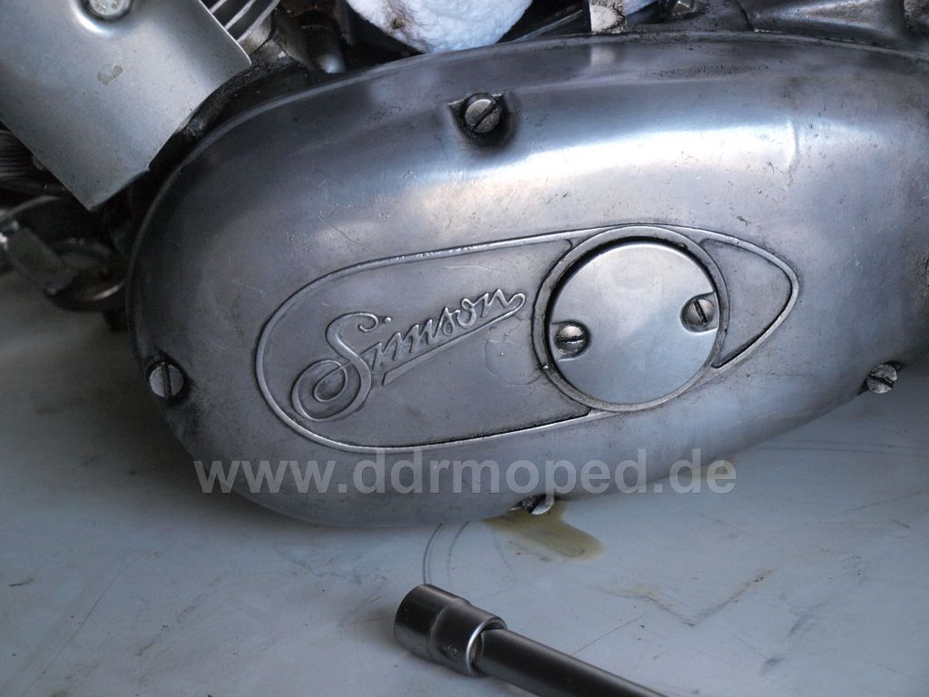

2. Ich habe zwei unterschiedliche Kupplungsgehäusedeckel. Welcher ist Original für das Baujahr 1979?
Anbei ein paar Fotos.
capri5019
Geschrieben am: 04.01.2010, 20:45
Beiträge: 47
Mitgliedsnummer.: 2977
Mitglied seit: 04.01.2010
Und der eine Deckel...

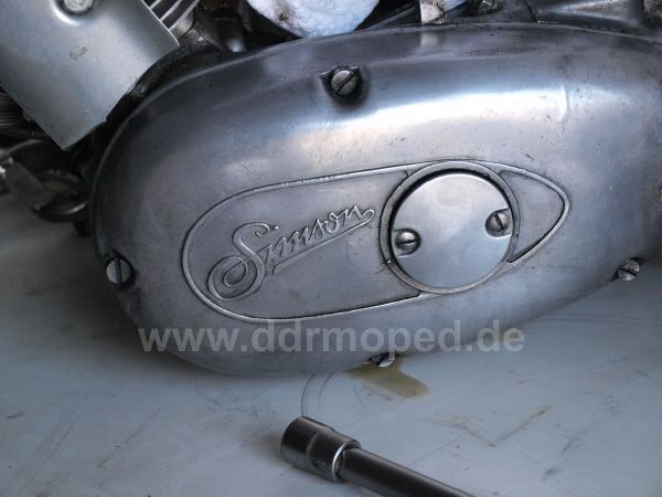

capri5019
Geschrieben am: 04.01.2010, 20:48
Beiträge: 47
....und der andere Deckel.
Geschrieben am: 04.01.2010, 20:58
QUOTE (capri5019 @ 04.01.2010, 20:41)
Hi,
Ist der Lampenring zufällig 2. Wahl von FEZ? Dann kann er nicht passen. Nicht mal mit bearbeiten.

Geschrieben am: 05.01.2010, 15:04
QUOTE (Schwalberacer @ 04.01.2010, 21:34)
In meiner Schwalbe, auch Bj 79, ist der erste Deckel drin.
Ob der Orginal ist, kann ich nicht sagen.
MfG
Was die Kupplungsdeckel vom Motor betrifft, kann ich dir sagen, dass beide orginal sind. Da wurde neulich schon mal drüber diskutiert. Swenni hats dann letztendlich aufgeklärt. smile.gif
Kannst hier nachlesen:
https://www.ddrmoped.de/forum/index.php?sho...ic=5331&st=1410
Was deinen Lampenring betrifft, würd ich vorschlagen, mach mal ein Foto von Vorne und nur vom Lampenring. Vorder- und Rückseite.
Gruß Jörg
Geschrieben am: 05.01.2010, 17:21
Wie war das mit den Neuerern, wenn man die Verziehrung weglässt, spart man 10g Guss pro Deckel. Auf 10.000 Deckel haben wir dann 100kg Guss gespart, das entspricht rund 100 Deckeln. Das war doch mir den einfach gekreuzten Speichen ähnlich.

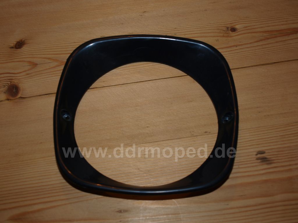

hi,
capri5019
Geschrieben am: 07.01.2010, 21:07
Beiträge: 47

Hallo "capri",
hast Du schon 'mal versucht den Lampenring einzuschrauben, wenn der Scheinwerfer nicht eingebaut ist ?
Wenn der Scheinwerfer nämlich nicht ganz genau in der Blechfassung sitzt geht der Lampenring nicht drauf. ( Hatte ich auch schon 'mal )
Gerhard

@ capri
Also der Kupplungsdeckel ist sehr rar. Die wurden nur als Ersatzteil angeboten. Und da es seeeeeeehr selten ist dass einem mal der Kupplungsdeckel bricht wurden die auch nicht häufig verbaut.
Den Deckel mit der Umrandung findest du an fast jedem Fahrzeug.
Der Scheinwerferring sieht wie ein Nachbau aus. Manche davon sind so schlecht nachgebaut dass sie unmöglich passen könen.
Ric

Geschrieben am: 07.03.2010, 18:17
So selten sind die scheinbar nicht, ich habe von den Kupplungsdeckeln ständig welche gesehen, ich glaube auch nicht, dass die nur als Ersatzteil hergestellt wurden. Wäre auch blödsinnig, weil man nur für ein paar Ersatzteile die Kokille ändern müsste, das kostet mehr als die Einsparung.
