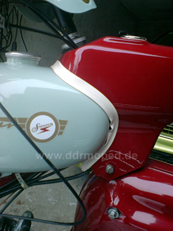

Also habe nach ewig langem Suchen einen neuwertigen weißen Keder gefunden...
Wie bekomme ich den richtig straff? Also habe mittlerweile bei sehr vielen Staren gesehen dass er immer auf der Tankseite unschön gewellt ist...
Das war auch so bei dem schwarzen Gummi vorher, nur da ist es nicht so aufgefallen wegen dem Schwarz....
aber bei dem weißen fällt es extrem auf und es sieht einfach unschön aus....
Hat jemand da einen Tip oder ne Idee?
Gruß Ric

Zu deinem Problem mit dem Keder zwischen Lampenmaske und Tank:
es gibt .... hunderte von Anbietern und ...zig Varianten dieses Y- Keders.
Hast du den richtigen gefunden???
Ich habe bei meinem Spatzilein den Keder vorher mit nem Heißluftfön erwärmt, dann in die Haltenasen gebracht, den Tank montiert und im Anschluß alles nochmal schön geglättet.
Als der Keder dann kalt war war er auch schön glatt.

den habe ich bei einem Simson Händler aus meiner Stadt bestellt....ich denke mal die werden ihn von MZA oder AKF haben oder FEZ...
leider keine Ahnung....
aber auf jeden Fall sieht das bei dir richtig gut aus...
also der Keder ist auf jeden Fall dicker als der der originale und von daher nicht ganz so elastisch...(obwohl der originale auch seine Wellen am Tank hatte aber man sah es halt nicht so deutlich wie beim weißen)
Leider hab ich keinen Heißluftfön....gibts da noch ne andere Variante?

Wärme heißt das Zauberwort ... und wer keine heiße Luft hat, muss sich welche kaufen.

das ist die 2. Top Antwort. Die kleinen Haushaltstipps sind doch immer noch die besten cool.gif . Danach braucht man trotzdem noch einen Fön.

so hab mir von meinem Nachbarn jetzt einen Heißluftfön geholt....
ist zwar nicht mehr ganz so stark aber es sieht trotzdem noch beschissen aus cry.gif cry.gif

Ziehe den Y- Keder um die Rundung von der Lampenmaske etwas weiter aus den Halteklammern und dann nochmal mit Wärme, dann klappt`s auch.

is schon ziemlich weit runtergezogen ermm.gif hatte den selben gedanken, aber hilft alles nichts hmm.gif
