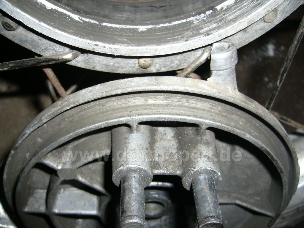

Kann es vorkommen, dass man 2 Unterlegscheiben zwischen Bremsschild und Rad legen muss, um zu verhindern, dass das Hinterrad am Bremsschild festsitzt?? hmm.gif

Hy Unhold, das Distanzohr ist in Ordnung, es hat ja vorher auch gepasst. wink.gif
Die beiden Bremsschilder sind anders gegossen und haben minimale Unterschiede.
Der Guss ist bei meinen alten Bremsschild grober und die Kanten sind weicher, als bei den neuen.
Das Hauptproblem steckt im Rand des Bremsschildes.
Da ist im neuen Bremsschild eine Stufe drin, die im meinen nicht habe und da setzt meine Nabe voll auf und das Hinerrad ist komplett blockiert.
Ich musste 3 mm U.- Scheiben untersetzten, damit das Rad nicht am Bremsschild schleift.

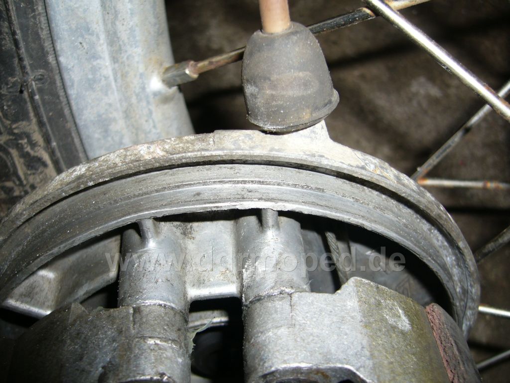

Hier nun der Rand vom Bremsschild, was ich drin hatte.
Beide Bremsschilder haben die gleiche Nummer, nur dass bei diesen hier ein C hinter der Nummer befindet und das andere das Zeichen von Sömcrom eingeprägt ist, was meines wiederum nicht hat.

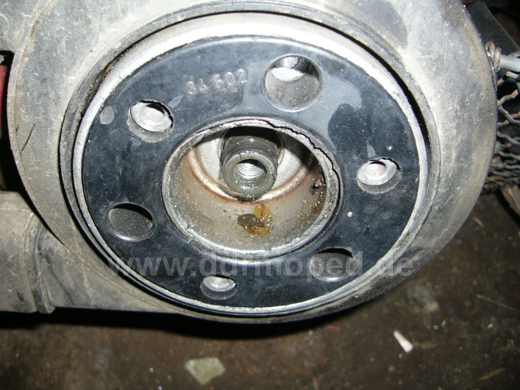

Posetiv ist jedenfalls, dass das Licht wieder voll da ist, die Vorderbremse 1A funktioniert und die Tachonadel sich jetzt ganz ruhig und schwebend hin und her bewegt.
Der Block hier ist nun auch neu drin:

Hi David, ich hatte es fast geahnt. Du hast schon eine neue Nabe drin und hättest somit auch wieder ein Bremsschild neuerer Ausführung gebraucht.
Normal geht nämlich nur folgende Kombination:
Alte Nabe, altes Bremsschild oder neues Bremsschild oder neue Nabe und neues Bremsschild.
Beim alten Bremsschild und der alten Nabe ist der Rand angeschrägt, bei der neueren Variante geht der Rand gerade.

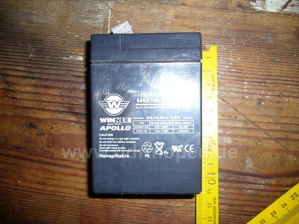

Heute ist die Winner- Batterie eingetroffen.
10 cm hoch, 7 cm breit und 4,5 cm tief ist sie. (ohne Anschlüsse gemessen)

Das richtige Bremsschild ist nun verbaut und seit den zusätzlichen Massekontakten ist meine 4 Jahre alte Batterie jetzt wieder voll.
