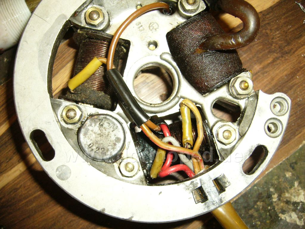

Hy habe ein spizelle Frage bei der Lichtspule (18W) mit Nr. 16 Auf den Schaltplan.
Was ist was? Welcher Anschluss Gehört zu 59a und welcher zu 59b?
Die Spule hat ja 2 Anschlüsse, einen Doppelten und einen einfachen.
Geschrieben am: 07.04.2014, 21:59
Wieso einen "doppelten" ?
Die 18Watt-Spule versorgt über das grau/rote Kabel Bremslicht, und Rücklicht mit Tachobeleuchtung . (über Vorwiderstand) . Das ist die 59 b . Die 59a ist das rot/gelbe Kabel für Batterieladung . Das geht an die Feinsicherung für Ladeanlage .
Die 15Watt-Spule hat den rot/weissen Ausgang zum Zündlichtschalter an Klemme 59 . .

Jop, un meine Frage ist jetzt, welcher Anschluss ist nun für Licht und welcher für Ladeanlage, wenn man diese Farben als Stütze nicht zur Verfügung hat!
Sachswolf
Geschrieben am: 08.04.2014, 14:12
Beiträge: 2128
Mitgliedsnummer.: 6871
Mitglied seit: 10.10.2013
So, da unsere beiden Experten nicht so recht wissen, was ich meine, ist hier die Auflösung.
Der Toppelte Anschluss ist für Ladung und der einfache Anschluss ist für Rücklicht & Co.

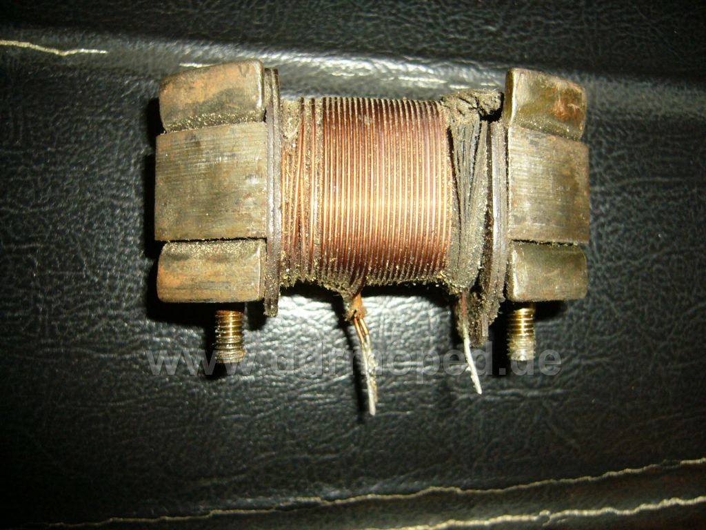

Die 15 W Lichtspule musste ich tauschen, da die Wicklung sich auf den Block gelockert hat und nun wackelte und von daher auch die schlechte Leistung und das flackern herkam.
Also, nach 44 Jahren ist nun Schluss mit Werkseinbau und es wurde gewechselt. _console.gif
Schaut euch das an:
Defekte Lichtspule 6V 15 W vom Simson Star
