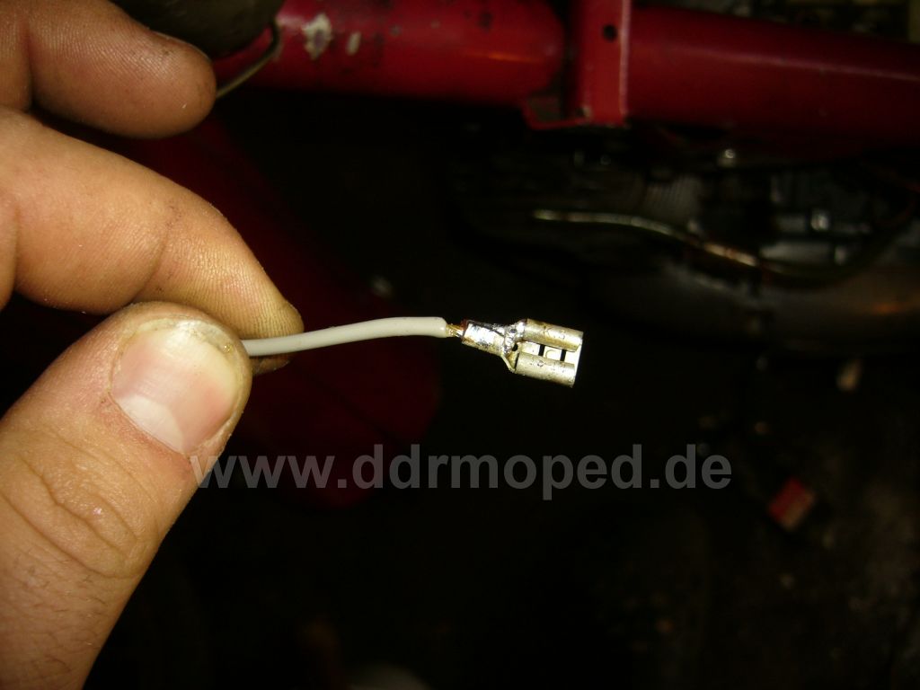

Kabelschuhe werden von mir nciht nur an die leitungen eingepresst, sondern mit dneen auch verlötet, damit es nicht zu Kontaktproblemen zwischen Schuh und Leitung mehr kommen kann. wink.gif

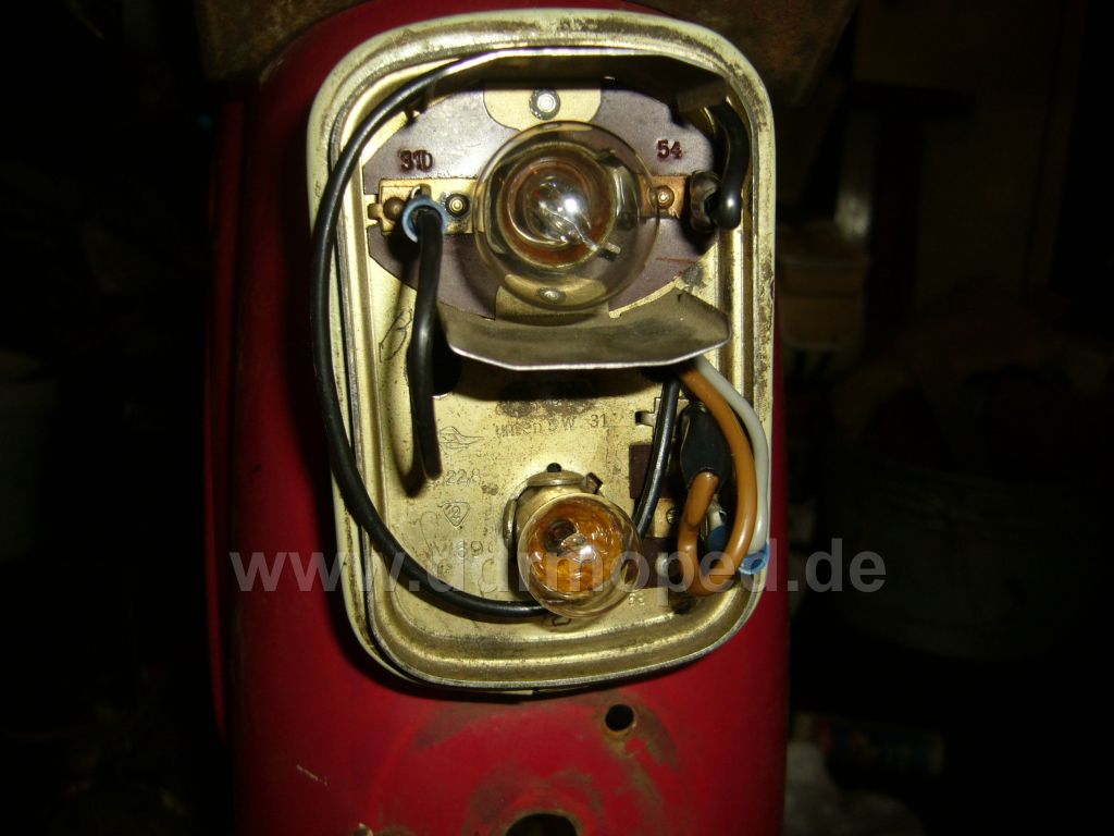

Neuverkablung beim Rücklicht.
Unten sieht mach noch den Abdruck, wo die Steckdose vorher saß.

Das Ergebiss ist aber gleich geblieben, weder Tacholicht, noch Rücklicht gehen, Bremslicht funktioniert hingegen weiter.
Ich habe auch mit den Durchgangsprüfer und mit den Multimeter die Stannung gemessen.
Beide Leitungen von der Lima haben seine vollen 6 V, die Verbindung zwischen Anschluss 30 zu 58 hat durchgang zum Rücklicht zu, also liegt es nicht am Zündschloss. Bei der Neuverkablung ist auch alles richtung und es gibt auch nirgends ein Fehlkontakt.
Ich bin also der Meinung, dass die neue Ladeanlagen eine Fehlproduktion ist, sonst weis ich nicht, was das noch sein soll?

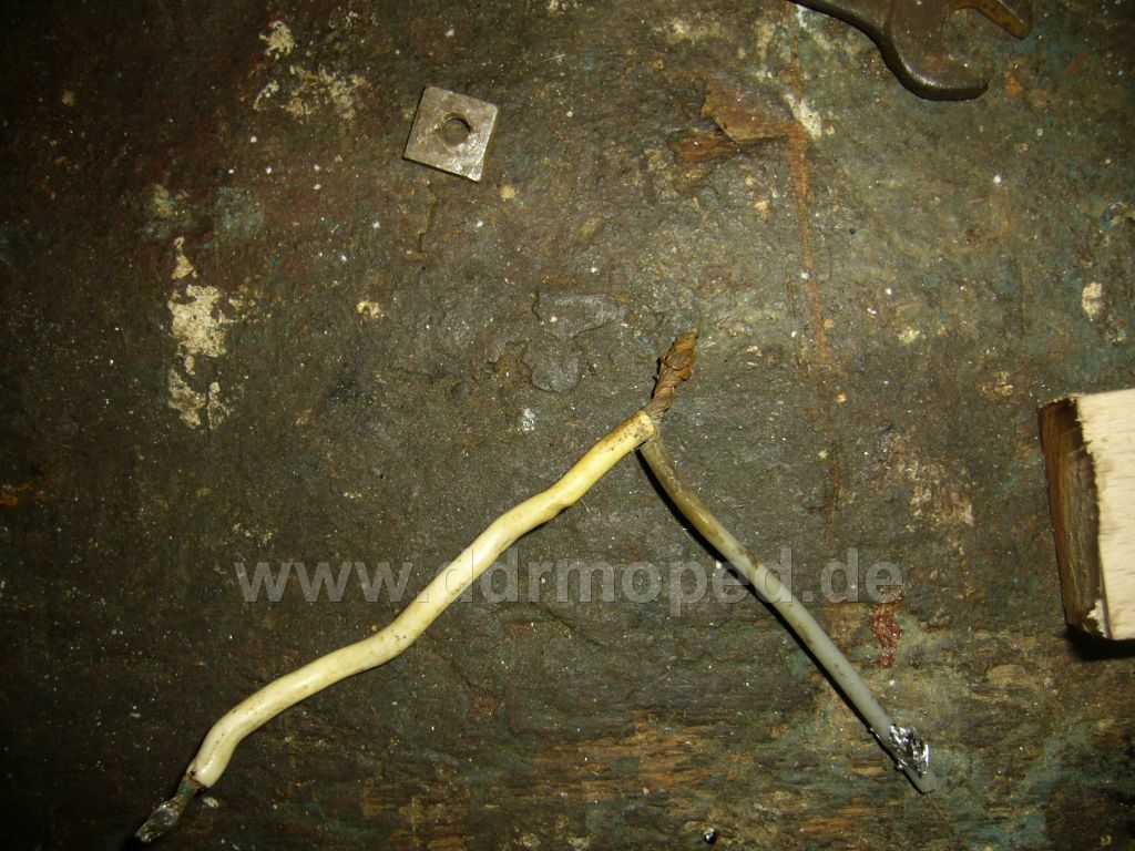

Hier mal ein Bild, was ich im Kabelschlauch gefunden habe....
Weder gelötet noch isoliert war der Mist*
Das ist kontra produktiv, es kann passieren das etwas lot unter die Isolierung zieht dann wird das Kabel steif und kann brechen.

Das kann wegbrechen gebe ich dir Recht Doc, es ist ein pro und contra auf beide Seiten. thumbsup.gif
Lieber wegbrechen, als ein unersichtlichen Fehlkontakt, so meine prakitische Erfahrung. rolleyes.gif
Man bedenke auch, dass beim Essi auch gelötet wird und da auch Jahrzehnte da nichts wegbricht und die vibrationen in der Lampe um weiten höher ist, als beim Star, weil die Lampe durch die Befestigung stark nachschwingt. smile.gif

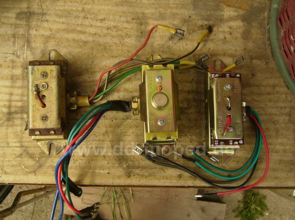

Das Paket ist heute angekommen und ich habe gleich mal die Drossel auspobiert und es ändert sich nichts an der Situation. ermm.gif
Hier sind die 3 Ladeanlagen die für den Star sein sollten.
Links meine Drossel von 1975 die lief 3 Jahre einwandfrei
Mitte die von AKF
Rechts die vom Forenchop
Wenn ich das Tacholicht ganz allein angeschlossen habe, funktioniert die Drossel gut, aber sobalt ich das Rücklicht anklemme, geht das Tacholicht aus, auch wenn ich direkt die 5W Lampe an das Tacholicht mit dranhalte, geht alles sofort aus. Bremslicht funktioniert hingegen perfekt und von der 18W Spule kommt auch volle Leistung an und habe auch die 5W- Lampe kurz testweise ohne Ladeanlage drangehlten und die war natürlich extrem hell.

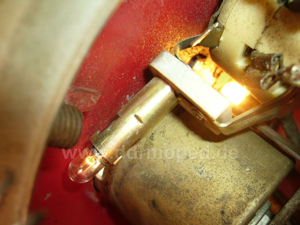

Normal müsste das Tacholicht nach kurzer Zeit durchfackeln, wenn das Rücklicht abgeklemmt ist, aber seht selbst....
