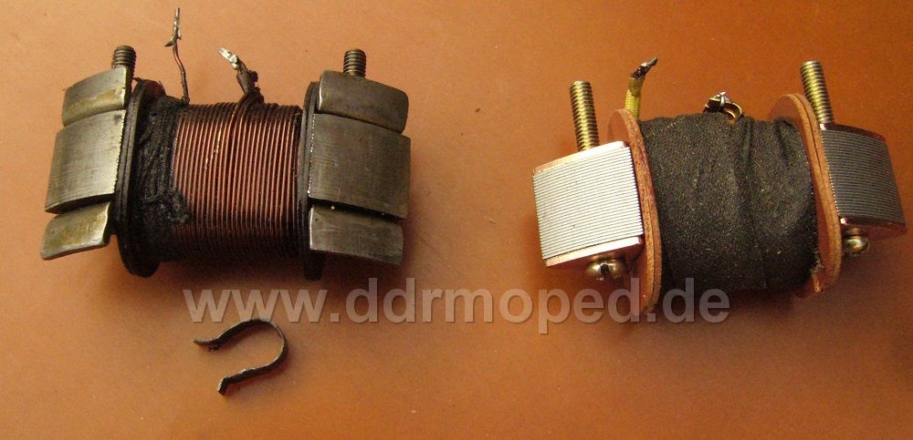

Zum Lichtproblem ist nun endlich die Lösung gefunden wurden.
Die Ladespule hat einfach eine Überspannung produziert und da hat es die Ladeanlage immerwieder zerschossen. wink.gif
Ich habe mir die Ladeanlage von Plitz gekauft und war anfangs nicht so begeistert, weil da die Schuhe und die ,,Führungsbolzen,, an den Gewinde fehlen, aber sie funktioniert.
Das Teerband habe ich da umwickelt um die Isolierung gegen stöße und Löttropfen zu schützen.

Was genau hat es dir jetzt zerschossen? Die eigentliche Ladeanlage oben am Rahmenrohr oder die Lade-/Lichtspule auf der Grundplatte? Sicher eher letzteres.. _uhm.gif

Es gibt nur eine Ladeanlage ab Vogelserie am Mopet und ja die sitzt am Stirnrohr wink.gif
Durch Überspannung der Primärspule kann es bei der Ladeanlage die Drossel, oder den Gleichrichter zerschießen.
Hier musste beides getauscht werden!

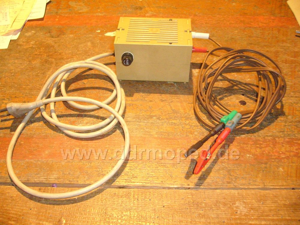

Ich habe auch endlich ein Ladegerät für meinen Star gefunden. Es war ein Geschenk, da es defekt war.
Die Halter der Feinsicherung waren völlig verrottet und weggebrochen. Ich habe das gute Teil also überarbeiten müssen und jetzt geht´s auch wieder. cool.gif

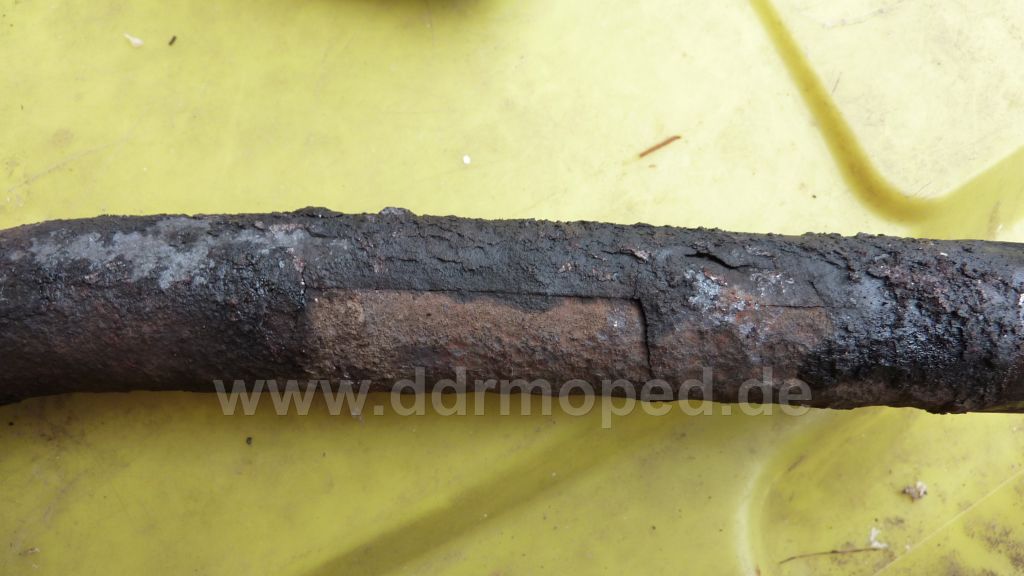

Viel gibt es an meine Star in letzter Zeit nicht zu machen, aber das eine, oder andere Teil habe ich letztens doch getauscht.
Der Krümmer hatte es hinter sich.
