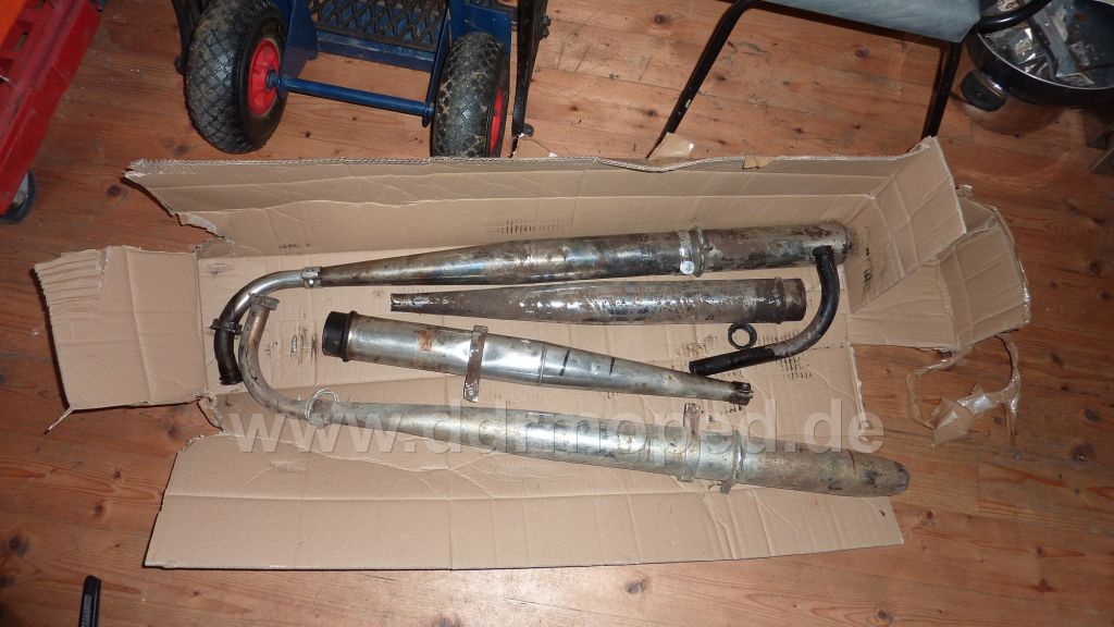

Heute kam ja das Paket mit 4 Püff für die Vogelserie an und ich habe mir erstmal den mit Naht genommen, da dass der Einzigste, mit sichtbarer Naht ist und ich eh erstmal nur das Zwischenstück brauchte und bei dem Anderen war der Anschluss zu Krümmer stark verbogen. smile.gif

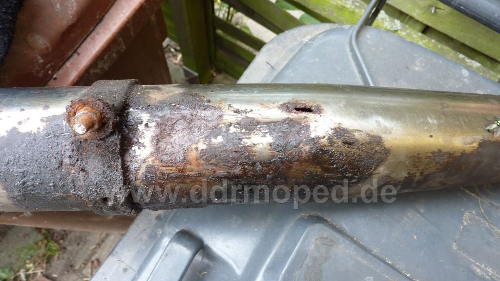

Sachswolf
Geschrieben am: 01.06.2015, 13:43
Beiträge: 2128
Mitgliedsnummer.: 6871
Mitglied seit: 10.10.2013
Da war das Loch im Zwischenstück.
Man sieht, dass dass noch schlimmer geworden wäre und die Schelle hat es auch gleich mit weggebrochen.
Ich weis, dass Ihr vor 4 Jahren schon wolltet, dass ich den Auspuff tausche, aber ich tausche erst, wenn es keinen Zweck mehr hat und man noch vernünftig flicken kann und die Schrauben haben bisher gut die Löcher dicht gehalten. wink.gif

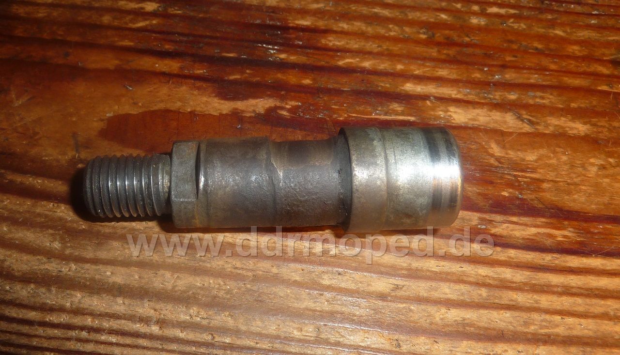

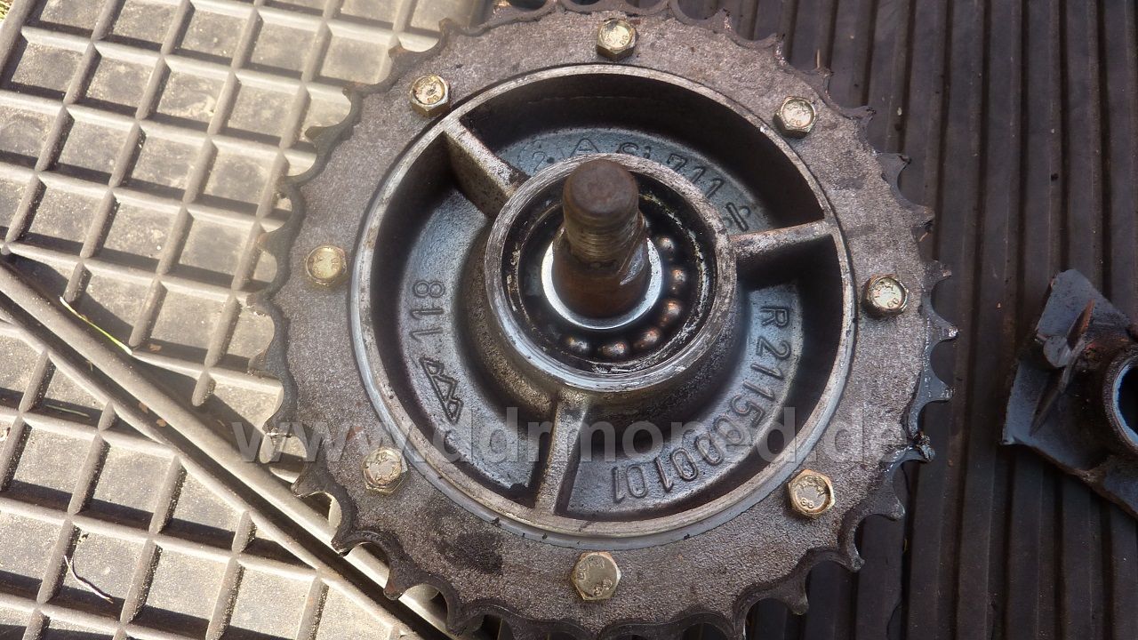

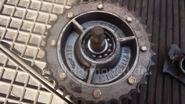

Hy, ich wollte heute einen neuen Kettenkasten am Hinterrad einbauen, musste aber einen totalen Lagerschaden feststellen, was auch erklärt, dass der Kettenkasten beim ausparken die Kette vom Mitnehmer rutschte und den Kettenkasten, der eh schon angerissen war, wegsprengte.
Das im Bild blieb vom meinen Lager übrig.
Ich will Montag nach Bautzen um mir neue Teile besorgen.
Ist meine Einkaufsliste so richtig? :
https://www.akf-shop.de/sicherungsring-40-x...-din-472/a-389/
https://www.akf-shop.de/kugellager-6203-c3-...dantrieb/a-993/
https://www.akf-shop.de/achsverlaengerung/a-3477/

David, sowas hab ich auch im Nachlaß endeckt, kleiner Trost, der Zahnkranz war auch hinüber.
Schau mal nach einem neuen Kettenritzel hinten, die sind nicht teuer und fast einbaufertig. Fehlt nur noch die Achsverlängerung. Und deine geht noch...

Öm, die Achsverlängerung ist zerschliffen, wie man auf den Bild erkennen kann. Die Lauffläche darauf muss Plan sein, sonst hat das keinen Sinn. ohmy.gif
Der Zahnkranz sammt Mitnehmer sind soweit unbeschädigt, es sind legendliche leichte Schleifer auf der Innenseite vom Zahnkranz, sonst noch verwendbar.

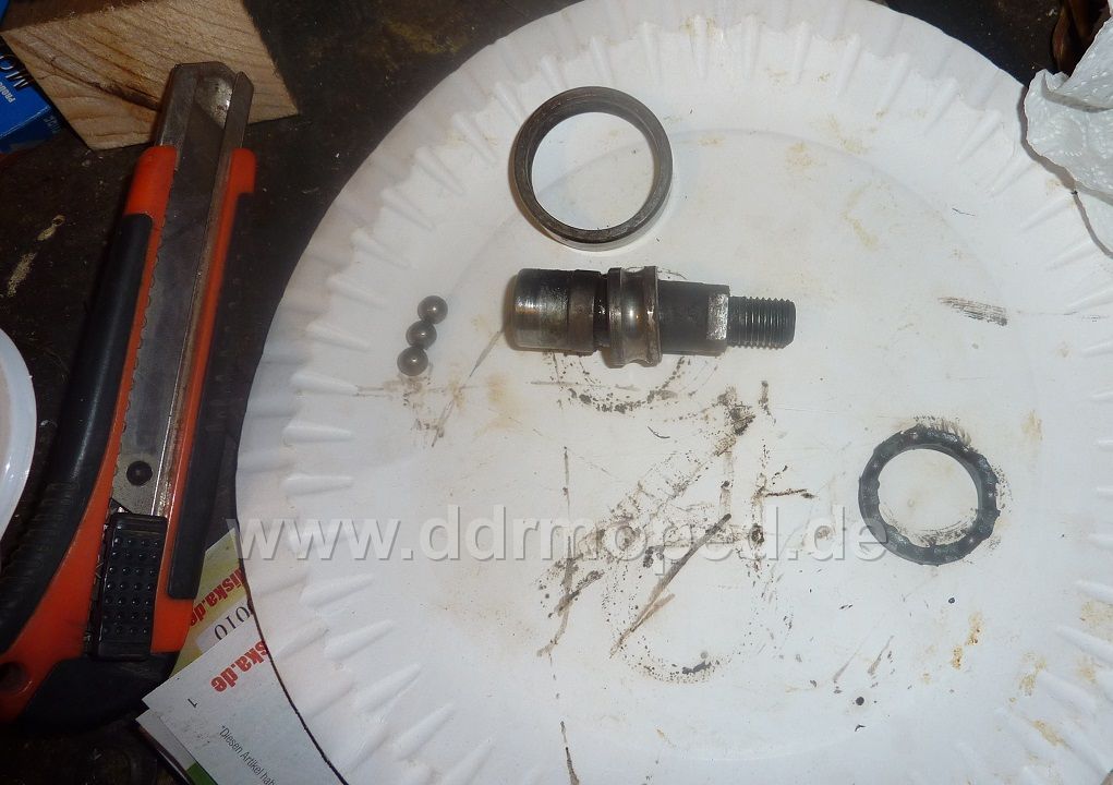

Hier habe ich die Lagerschale des Kugellagers von der Verlängerung getrennt.
Dord wird kein Kugellager mehr darauf zentriert laufen.

Dein Star hatte ja auch noch so'n Aspach-Uralt-Kettenmitnehmer mit aufgeschraubtem Zahnkranz . Die Verzahnung ist schräg und spitz wie ein Haifischmaul . Den kannst du in die Tonne treten ! Der ist fertsch mit der Welt . laugh.gif
Kaufe dir bitte vormontierte Mitnehmer mit gekapseltem z-Lager . Die taugen wenigstens was . wink.gif

Den Zahnkranz würde ich locker noch 1000 - 2000km fahren. So spitz sind die Zähne nun auch wieder nicht.

Ich würde keinen neuen Nachbau Mitnehmer kaufen die sollen nicht so toll sein, sondern lediglich das Kettenrad tauschen. Evtl, hab ich noch ein originales, ich schau mal. Falls nicht besorg dir einen originalen Mitnehmer, die bekommt man auch noch neu. So lange würde ich das noch weiter fahren.

Ja, die Achsverlängerung ist Schrott und muß neu her, das Lager sowieso.
Der Mitnehmer kann vielleicht noch 'ne Ehrenrunde drehen, wenn der Lagersitz noch o.k. ist. Das Kettenrad ist zwar in der Tat nicht mehr der absolute Bringer, aber in dem abgerockten Star kann das auch vielleicht noch 4-5 Tausend Kilometer laufen.
